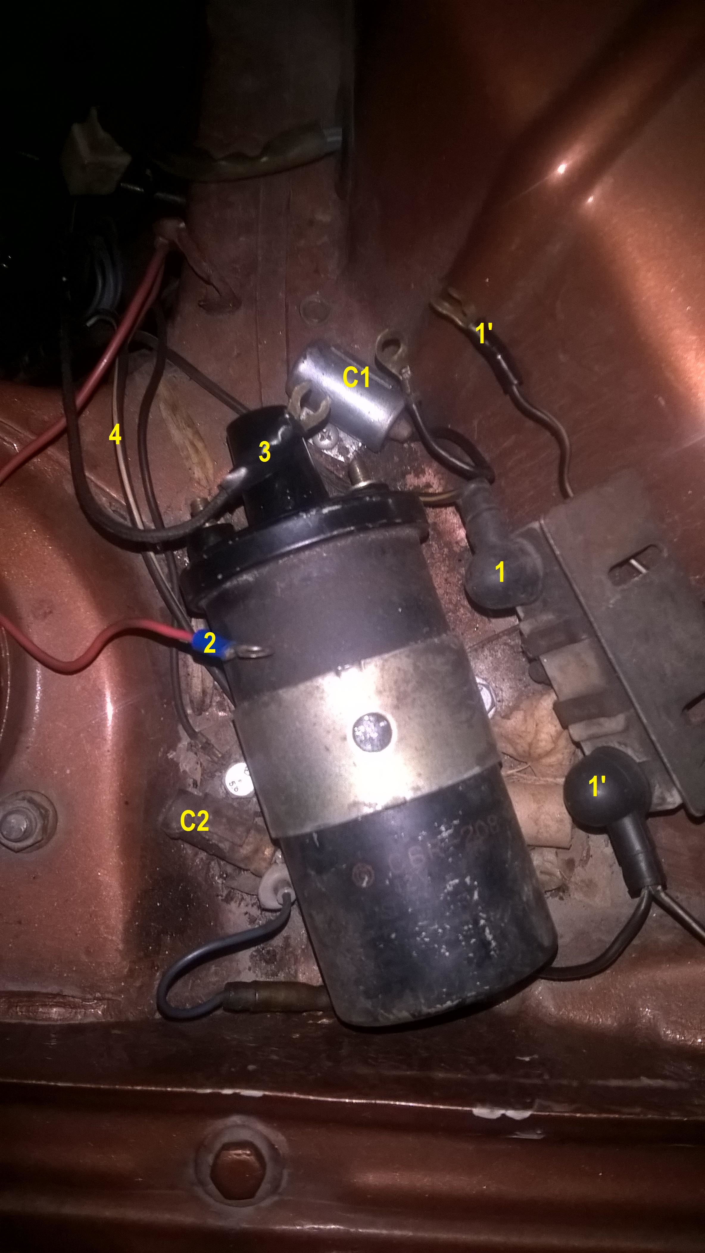

    Pisałem informacje jak prosiłeś. Na górze w poście
    A tu mam zdj jak to wygląda.
    Czerwony widać. A licząc od dołu czarne kabelki
    1 od aparatu zapłonowego cienki
    2 od kondensatora przykręconego do masy
    3od jakiejś kostki widocznej po prawej stronie zdj - i co to za kostka?
    No i gruby który idzie do aparatu od cewki -ten wiadomo dla mnie gdzie
    • Jak podłączyć prostą cewkę zapłonową. Civic I 1.2 WP_20170130_20_32_20_Pro.jpg (887.36 KB) Musisz być zalogowany, aby pobrać ten załącznik.

    Kondensator jest przeciwzakłóceniowy. Na pewno plus do jednego zacisku a kondensator do drugiego jeszcze przerywacz.

    To ta kosteczka po prawo gdzie idzie kabel najwyżej czarny to przerywacz?
    To by wynikało ze do jednego bieguna czerwony a do drugiego 3 czarne...
  • #21 16241282
    m789
    Posty: 84
    Pomógł: 23
    Ocena: 56
    Kolega oglądną sobie filmik ? To by wiedział co to (zdjęcie masz w swoim poście źle dodane), przerywacz jest w aparacie zapłonowym.

    Przewód czarny (nie wiem skąd ) idzie do rezystora na wyjściu z rezystora idzie na kondensator i czarny do cewki.
    Z kad powinien isc kabel do rezystora ? I jakie i w jakim momencie powinno tam byc napięcie?
    Bo z tego twojego zdj wynika ze do plusa cewki idzie plus i rezystor. A na drugim idzie pasa do nadwozia i przewód do cewki...tak mi sie wydaje

    Ważna informacja która wyjaśnia już od czego będzie każdy z tych przewodów na zdjęciu. Tylko autor tematu musi to potwierdzić pomiarami. Znalazłem schemat co prawda civic z silnikiem 1.5 ale z lat 77-78. więc pewnie bardzo podobnie połączone będzie w 1.2.
    Jak podłączyć prostą cewkę zapłonową. Civic I 1.2civic 1500..-78.gif (123.08 kB)Musisz być zalogowany, aby pobrać ten załącznik.
    źródło Link
    Najlepiej to oznaczyć przewody na zdjęciu i wtedy opisywać.
    Jak podłączyć prostą cewkę zapłonową. Civic I 1.2v1.jpg (1.66 MB)Musisz być zalogowany, aby pobrać ten załącznik.
    Sprawdź czy na przewodzie 1 jest 12V po przekręceniu stacyjki na zapłon (najlepiej żarówką 21W), kondensator C2 bo wygląda na uszkodzony. Czy przewód 4 jest podłączony do 1' i gdzie jest podłączony C2 ?

    Wybacz ale na zdjęciu (v1) z mojego wcześniejszego postu oznaczyłem przewody swoimi numerkami :D i pytanie odnosi się do numerów przewodów z tego zdjęcia.

    A wiec tak .
    4 idzie do 1' i do C2
    2 idzie do środka auta i jest do niczego nie podłączony
    1' jest 4v na zapłonie
    1 12V po zaplonie
    I jak to teraz podłączyć bo mam nowa cewkę i nie chce nic popalic
  • #30 16242632
    m789
    Posty: 84
    Pomógł: 23
    Ocena: 56
    To czerwony 2 nigdzie nie podłączasz. Przewód 3 (jak dobrze zrozumiałem z twojego opisu jest od przerywacza w aparacie zapłonowym) oraz C1 podłączasz do zacisku cewki zazwyczaj oznaczonego nr 1 (jakie ma oznaczenia zacisków twoja cewka?). Następnie 1' podłączasz do drugiego zacisku cewki (15) i ostatecznie przewód WN i powinno działać, zakładam że przerywacz jest sprawny.
    Tylko napisałeś że na 1' jest 4V to coś za mało. Sprawdziłeś czy C2 jest nie uszkodzony ?? Odłącz go i zobacz jakie jest napięcie na 1'. Przewód 4 to prawdopodobnie będzie ten na którym jest 12V podczas kręcenia rozrusznikiem. Jeżeli chcesz to na szybko sprawdzić to można odłączyć przewód 1 od rezystora i podłączyć do 15 na cewce zamiast 1' i zobaczyć czy wtedy jest iska (tylko wtedy nie możesz długo zostawiać włączonego zapłonu bo jak przerywacz będzie zamknięty to cewka będzie się grzała).
