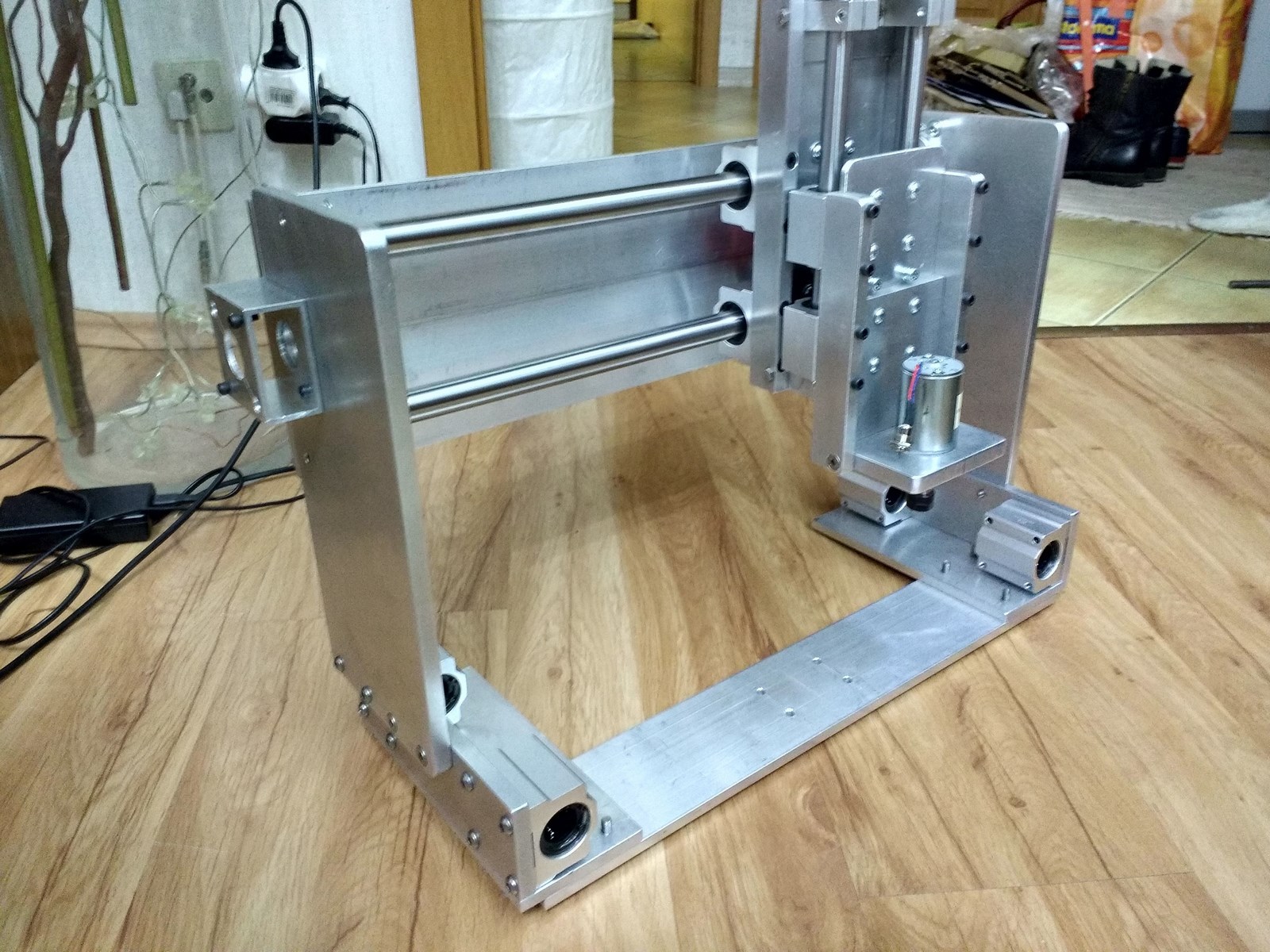

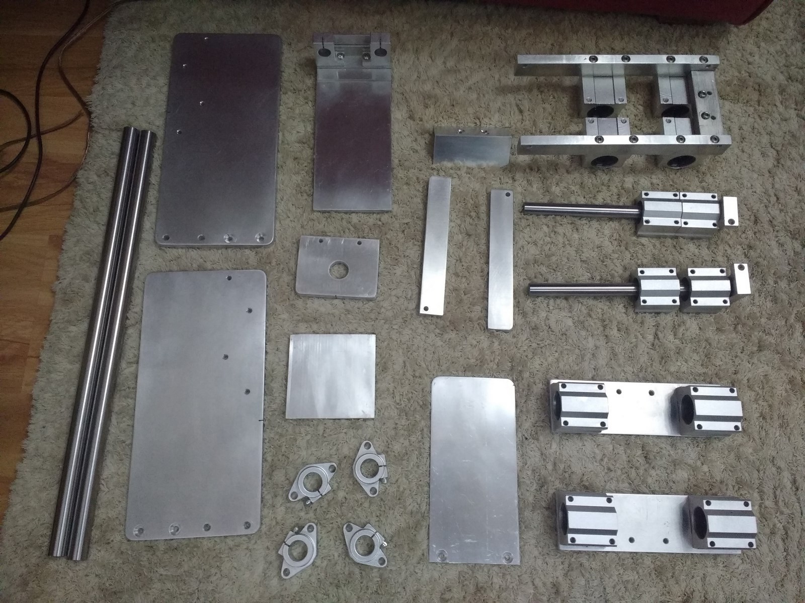

    Formatki aluminiowe widoczne na zdjeciu kupiłem gotowe i zaadoptowałem do mojego projektu zapłaciłem za nie 140zł z przesyłka. Część tych wąskich pasków aluminiowych docinałem na długość na ukośnicy do drewna. Elementy szlifowane były papierem ściernym szlifierką oscylacyjną lub taśmową tzw czołgiem. Grubość elementów to w większości 10mm tylko te wąskie paski i płytka mocowania wrzeciona ma 12mm
    Budowa amatorskiej frezarki CNC za 2000zł

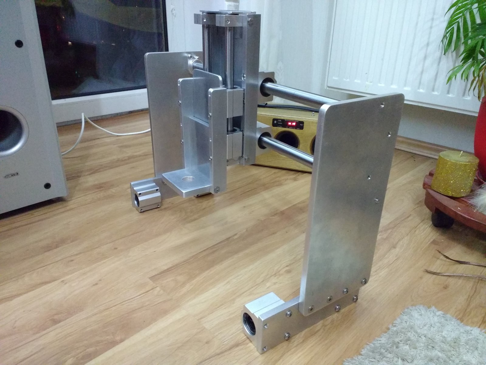

    Po poskręcaniu wyszło coś takiego. Musiałem jeszcze dokupić wzmocnienie na tył i spód bramy. jest to płaskownik 80x8mm ze zwykłego aluminium PA38 wyszło 2m za ok 100zł z przesyłką.
    Do skręcania nie proponuje śrub nierdzewnych. Są strasznie miękkie i obrabiają się gniazda przy dokręcaniu, a ponadto sa 2 x droższe niż twarde śruby ocynkowane.
    Budowa amatorskiej frezarki CNC za 2000zł Budowa amatorskiej frezarki CNC za 2000zł Budowa amatorskiej frezarki CNC za 2000zł Budowa amatorskiej frezarki CNC za 2000zł Budowa amatorskiej frezarki CNC za 2000zł Budowa amatorskiej frezarki CNC za 2000zł Budowa amatorskiej frezarki CNC za 2000zł Budowa amatorskiej frezarki CNC za 2000zł Budowa amatorskiej frezarki CNC za 2000zł Budowa amatorskiej frezarki CNC za 2000zł [/img]

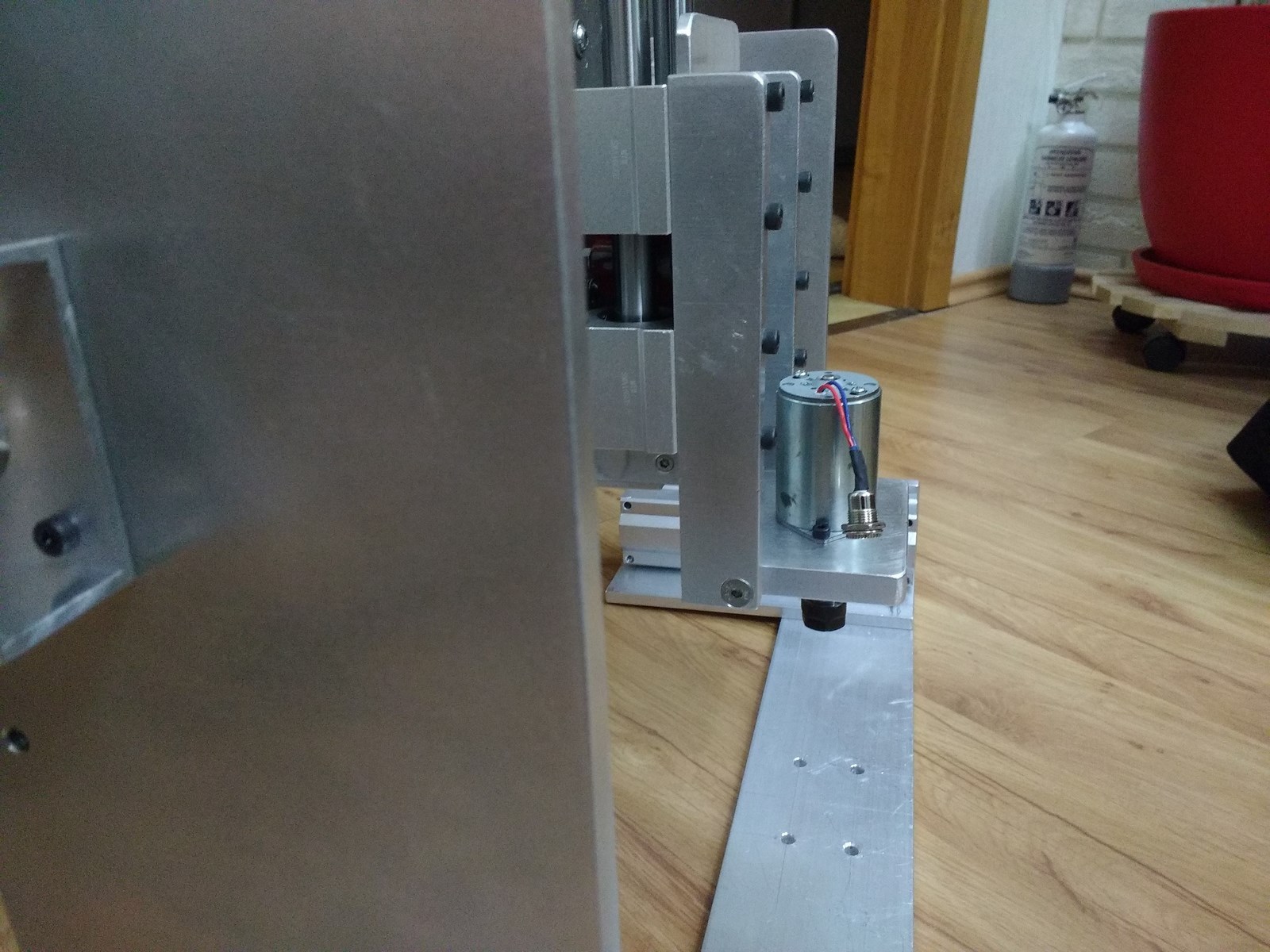

    W tej chwili jako wrzeciono zamontowany jest silnik 24V 3,5A 6000obr z allegro za 10zł . Silnik ten zasilam napięciem 30V więc obroty powinny być większe . Na silniku zamontowany jest uchwyt ER11

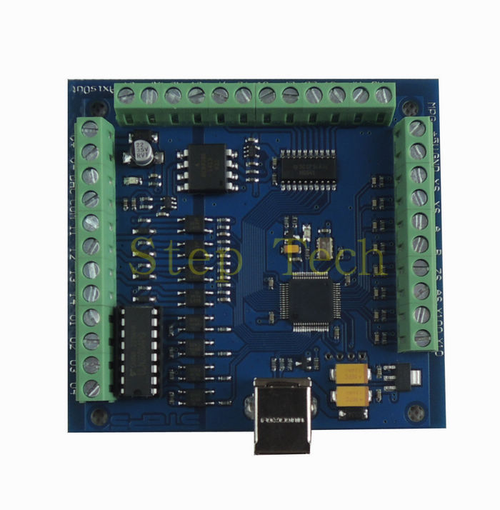

    Sterowanie maszyny jest za pomocą sterownika CNC USB ( 100zł ) i kontrolerów silników TB6600 (3x30zł ) oraz zasilacza 24V 15A (90zł) podkręconego na 30V . Wszystko kupione na ALI
    Jako obudowę wykorzystałem zakupioną na allegro jakoś z rozbiórki małą obudowę komputerową za 10zł (+14 przesyłka )
    Silniki 1Nm kupione używane na allegro po 12zł szt

    Gratulacje za udaną konstrukcję, jaki sterownik użyłeś i w/g jakiego schematu zmontowałeś całość do kupy i oczywiście jaki masz pulpit sterowniczy.

    sterownik to chińczyk. wystarczy wpisać w przeglądarkę lub na ALI "CNC USB"
    mam też taki który dział pod MACH ale nie testowałem dopiero wczoraj przyszedł
    on jest opisany 100kHz więc teoretycznie maszyna powinna być 4 razy szybsza niz na tym poprzednim , który działa z szybkością 25kHz.
    Silniki mam ustawione na podział 1/16 wiec max prędkość przy 25kHz to 1400 mm/min. przy mniejszym podziale mam problem z rezonansem silników i ich gubieniem kroków .( są to silniki 6 przewodowe podłaczone na 4 przewody (wykorzystane oba uzwojenia ) wiec mają wysoką indukcyjność, która jest niewskazana.
    Nie mam pulpitu sterującego, wszystko steruję z laptopa i jego klawiatury za pomocą kabla USB.
    Nie posiadałem również schematu , kupiłem gotowe moduły, które połączyłem według opisu na obudowie (PCB)

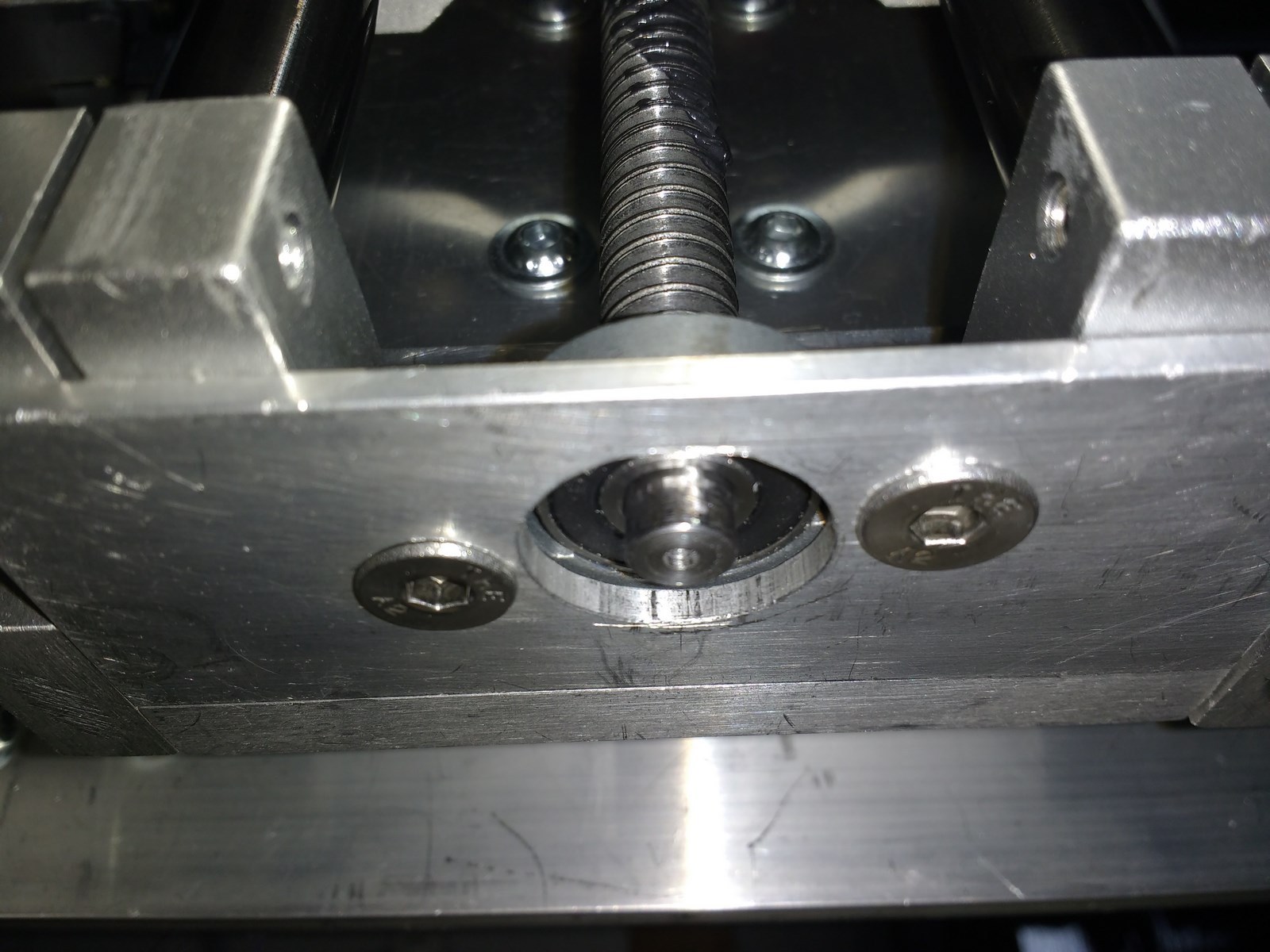

    Zrobiłem jeszcze klika zdjęć ze szczegółami od strony technicznej
    Poniżej zdjęcie spodu maszyny; pod te nakrętki podłożyłem podkładki tak aby nie było możliwości wyrwania ich przy silnym dokręceniu
    Wszystkie silniki montowane są poprzez profil aluminiowy 60x30x3mm. grubość profilu 3mm pozwoliła mi na wykonanie gwintów montażowych silnika ( nie lubię nakrętek ).
    Poniżej mocowanie silnika osi Y. Sprzęgło zamontowane wewnątrz profilu, opiera się na łożysku z kołnierzem ( maszyna posiada tylko zwykłe łożyska bez oporowych na śrubach, sądzę że przy silnikach 1Nm stosowanie łożysk oporowych zbytnio komplikuje konstrukcję i nie jest konieczne )
    poniżej zdjęcie od drugiej strony osi Y . jest to zwykłe łożysko wciśnięte w otwór wykonany do połowy grubości materiału wiertłem sednikiem 22mm. łożyska są zabezpieczone nakrętkami samoblokującymi 8mm
    Następnie silnik osi X , montowany identycznie jak w osi Y z tym ze łożysko jest tu zwykłe bez kołnierza i osadzone Budowa amatorskiej frezarki CNC za 2000zł jest nie w profilu aluminiowym tylko w boku bramy. ( montaż taki wymagał dopasowania długości ośki silnika zarówno w osi Y jaki i X )
    I ponownie druga strona tym razem w osi X. Miało byś zwykłe łożysko jednak podtoczenie śruby było za długie i musiałem zastosować łożysko z kołnierzem żeby troszkę się wysunąć łożyskiem bez stosowania podkładek (jak robiłem te otwory to jeszcze nie wiedziałem że są takie łożyska dostępne , to bardzo ułatwia montaż w domowych warunkach
    Otwory pod łożyska w aluminium robiłem metodą "kowalską" Zginęło mi gdzieś wiertło stopniowane i wierciłem w tym aluminium wiertłem do drewna a potem rozwiercałem otwór frezarką górnowrzecionową do drewna. Jednak nie polecam tej metody prawie spaliłem wiertarkę z LIDLA :) co do frezarki to powiem że frezowanie aluminium frezem do drewna idzie bez problemu. Jednak powinno sie to robić wiertłem stopniowanym.

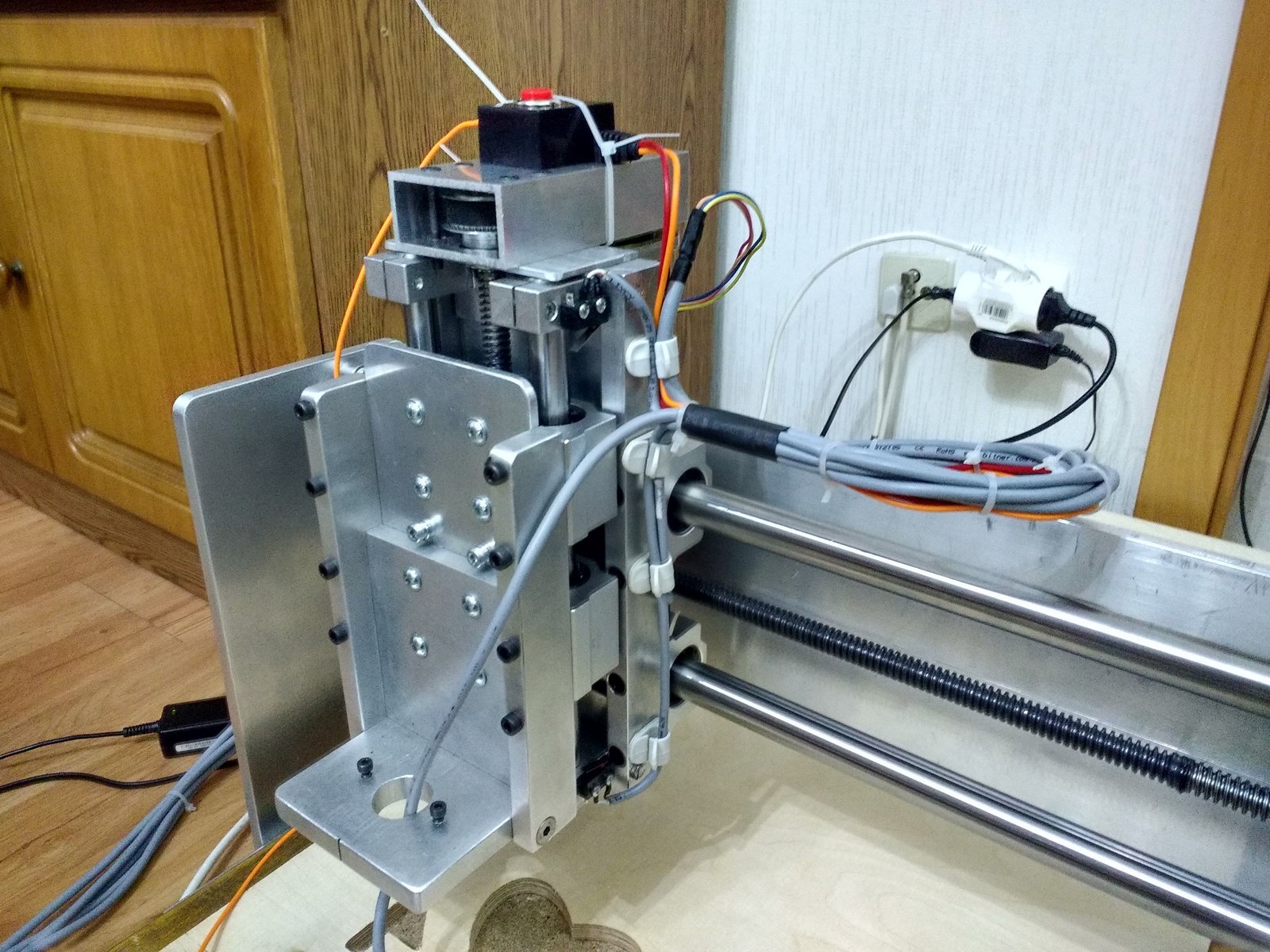

    Trochę inaczej jest rozwiazany napęd osi Z. Z uwagi na małą moc silników i dosyć ciężką Z ( trzeba jeszcze przewidzieć ciężar wrzeciona ) zdecydowałem się na przekładnie 1:2. Silnik oryginalnie miał już zamontowaną zębatkę 16Z więc wystarczyło dokupić 32z i pasek ( koszt razem ok 30zł ). przekładnia również została zamontowana w profilu 60x30x3 . Otwór do przełożenia koła 32z został zrobiony wcześniej opisana frezarką . Całość przykręcona do Z za pomocą 4 długich śrub ( od góry zwykłe otwory w profilu , od spodu fasolki tak aby można naciągnąć pasek, śruby to M4 więc są w stanie dokrecić cię pod lekkim kątem względem gwintów w podstawie )
    Na tej osi z uwagi, że nie chciałem aby mi wystawała nakrętka zastosowałem inne łożysko , jest to miniaturowe łożysko nastawne w obudowie ze śrubką kontrującą.
    Jeśli są jakieś pytania to proszę zadawać , chętnie odpowiem

    Mam pytanie o ten aktualny sterownik . Czy były podejmowane próby pod mach3 i nie udało się uruchomić czy po prostu częstotliwość graniczna zadecydowała o wymianie na inny ?? Ew co jest ograniczeniem przed uruchomieniem pomarańczowego chińczyka na mach3 ??
  • #19 16252949

    vergil50 napisał:
    Na początku chciałem pochwalić udany projekt jest bardzo miły dla oka i pewnie równie dobrze się sprawuje.
    Ta płytkapomarańczowa nie działa pod MACH , Chińczycy wprowadzają w błąd w opisach na ALI.
    Ona działa tylko pod programem PLANET CNC.
    Co do drugiej płytki pod MACH to jeszcze jej nie testowałem . mam już zmontowany cały sterownik na Planet CNC i na razie jestem zadowolony z jego obsługi.

    Opisany wcześniej silniczek zastosowany jako wrzeciono niestety nie wytrzymuje obciążenia.
    Podstawowa wada to cienka oś 5mm i zastosowane łożysko ślizgowe po stronie komutatora osadzone w plastikowym koszyczku.
    Aktualnie użytkuje już 3 silnik :).
    W dwóch pierwszych ułamałem oś silnika. Jedną przez nieuwagę ( lepiej ze silnik jest dwa razy tańszy od freza :) )
    Drugi pękł podczas pracy. Ponadto musiałem przerobić ułożyskowanie po stronie komutatora i zastosować łożysko kulkowe.
    Dodatkowo dla wzmocnienia osi i wyeliminowania wibracji freza zamontowałem na uchwycie ER11 łożysko 16mm. Taka troche prowizorka ale działa, do czasu zakupu wrzeciona musi wystarczyć. Zamontowane łożysko jest troszkę nietypowe ma 16mm w środku i zanim się rozgrzeje mocno obciąża silnik ( raczej nie jest przewidziane do wysokich obrotów ). Zamówiłem jeszcze łożysko igiełkowe 16mm w środku zobaczymy jak na nim będzie wyglądać pobór prądu przez silnik.
    W tej chwili jestem w stanie wycinać w sklejce przy prędkości 1200mm/m i zagłębieniu 3mm. Napięcie na silniku 31V i 3,5A ( bez obciążenia 1,7A )
    Tutaj już dorobiona oprawką pod łożysko igiełkowe
    Poniżej film z pracy frezarki przed zamontowaniem usztywnienia wrzeciona, słychać jak podczas pracy frez wpada w wibracje.
