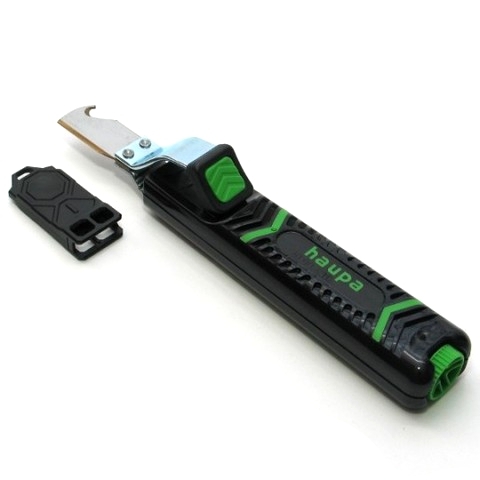

    Witam , w pracy pracuje przewodami typu YDY 5x6 , 5x10 , 5x16 i mam problem z ściąganiem izolacji , nie z poszczególnych żył , ale zewnętrznej . Są jakieś narzędzia do tego ? A jak tak to jakie ? Jakie polecacie ? Z góry dziękuje ;)

    Tego próbowałeś ? Narzędzia do ściągania izolacji z przewodów YDY 5x6, 5x10, 5x16 - jakie polecacie?

    Tego z foto używam od kilku lat .Trzeba uważać aby nie zgubić maskownicy ,/przy zakupie spytaj o zapasowe ostrza-w rękojeści jest 1 zapasowe/.

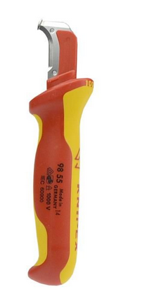

    Myślę, że taki będzie odpowiedni

    Ten z 2 postu ma też takie ukryte ostrze. :)

    Przeciętny monter w latach 50-tych radził sobie zwykłym nożykiem obierając kabel opancerzony. Teraz trzeba nie wiadomo jakich narzędzi i technologi kosmicznej aby zdjąć powłokę ze zwykłego YDY. Koniec świata :cry:
    Pewnie wtedy jeździł też Polskim Fiatem 126p a dzisiaj chciałby jeździć czymś lepszym... na dodatek przewody na ścianach mocował gipsem dzisiaj można uchwytami ---> https://www.google.pl/search?q=uchwyty+umst&s...tbm=isch&q=uchwyty+usmt&imgrc=YFfTML9lyp3HnM: chyba że to też nie do pomyślenia ;)
    Dzisiaj też da się nożykiem więcej można pójść trochę z duchem czasu i wyposażyć się w nożyk hakowy ze stopką.

    Bierz tą Haupe i będziesz zadowolony mam dwa tego i większego plus tapeciaka i jak było trza to zapier....lało się jak trza bo dziś liczy się czas a kiedyś jakość.
    Tak w środku masz zapasowe ostrze. Trzeba tylko się nauczyć używać. Wada to tylko taka jak kabel jest pogięty wtedy dupa blada. ( o aż mi się rym zrobił :D )

    Haupe - około 30s. YKY5x16 ,przy 2 mb ,tapeciakiem powodzenia.

    Narzędzie z drugiego postu jest najlepszym z jakim pracowałem do ściągania zewnętrznej powłoki.
    http://www.haupa.com/documents/html/gb/katalog_gb/ruk/abisolier/datenblatt/date_200031.htm
    Między głównym ostrzem a rękojeściom ma malutkie obrotowe regulowane ostrze które ładnie nacina izolacie. Najpierw palcem kilka razy dookoła a później dociągasz do końca przewodu. Miodzio. Polecam.
