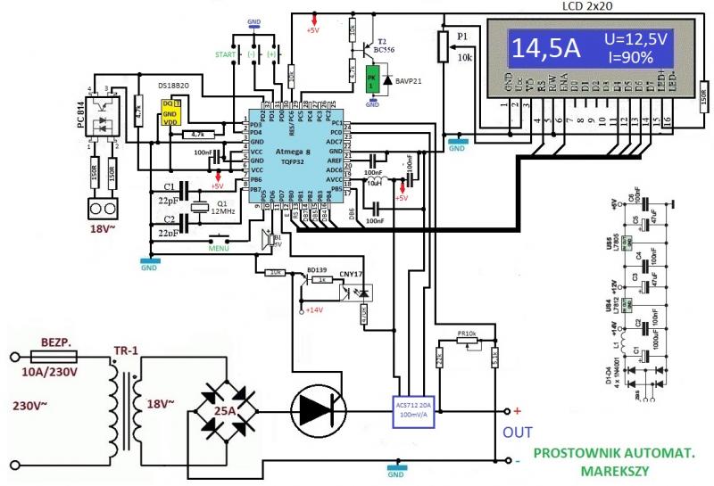

    Witam wszystkich serdecznie i proszę o radę .Posiadam kilka traf Ts120/1 , Ts120/7, Ts120/10 co mogę z nich zrobić zależy mi na prostowniku do auta .Jeśli ktoś ma jakiś wypróbowany schemacik to mile widziane .

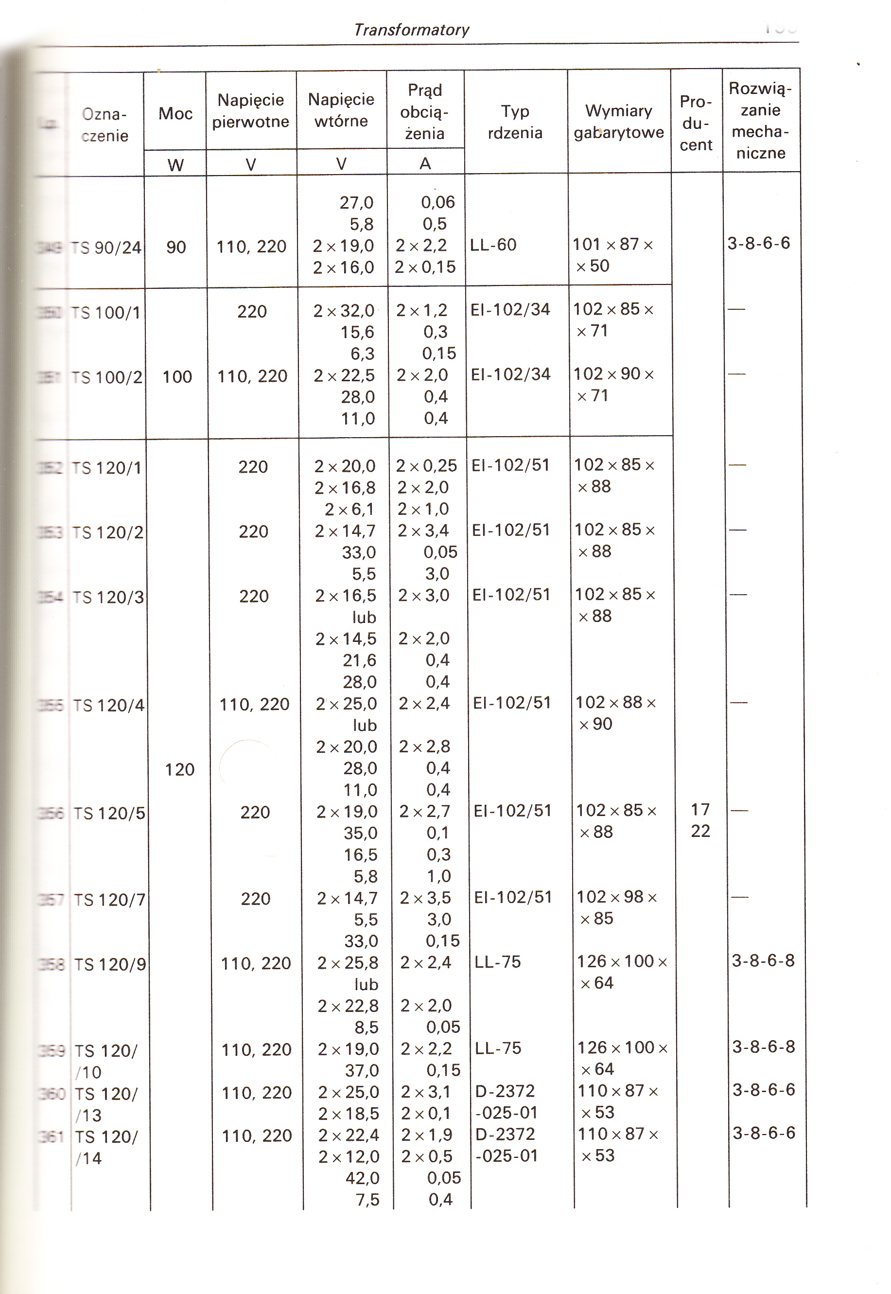

    Tutaj masz katalog transformatorów:
    https://web.archive.org/web/20160929000719/ht...ektroda.eu/elektronika/down/Trafa_katalog.pdf
    TS 120/7 byłby najodpowiedniejszy na prostownik ze względu na napięcia.

    Ze względu na dane techniczne to pewnie 120/7 najbardziej do prostownika,

  • #5 16305905
    tomtim44
    Posty: 14
    A może znajdzie się jakiś schemacik ? Najlepiej taki z możliwością podejrzenia stanu naładowania i takie tam .

  • #7 16306055
    tomtim44
    Posty: 14
    Bardziej myślałem o czymś takim Jak zrobić prostownik do auta z transformatorów TRAF Ts120/1, Ts120/7, Ts120/10?
