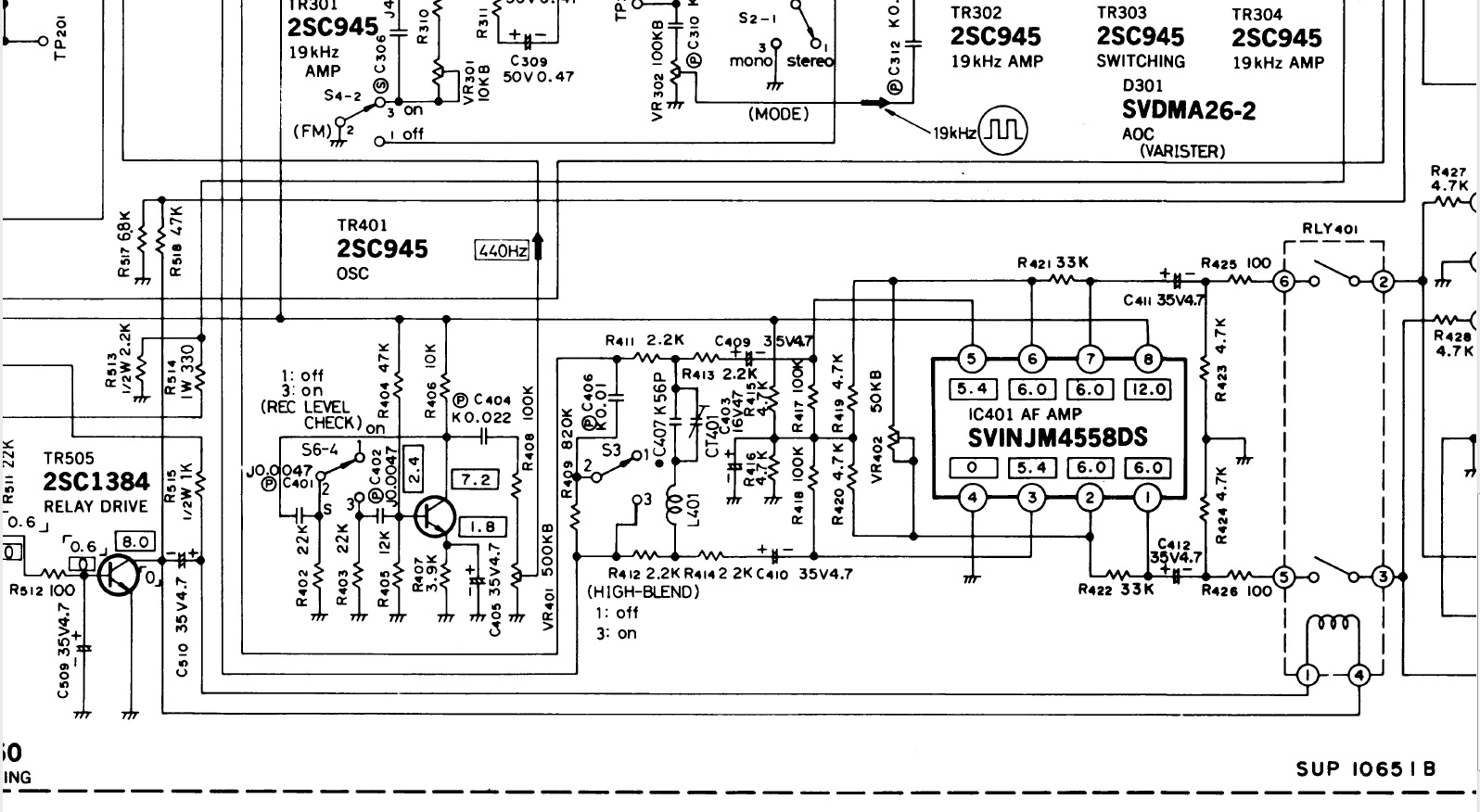

    Do wymiany mam wzmacniacz operacyjny w Technics ST-8080
    Jest to JRC4558DS - czy można w jego miejsce wsadzić np. NE5532 (lub inne podwójne wzmacniacze) - bo widzę że op-amp zasilany jest pojedynczym napięciem 0-12V a NE5532 i wiele innych wymagają symetrycznego.
    Zamiana JRC4558DS na NE5532 w Technics ST-8080 - zasilanie pojedyncze 0-12V
    Pełny schemat jest tutaj:
    https://www.elektroda.pl/rtvforum/topic2776988-330.html#10198642

    Możesz
    Na schemacie są dwa rezystory oznaczone R415 i R416 stanowiące dzielnik napięcia które polaryzuje wejścia wzmacniacza operacyjnego co powoduje ,że pracuje jakby był zasilany napięciem symetrycznym.Dlatego na wejściach jest 6V
    A to pewne, że jest uszkodzony? Niektóre napięcia podane na schemacie są chyba z sufitu wzięte.
    Jeśli już chcesz wymieniać to może na niskoszumowy TL072.

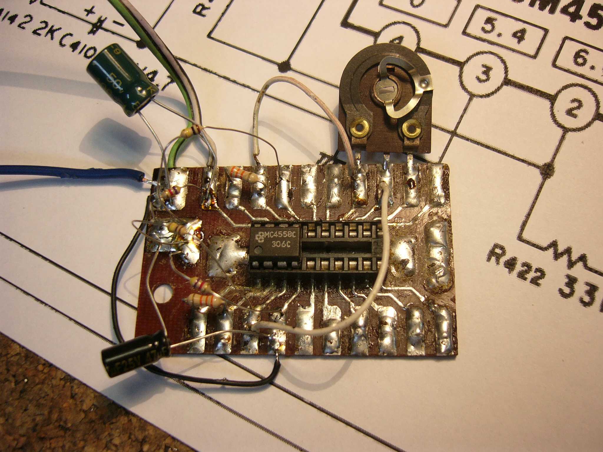

    Nie wytrzymałem... Poniżej napięcia na nóżkach MC4558 w [V]:
    1 - 6,1
    2 - 6,1
    3 - 6,08
    4 - 0
    5 - 6,06
    6 - 6,1
    7 - 6,1
    8 - 12,13
    Napięcie na dzielniku R419,420 - 6,09
    Są rozbieżności ale niewielkie, raczej wywołane rezystancją wewnętrzną miernika. Przy okazji analizy pomiarów zmierzyłem napięcie różnicowe. Dla obu wzmacniaczy było poniżej 0,5 mV.
    Sądzę więc, że podane w dokumentacji napięcia dotyczą pomiarów wykonanych miernikiem o mniejszej rezystancji wewnętrznej.
    W odległych czasach podawano napięcia dla pomiarów wykonanych miernikiem o rezystancji wewnętrznej 20KΩ/V.
