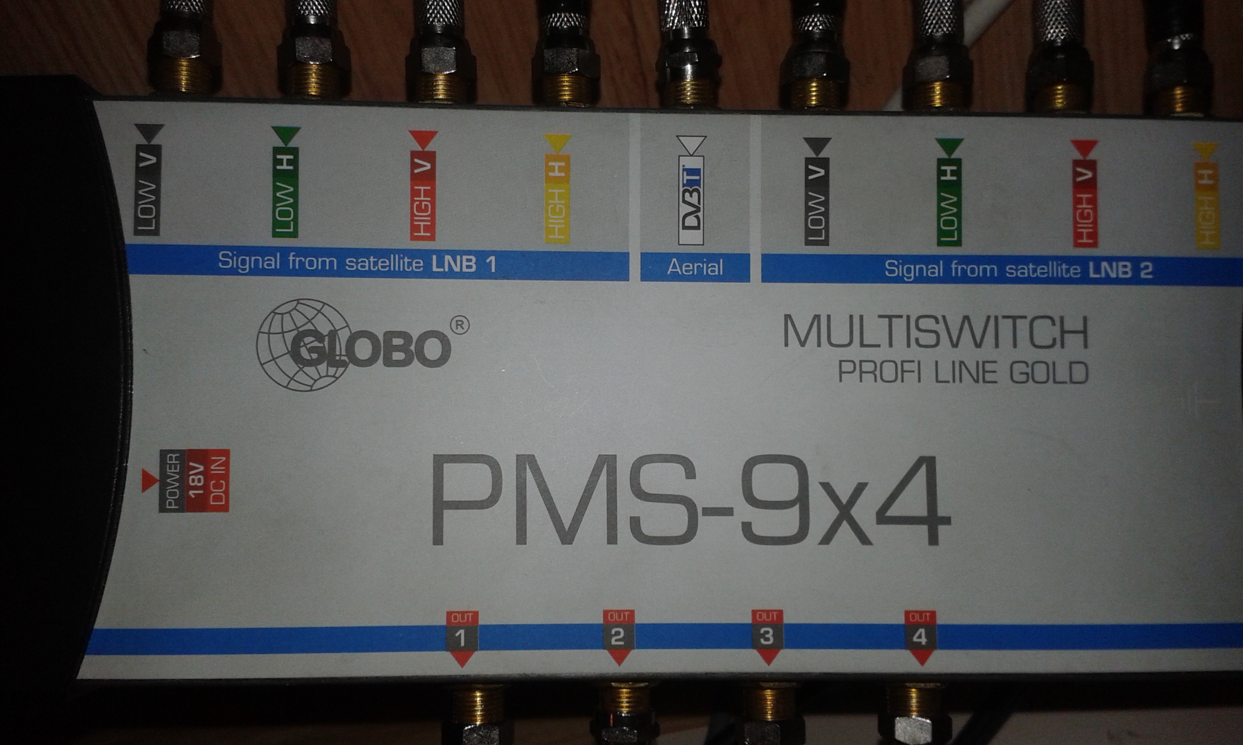

    W jaki sposób w domowych warunkach sprawdzić czy działa poprawnie wejście na sygnał DVB-T w multiswitchu 9/4?
    Posiadam multiswitch Globo Opticum PMS 9/4, który działa w torach SAT natomiast za nic nie mogę uzyskać sygnału TV naziemnej.
    Instalacja oprócz multiswitcha składa się z anteny Opticum AX1000 (w puszce symetryzator) ze wzmacniaczem liniowym firmy AMS - APL 109e i zwykła antena FM (w puszce symetryzator) ze wzmacniaczem liniowym firmy AMS - APL 102, zwrotnica AMS ZA 204Ms oraz zwykły (czarny) zasilacz 12V z separatorem napięcia, zakończona gniazdami abonenckimi końcowymi.
    Wszystko działa dobrze z pominięciem multiswitcha.
    Sygnał DVB-T MUX 1,2,3 z kierunku na nadajnik RTCN Płock / Rachocin (odległość ok. 80 km.) na poziomie 90 - 100%, więc raczej bardzo dobry.
    Może ktoś coś podpowie?

    Z tej anteny + wzmacniacz - sygnał na wejście TERR w multiswitchu najprawdopodobniej może być za mocny.
    Co jest napisane w instrukcji MS, jakim maksymalnym sygnałem można wejść na multiswitch w torze RTV?

    1. Należałoby pomierzyć poziom sygnałów na wejściu MS oraz sprawdzić jaki max poziom wejściowy jest dopuszczalny dla tego typu multiswitcha.
    2. Czy ten MS posiada funkcję pas/aktyw dla sygnału TV?
    Może podaj typ tego MS.... multiswitche na odgałęzieniach tłumią ok. 21-26dB w opcji pasywnej, w aktywnej (jeśli jest taka funkcja) ok. -3....+2.

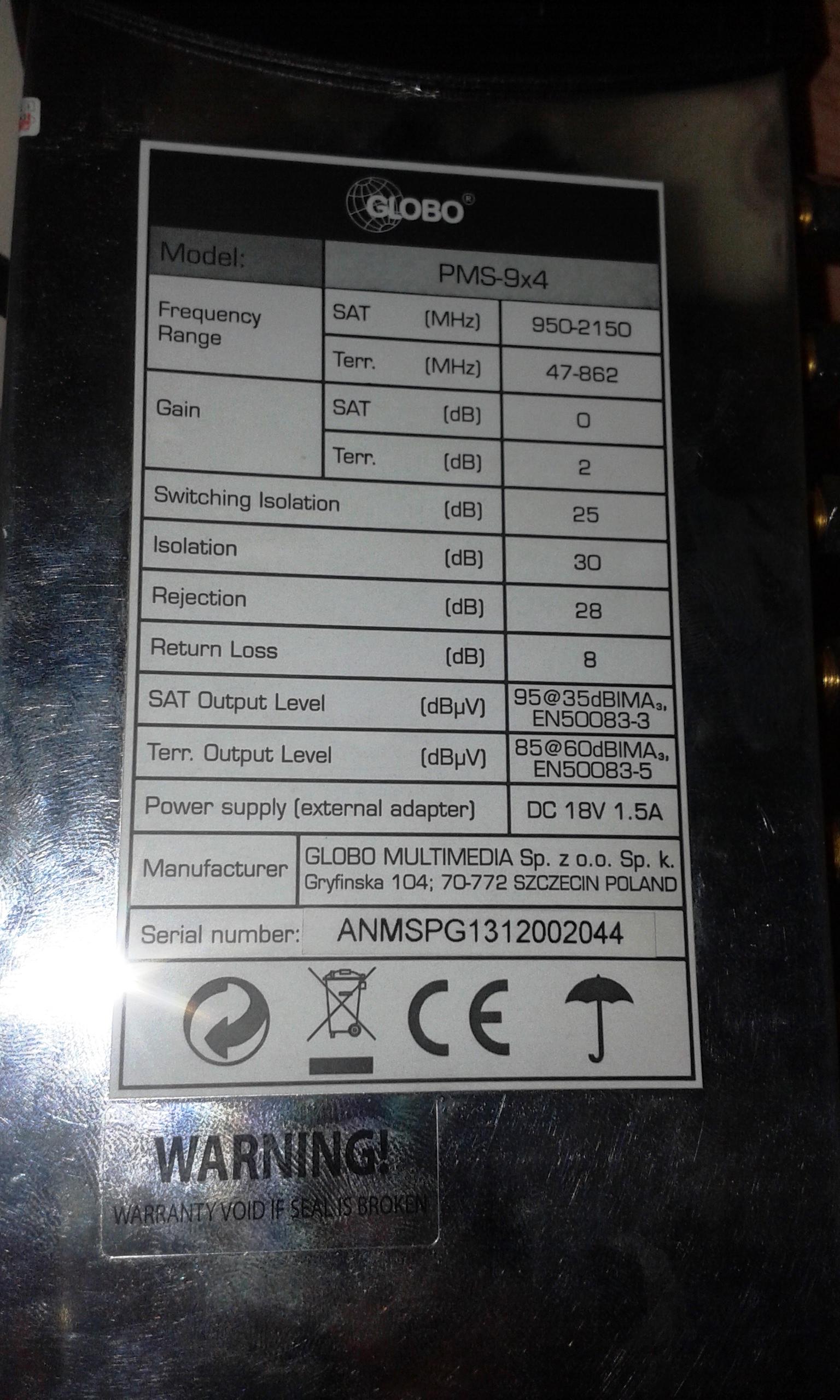

    Z parametrów wynika, że jest to multiswitch aktywny czyli na odgałęzieniach prawie nic nie tłumi. TERR - 2 , SAT - 0.
    "/Multiswitch szczególnie przydatny przy instalacji, gdzie są długie odcinki kabli:
    konwerter <---> multiswitch <---> odbiornik"/
    Jeśli z pominięciem MS odbiór TV jest ok. a po podłączeniu nie (zasilanie MS jest włączone) to prawdopodobnie jest uszkodzony tor TERR w MS.

    To by sugerowało uszkodzony tor TERR w MS.
    Aby być na 100% pewnym trzeba by było zmierzyć poziom sygnału na wyjściu MS w tym torze.

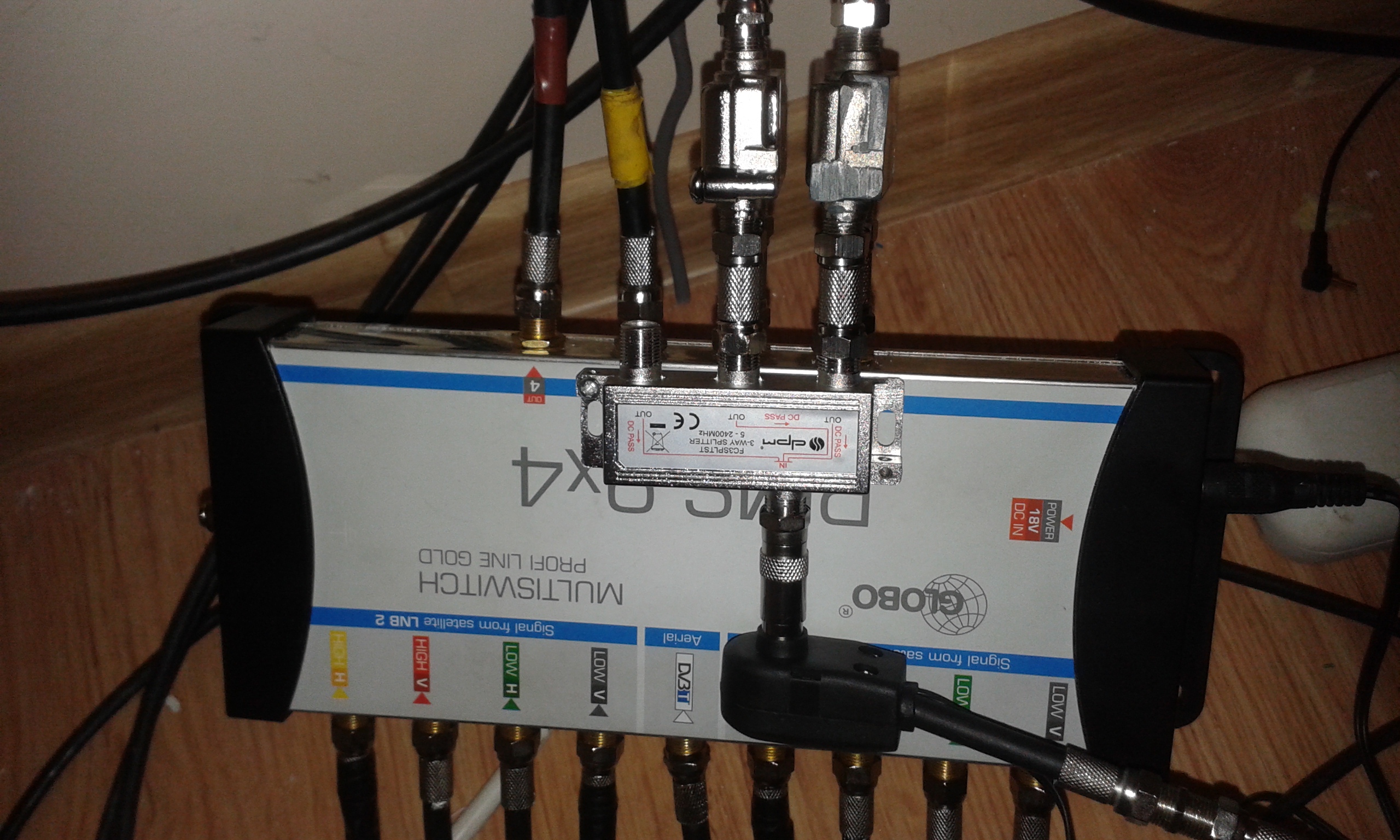

    Niestety w chwili obecnej mogę tylko obserwować poziomy sygnału DVB-T w TV lub dekoderze. Jak do tej pory i chyba dalej będę musiał korzystać w swojej instalacji z sumowania sygnału DVB-T bezpośrednio z anteny z zasilaczem z sygnałem SAT z MS za pomocą Sumatora SAT/TV. Działa taki układ bardzo dobrze choć oczywiście to nie tak ma być. Pozdrawiam.

    Pytanie: A jak jest realizowane zasilanie do anteny? W którym miejscu?
  • #30 17304456
    Maximus Magnus
    Posty: 134
    Ocena: 15
    Zasilacz antenowy z gniazdem na wtyk typu F 12 V jest wpięty bezpośrednio do wejścia Terr. (DVB-T) multi przy pomocy przejściówki - adapter gniazdo antenowe RF TV / wtyk typu F. Oczywiście przejściówka działa dobrze.
