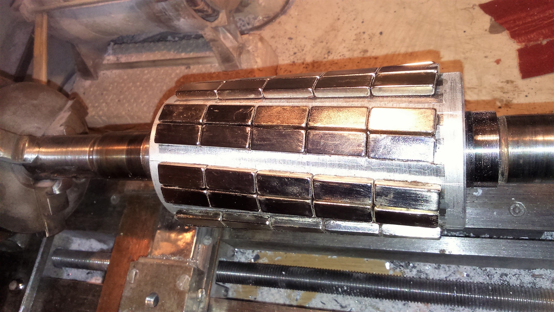

    Dzisiaj byłem zmuszony rozebrać generator i moim oczom ukazał się taki widok. Dotychczas widywałem zdjęcia pralkowców, ale tam raczej wirnik wyglądał inaczej. Tutaj coś jakby dwa magnesy zabudowane w sobie...

    Zapewne takie ułożenie aby uzyskać płynność obrotu a nie przeskoki mniejszy-większy opór.

    To radosna tfurczosć więc magnesy mogą być poukładane w dowolny sposób.
    Najprawdopodobniej skok magnesu to szerokość cewki fazowej.

    @Strumien swiadomosci swia to nie jest radosna twórczość a fabryczna turbina wiatrowa EW600. Wiem, że pochylenie magnesów na wirniku służy minimalizacji zaskoków etc. ale tu jest to jakoś dziwnie zrobione. Co ciekawe żłobki w statorze również nie są w osi z obudową a delikatnie pochylone.

    Magnesy profilowane są na zamówienie - taniej jest jak zetniemy im ponad gabarytowe rogi.
    Dziwne osadzenie magnesów na wirniku generatora EWDziwne osadzenie magnesów na wirniku generatora EWDziwne osadzenie magnesów na wirniku generatora EW
    Taka technologia zapewnia minimalną szczelinę powietrzną i powłokę antykorozyjną bez frezowania wirnika.

    Dzięki Jesiotr1, już doszedłem co i jak. Te regularne, obtoczone kształty to wyfrezowane w wirniku odstępy między magnesami. Magnesy zaś, tak jak piszesz, mają stoczone fragmenty wystające normalnie poza zarys walca. Ktoś ma może jakiś bezpieczny patent jak skutecznie oczyścić wirnik z magnesami z metalicznych i nie brudów? Przyczyną rozebrania generatora było właśnie to, że coś dostało się między szczelinę i co ułamek obrotu stawiało spory opór/słychać było tarcie (widać nawet zarysowania na konkretnej wysokości wirnika po tym czymś).

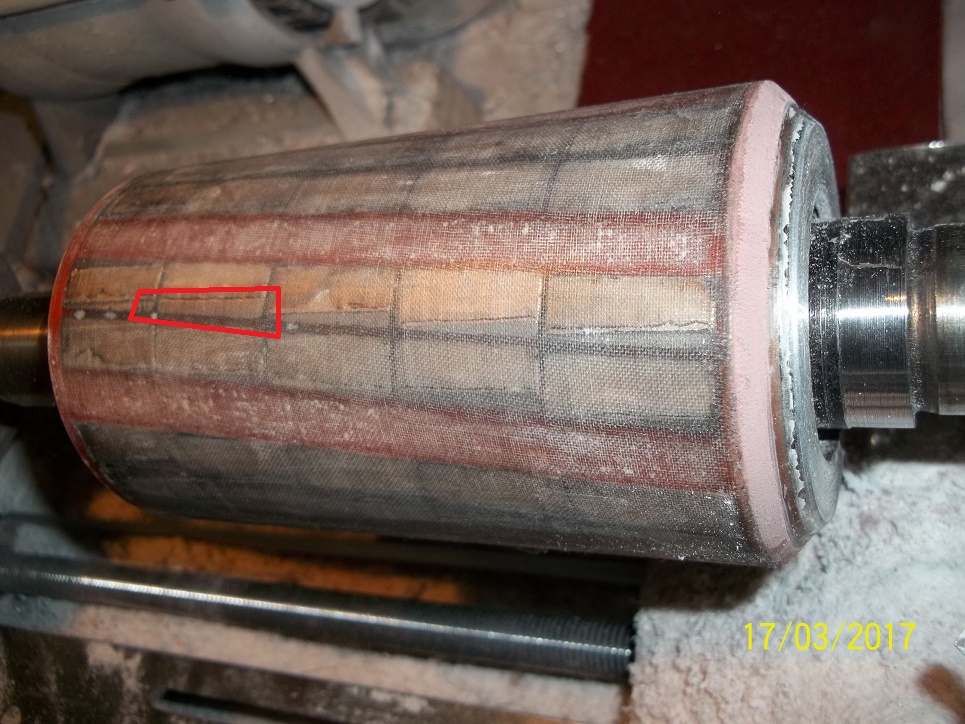

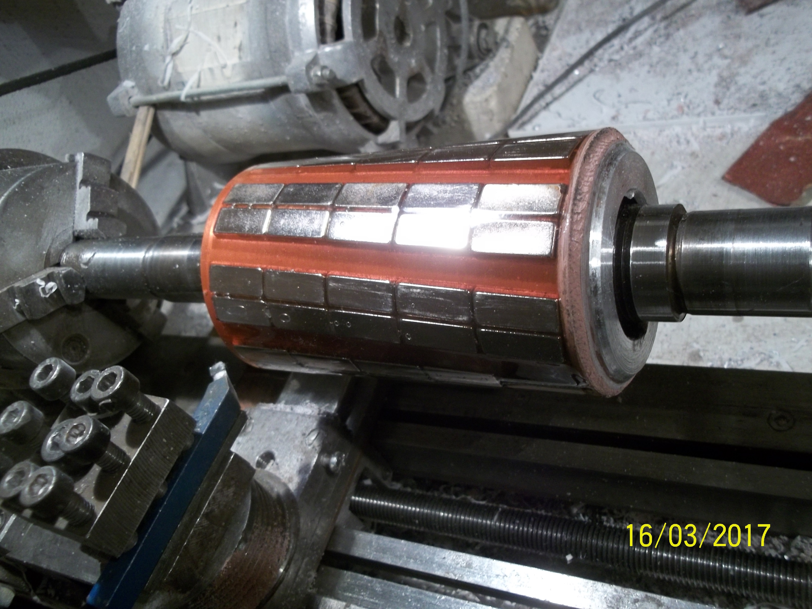

    Kleić należy stopniowo - nic na siłę.
    Najpierw trasujemy obtoczony wirnik.
    Kleimy jedoimienne bieguny np. N (co drugi biegun po obwodzie wirnika).
    W tym celu: jednego neodyma N ustawiamy na wytrasowanej linii i na niego kładziemy drugiego neodyma N - będzie dominował siłą przyciągania nad kolejnym neodymem którego użyjemy do budowy (wydłużenia lub poszerzenia) bieguna N.
    Trzeciego neodyma N kładziemy na wirnik w pobliżu i powolutku przysuwamy pomimo że się odpycha do pierwszego neodyma N.
    Drugiego neodyma przesuwamy po grzbiecie z pierwszego na trzeciego tak by okrakiem obejmował oba równo po połowie.
    Precyzujemy ustawienie i podlewamy klejem typu KROPELKA.
    W ten sposób budujemy całą długość (szerokość) bieguna.
    Po zbudowaniu wszystkich biegunów N na obwodzie wirnika sprawdzamy ich wektory strumienia magnetycznego poprzez przybliżenie magnesy który jest jednoznacznie odpychany.
    Pomiędzy zbudowane bieguny N analogicznie budujemy bieguny S.
    Na koniec wszystko sprawdzamy i dolewamy bogaciej klejem Kropelka - kropelkami, a nie chlustem.
    Aby magnes dominował jako punkt początkowy w klejonym szyku to czasami dociskałem go 5-cioma kolejnymi potęgując jego strumień magnetyczny.
    Wirnik z naklejonymi Kropelką neodymami powinien zmieścić się na łożyskach w stojanie i lekko - bez zaskoków obracać się dwoma paluszkami.
    Jak będą trudności i zaskoki to trzeba zmienić Skos i kleić trasując od początku.
