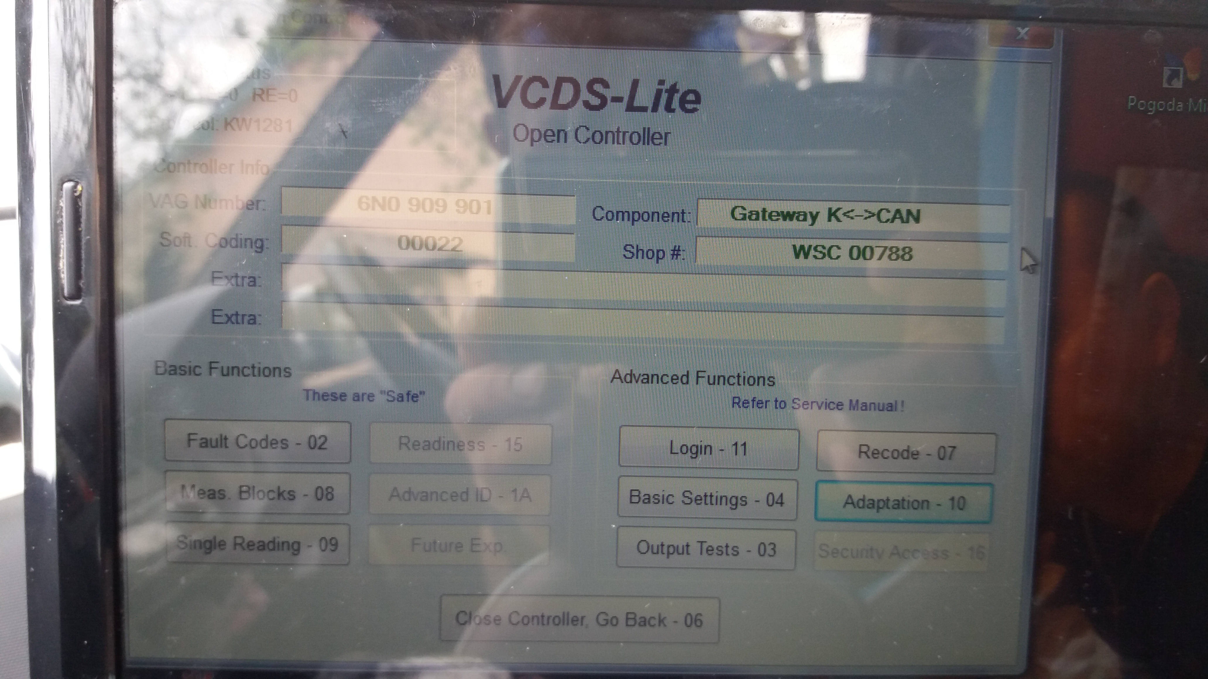

  • #11 16445997
    leon_mielec
    Posty: 9
    Ocena: 4
    Tak to u mnie wygląda

  • #12 16446031
    leon_mielec
    Posty: 9
    Ocena: 4
    Grala1
    jestes cudotworca było 00022 zmieniłem na 20 i kontrolki zgasły prócz tego 00022 pod spodem była jeszcze jakaś inna wartość która też się różniła ze starym licznikiem ale tego nie ruszałem Powiedz mi Czemu ta wartość odpowiada nie mogę zmienić przebiegu kilometrów w nowym liczniku chciałem mieć tyle co w starym ale to chyba tym kablem co mam to się nie da Pozdrawiam
  • #13 16446052
    grala1
    Specjalista grupy V.A.G.
    Posty: 9824
    Pomógł: 1496
    Ocena: 5053
    Podłącz stary licznik, odczytaj kodowanie i wpisz do nowego takie samo lub wpisz 00004 zamiast 00022 bo wątpię abyś miał napęd 4x4.
    Jeżeli teraz gaśnie Ci kontrolka AIRBAG i nie gaśnie ABS tzn że kodowanie ma być 00004.
    Wciśnij RECODE -07 i zmień kodowanie.
    Przebiegu tym kablem nie zmienisz.
    VAG TACHO tutaj powinien dać radę.
    Chodzi Ci pewnie o WSC, ten nr z prawej strony. On nic Ci tutaj nie zmieni wiec nie przejmuj się nim.
  • #14 16446077
    leon_mielec
    Posty: 9
    Ocena: 4
    W starym liczniku miałem 00020 i tak wpisałem w "Nowym " bo było 00022 i teraz wydaje się wszystko Oki kontrolka od abs zgasla
