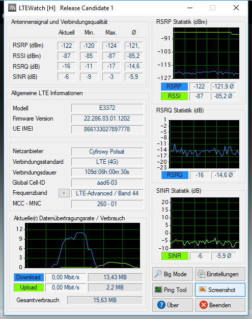

    Witam. Mam problem z pasmem zakresu LTE. Posiadam modem E3372 z sieci CP.
    Nabyłem lepszą antenę i chciałbym ustawić inne pasmo ale w CP po podłączeniu modemu nie ma opcji zmiany, jest tylko LTE, 3G itp. Nie ma opcji wyboru między 800MHz czy też 1800MHz. Jak mogę to zminić? Bo żadne programy które znalazłem i wyczytałem po forach nie działają.
    Dodaję screan Huawei E3372 - Wymuszenie pasma

    Udało mi się odpalić lte watch H Huawei E3372 - Wymuszenie pasma
    Chcę wymusić inne bo standardowo działa w 800.

    A skąd w ogóle takie stwierdzenie ze korzystasz z LTE800 ? Nie wiedzieć czemu na modemie za pomocą LTEWatchH wymusiłeś LTE-A a B315 nie agreguje pasm, wymuś po kolei LTE800 potem LTE1800 i pokaż screeny. Te testy to z tym szerokopasmowym wynalazkiem udającym antenę, kto ci to sprzedał i jak toto się nazywa? Na który BTS ustawiłeś to cudo i gdzie chcesz korzystać z Plusa? Parametry sygnału LTE tragiczne.

    Kupileś jakiś złom na dodatek nie wiedzieć czemu nie raczysz podać lokalizacji. Na pierwszym screnee ( ten Band44) połączyłeś się z BTS-em LTE1800Aero2 Kapino. Kolejne z LTE800 to połaczenie z jedynym czynnym BTS-em LTE800sferii w tym rejonie czyli BTS Lisewo. Na LTE1800 na ostatnim to BTS LTE1800 aero2 Warszkowo. Pewnie ostatnio Plus uruchomił na nim LTE1800. Na 1800MHz sygnał praktycznie wykluczający prawidłowe działanie LTE Plusa/CP. Na LTE800 lepiej ale bez szału jesli to z anteną. A tak a propos to jakie masz problemy z LTE od CP?

    Twoim problemem jest to ze wybrałeś słabego operatora , na dodatek z kiepskim sprzętem a kolejnym to że słuchasz konsultantów opowiadających bzdury. Nawet ich mapa zasięgu nie działa od kilku dni http://www.cyfrowypolsat.pl/oferta/internet/mapa-zasiegu.cp CP nigdy nie oferował anten bo te AKc2uni trudno za takie uważać. Ale największym to ze kupiłeś kolejny szajs a nie antenę. Oddaj to i kup antenę Dual LTE na 1800MHz. Ustaw BTS-y Warszkowo a potem Lisewo, wymuś LTE1800 i sprawdź prędkości. Na LTE1800Aero2 ma 20MHz pasma w MIMO a na LTE800 Sferii tylko 5MHz w MIMO. Spadek prędkości jest spowodowany wzrostem obciążenia na BTS-ie. RSSI nie ma znaczenia , liczą się inne parametry sygnału LTE.
