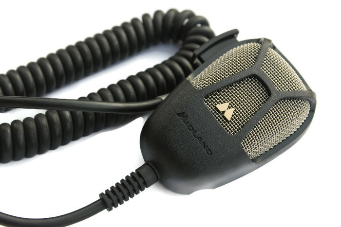

    Koledzy czy taki: http://allegro.pl/mikrofon-gruszka-midland-alan-101-102-109-nowy4pin-i68xxxxxxxxx.html Mikrofon będzie pasował do alana 87? Kurczę nie mogę znaleźć jednoznacznej odpowiedzi...

    A mógłbyś mi podać jakiś konkretny model,albo chociaż jakąś podpowiedź co do mikrofonu? dziękuję

    Rozumiem że coś w tym stylu? Dziękuję!
