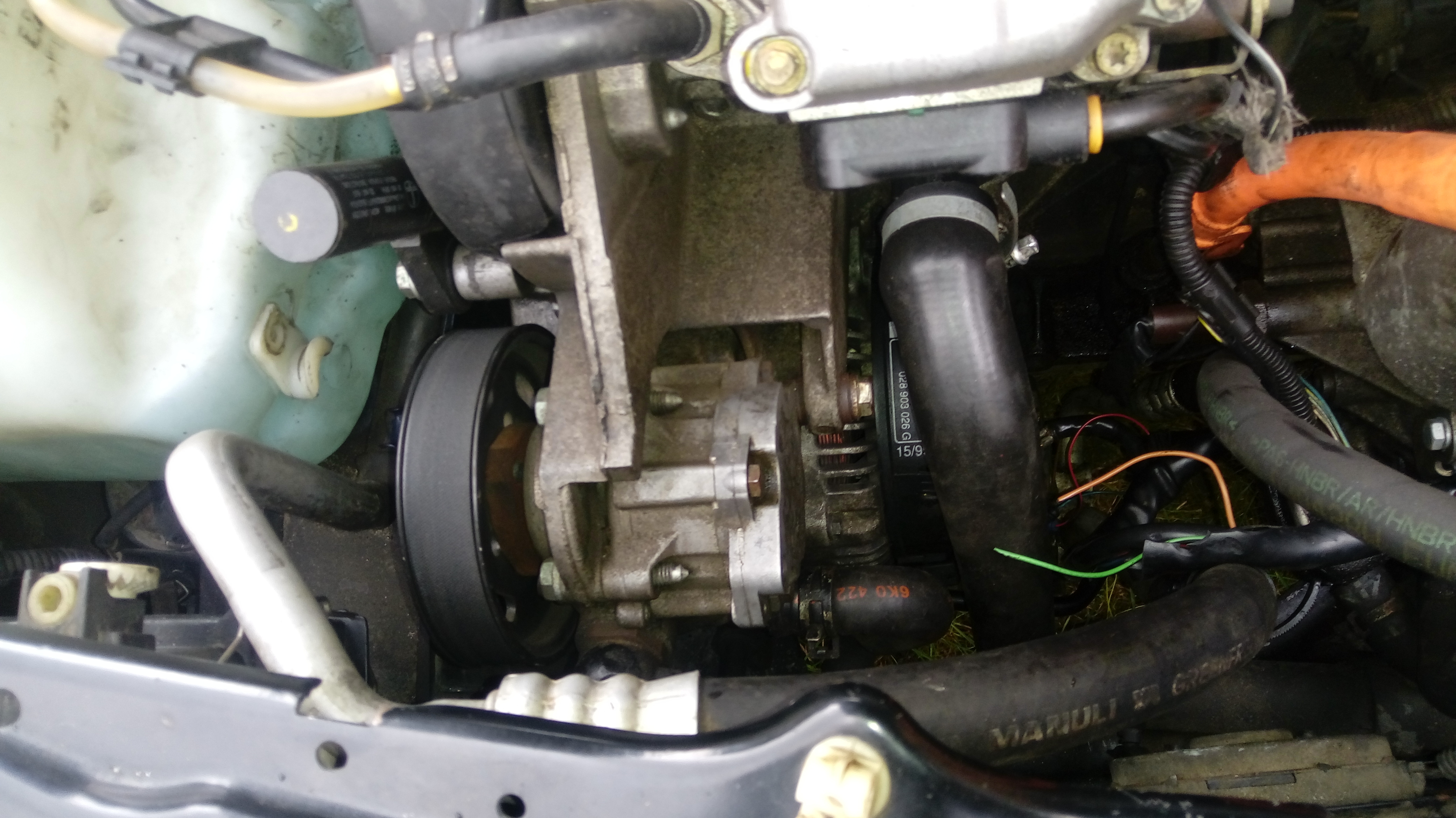

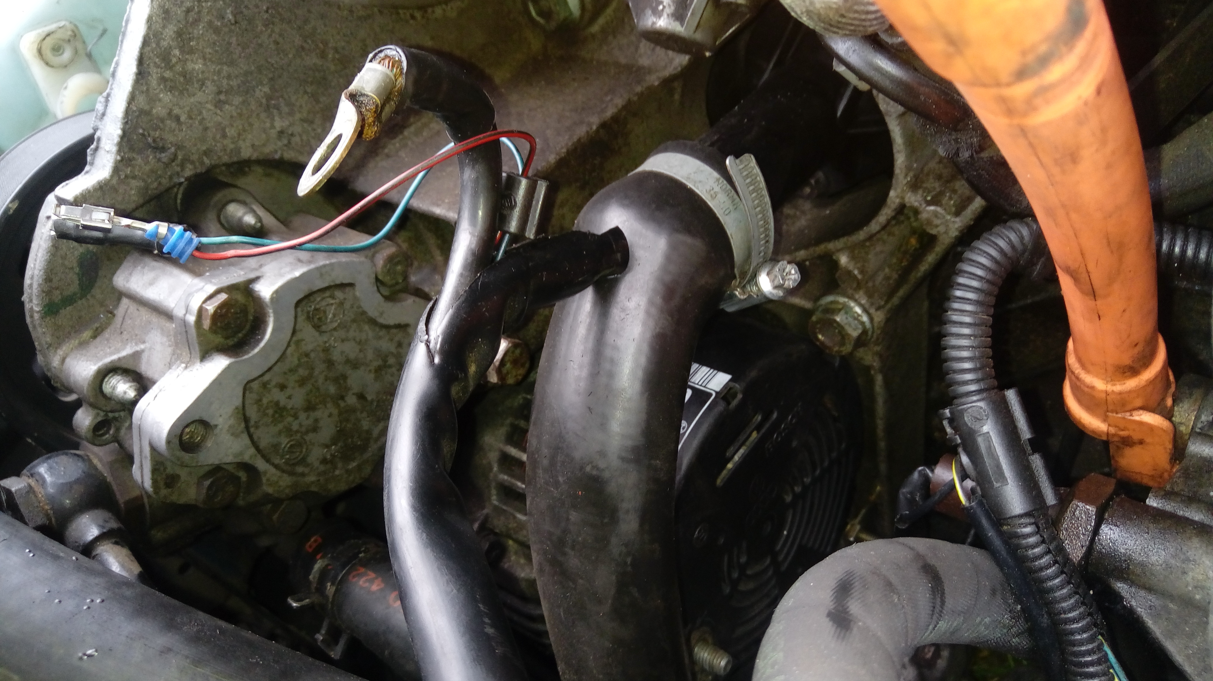

  • #5 16680440
    krystiano1234567
    Poziom 6  
    Posty: 363
    Ocena: 72
    Seat Cordoba 90 km 1.9 Tdi - Brak ladowania Akumulatora (alternator)
    tSeat Cordoba 90 km 1.9 Tdi - Brak ladowania Akumulatora (alternator)
    Tak to wygląda u mnie.
    Tutaj chyba muszę do tego czarnego dotknąć miernikiem i do jakiejś masy aby sprawdzić napięcia ?
    I po drugie brat myślał i mówił mi żeby spróbować wymienić regulator napięcia przy alternatorze ale czy to ma sens ?
    Pozdrawiam Krystian :)
  • #6 16680457
    grala1
    Specjalista grupy V.A.G.
    Posty: 9816
    Pomógł: 1495
    Ocena: 5049
    Czy na niebieskim przewodzie masz 12V względem masy w trakcie rozruchu silnika?
    Sprawdź to jakąś małą żarówką.
    Tak, miedzy grubym czarnym a masą pojazdu.
    Pomiar na pracującym i na zgaszonym silniku.
