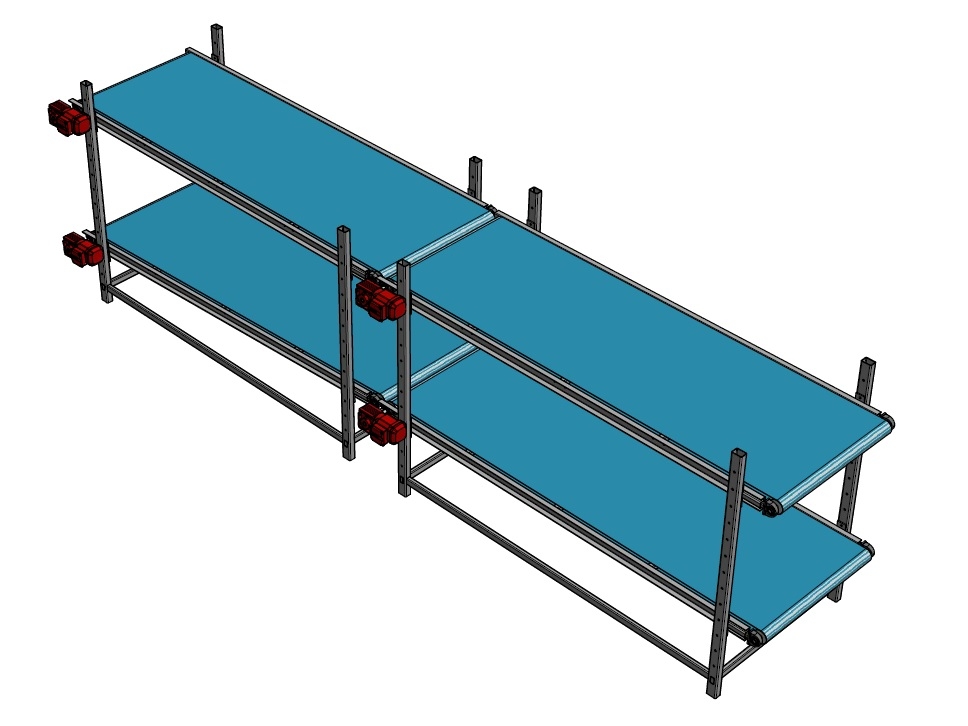

    Do wykonania mam szafę sterowniczą do sterowania 5-oma taśmociągami 2-modułowymi. Poniżej poglądowy rysunek jak to to miałoby wyglądać (tylko że całość składa się z 5 takich modułów).
    Projekt szafy sterowniczej do sterowania 5 taśmociągami 2-modułowymi - porady
    Taśmy załączane będą za pomocą czujników, zamontowane będą również przyciski awaryjne. Jeśli chodzi o zaprogramowanie sterowników nie będę miał z tym problemu.

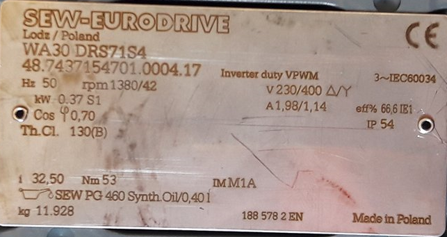

    10 silników Projekt szafy sterowniczej do sterowania 5 taśmociągami 2-modułowymi - porady

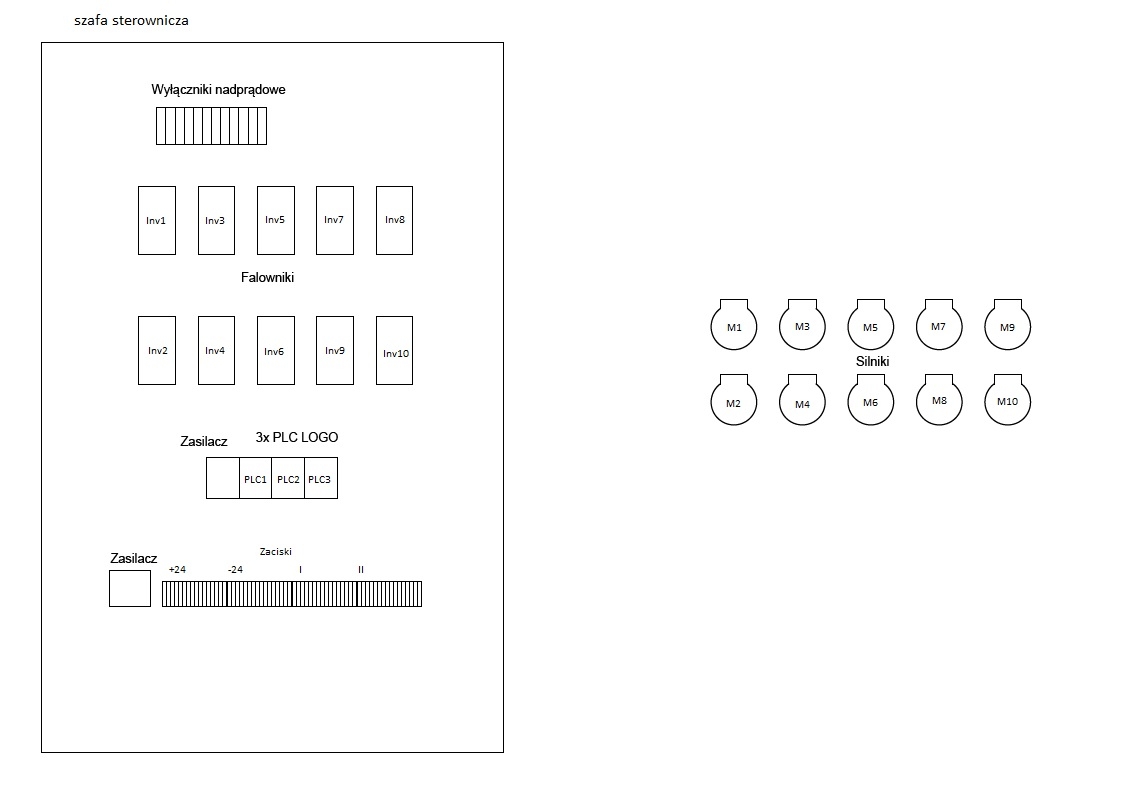

    Chciałbym to rozmieścić mniej-więcej tak jak poniżej:
    Szafa od taśmociągów będzie odsunięta o około 1 metr, czyli pierwsze silniki będą w odległości około 4 metrów, kolejne dwa 4metry+długość taśmociągu (3m), ostatnie 16m
    Przejdę teraz do pytań:
    1. Czy każdy falownik zabezpieczyć oddzielnym wyłącznikiem nadprądowym oraz oddzielnie jeden i drugi zasilacz?
    2. Jakie będą najodpowiedniejsze 'ESKI' (nigdy nie dobierałem)
    3. Czy zastosować dodatkowo jakieś elementy (włożyć do szafy coś czego nie wymieniłem)
    4. W instrukcji falownika jest, aby nie montować ich jeden nad drugim, niestety nie mam możliwości użycia tak szerokiej szafy, żeby każdy był obok siebie. Czy piętrowe zamontowanie w odległości 100mm (tak jak jest w instrukcji) zmniejszy żywotność falowników. Szafa będzie wentylowana.
    5. Proszę o jakieś wskazówki, jeśli o czymś zapomniałem a jest istotne.

    Na początek to uczono mnie, że sterowniki dajemy u góry a pod nimi falowniki, taka standaryzacja.
    Przewody do falownika tylko ekranowane.

    1) Silniki połączyć w trójkąt (230V)
    2) falowniki - zasilanie rozłożyć równo na L1, L2, L3
    3) rozkład urządzeń - może być, jedynie Eski mogą się przegrzewać i wysterowywać niepotrzebnie od ciepła falowników, dałbym je obok PLC
    4) Jeżeli jest miejsce to falowniki ułożyć w szachownice tak aby ciepło dolnego nie zwiększało temperatury górnego.
    5) sprawdzić czy bedzie potrzebny klimatyzator, czy wystarczy wentylacja (darmowe arkusze lub programy) - moze byc wysoka temperatura w szafie podczas pracy
    6) układ bezpieczeństwa zgodny z przepisami, osłony wałków napedowych itd.
    7) korytka grzebieniowe odpowiedniej wielkosci (nawet dać większe niż wychodzi z obliczeń - żeby nie upychać przewodów)
    8) w miarę mozliwosci nie zasłaniać korytkiem radiatorów falowników
    9) zabezpieczenia zgodnie z instrukcją falowników
    10) falowniki zabezpieczyć osobnymi bezpiecznikami
    11) uzyc wspornika katowego do listwy TH35 - ulatwienie montazu finalnego

    1. Czy miedzy silnik a falownik mogę dać przekaźnik termiczny MT-32 4A zakres 2,5 - 4 A? Może to uszkodzić falownik? Konieczne jest użycie termika czy wystarczy sama ESKA?
    2. Instrukcja falownika przewiduje zabezpieczenie 10A, jaką charakterystykę użyć?
    To co już mam lub planuję zrobić
    1. Silniki będą połączone w trójkąt
    2. L1 -4 falowniki L2- 3 falowniki+zasilacz L3- 3 falowniki+zasilacz
    3. Eski będą obok PLC
    4. Zastosowana szachownica
    5. Szafa będzie wentylowana
    6. Zachowane wszelkie zasady bezpieczeństwa, zabezpieczenia wałków, przyciski awaryjne, przekaźniki bezpieczeństwa
    7. korytka z zapasem
    8. Falowniki w odpowiedniej odległości wg instrukcji
    9. instrukcja przewiduje 10A
    10. 10 esek na falowniki plus 2 na zasilacze w sumie 12
    11. wspornika nie mogłem dostać ale obędzie się bez.

    Zabezpieczenia termiczne silnika 1,1 In .
  • #14 16694833
    MJonak
    Poziom 8  
    Posty: 8
    do tego to doszedłem sam :)
    bardziej mi chodzi o to czy jak między silnik a falownik dam termik, w przypadku 'wyrzucenia' termika nie zepsuje mi się falownik.
