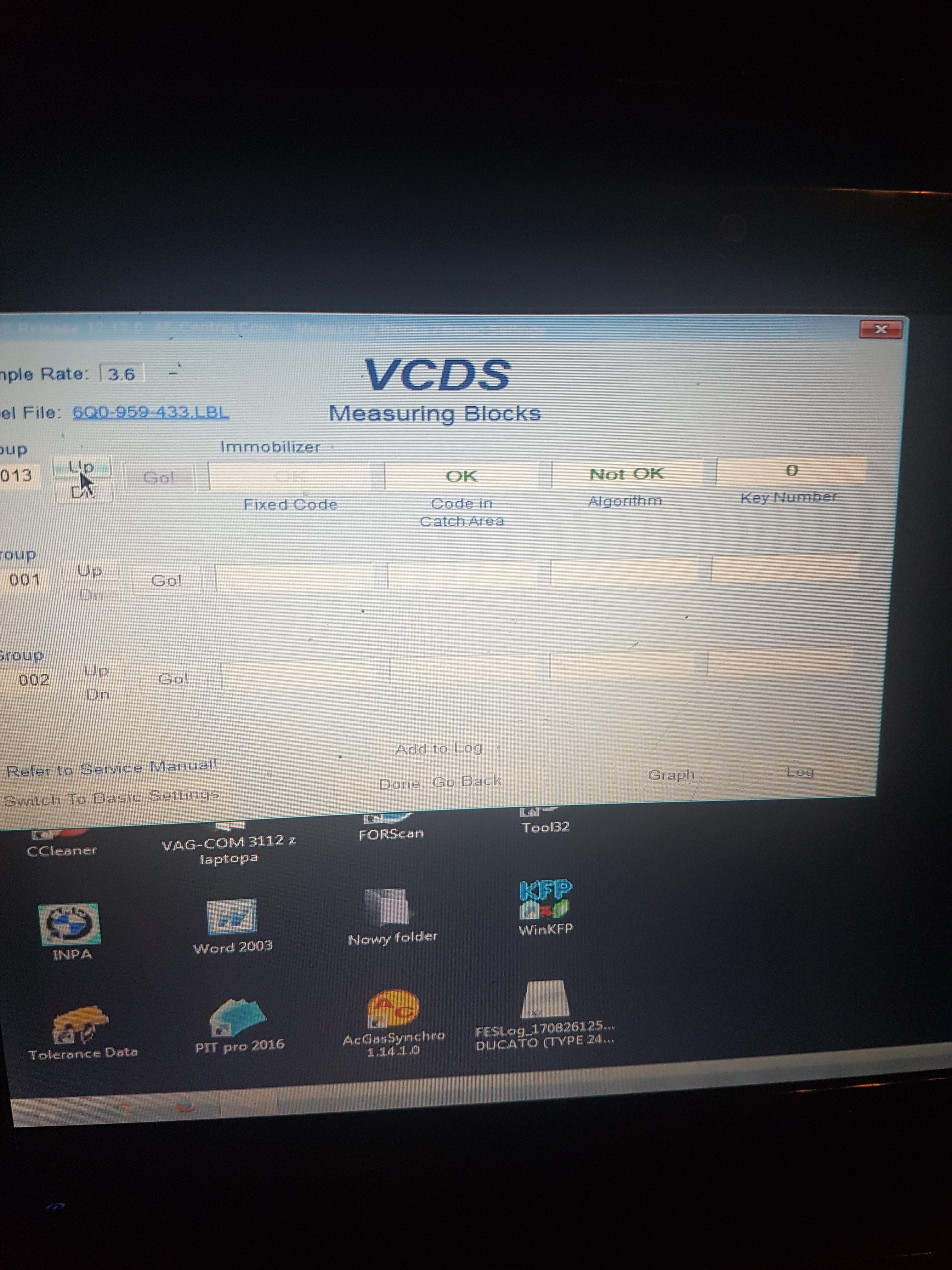

    Pacjentem jest skoda Fabia 2003r. Nagle przestał działać pilot. Tzn vcds widzi jak nadaje, ale robi się coś takiego jak na zdjeciu. Komfort podmieniony, ale bez roznicy. Czy ktoś miał taki problem.

    Blok 13 odpowiada niby za immo - choć tutaj nie ma immo w komforcie.
    W bloku 14 masz informacje na temat pilota.
    Próbowałeś dopisać pilota?

    Tak pilot był dodawany przez vcds,vag. Centralka przyjmuje klucz ponieważ wydaje dźwięk po naciśnięciu guzika otwierania. Jednak później i tak nie idzie otwierac.

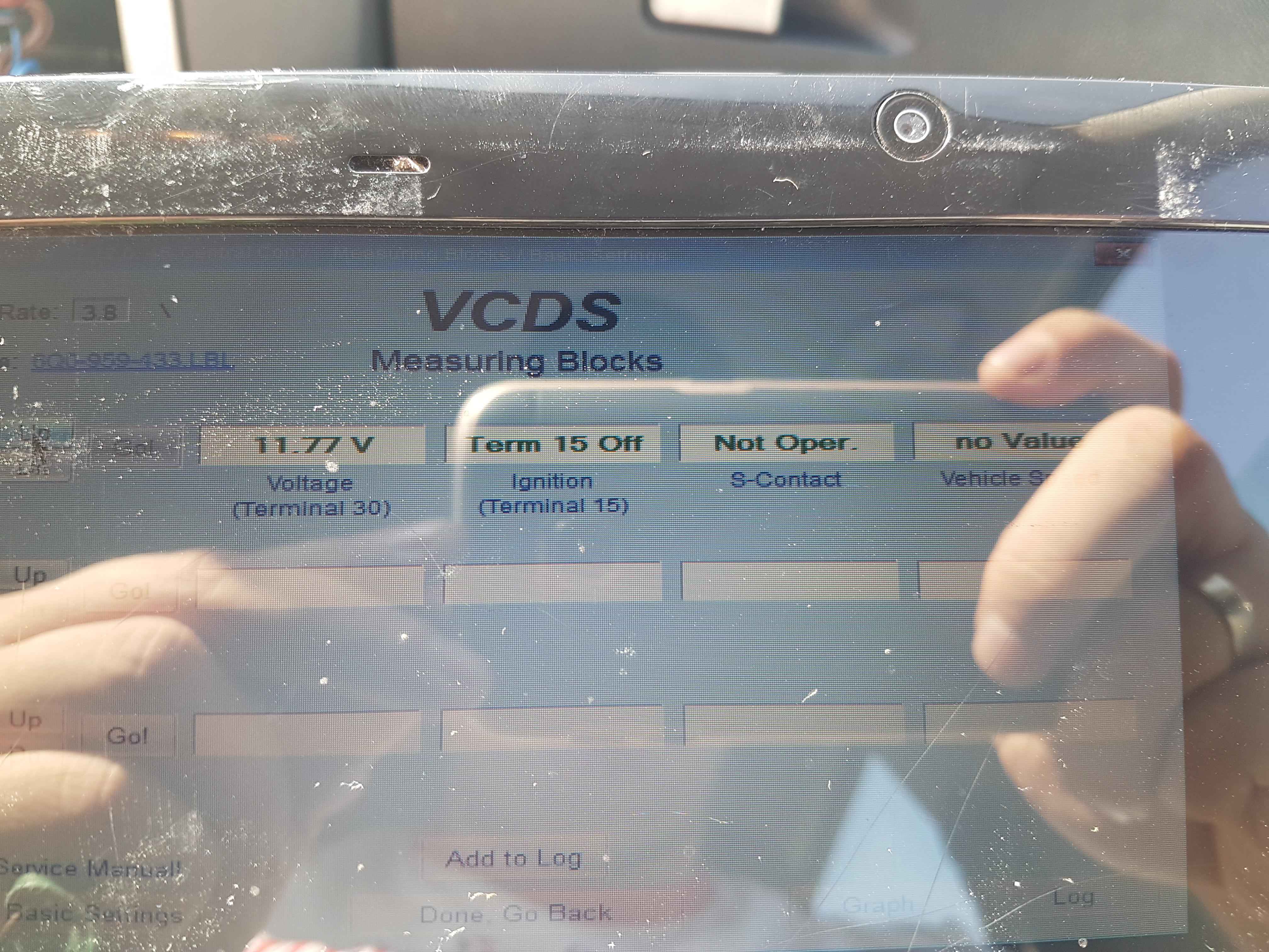

    Nie zmieniałeś czasem radia w tym czasie?
    Skoro widzi pilota a nie działa w czasie zamykania to możliwe że że widzi że cały czas jest kluczyk w stacyjce przez co pilot nie będzie działał.
    Pokaż blok 6 (tutaj powinna być możliwość diagnozy po wyjęciu kluczka ze stacyjki więc pokaż co widzi z włączonym zapłonem i po wyjęciu klucza ze stacyjki).
    Czy po wyjęciu kluczyka ze stacyjki zapala się lampka w podsufitce? Jeżeli nie to ciągle widzi że jest klucz w stacyjce.

    A więc radio było zmieniane rok temu. Zostało w celu sprawdzenia. Bez zmian. W grupie 14 nie widać działania pilota. Po wyciągnięciu kluczyka z stacji światło normalnie się wlacza. Jeżeli chodzi o grupę 6 to załączam zdjęcia z załączona i wyłączona stacyjka. Jedynym pomysłem jakim mi zostaje to podmiana pilota.

    Problem leżał w pilocie. Po zakupie nowego zaczął działać centralny.
