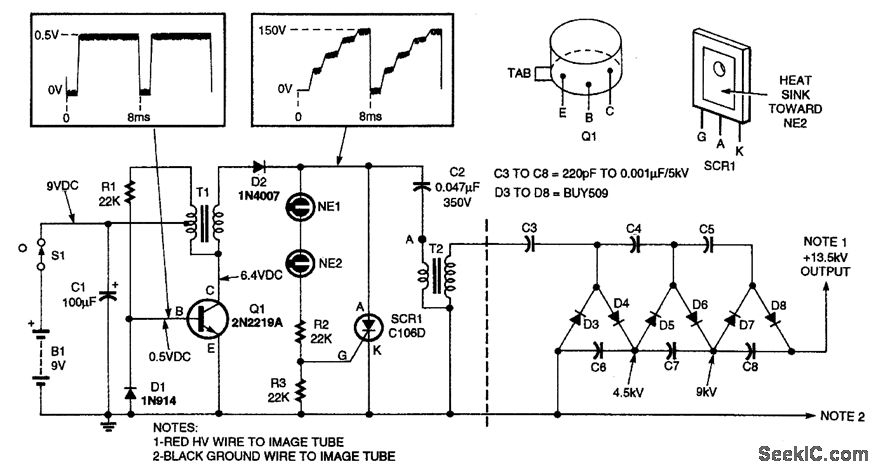

    Jest to 3 stopniowy kaskadowy wzmacniacz obrazu. Zasilany jest oryginalnie z napięcia około 30 kV.Pobiera około 10µA . Udało mi się zbudować przetwornicę w stylu tej:
    Budowa noktowizora z przetwornicą 30 kV 10 µA - jaki układ?
    z tym, że zamiast pierwszego transformatorka użyłem przetworniczki od rurek CCFL (zasilona z 4,5v daje ok 350v bez obciążenia). Niestety po krótkim czasie uszkadza się tyrystor (nawet, gdy wstawiłem BT151) - neonówki świecą ciągłym światłem, a ,,bzyczenia" i napięcia na wyjściu brak. Padł też mi transformatorek T2 - zapłonowy od stroboskopu.

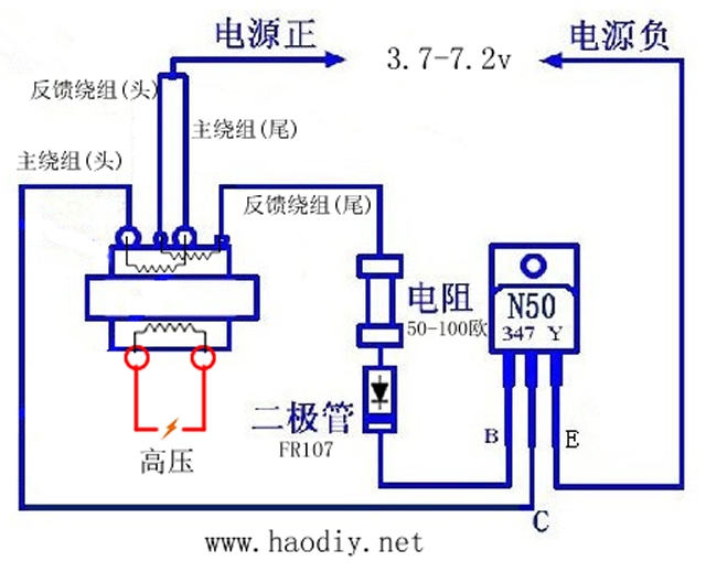

    Próbowałem użyć przetwornicy od chińskiej zapalniczki plazmowej + powielacz Budowa noktowizora z przetwornicą 30 kV 10 µA - jaki układ?
    Ta z kolei pobiera za dużo prądu, zwiększenie opornika zmniejsza zbytnio napięcie wyjściowe.

    Hmm nie lepiej kupić jakiś trafopowielacz i tylko odtworzyć układ sterowania? Na rynku jest mnóstwo sterowników do flyback i na pewno da się zaadaptować któryś do Twojego rozwiązania.
    Ja nawet odpaliłem taki trafopowielacz z topologi półmostkowej, gdzie jak najbardziej dało się regulować napięcie wyjściowe, ale przebiegi prądu to była taka patologia, że nie polecam takiego rozwiązania.
    Od biedy można nawet użyć NE555 jako sterownik do flyback, przykładowy schemat po wpisaniu "flyback NE555 high voltage":
    https://www.eleccircuit.com/wp-content/uploads/2007/10/fly-drv2.gif

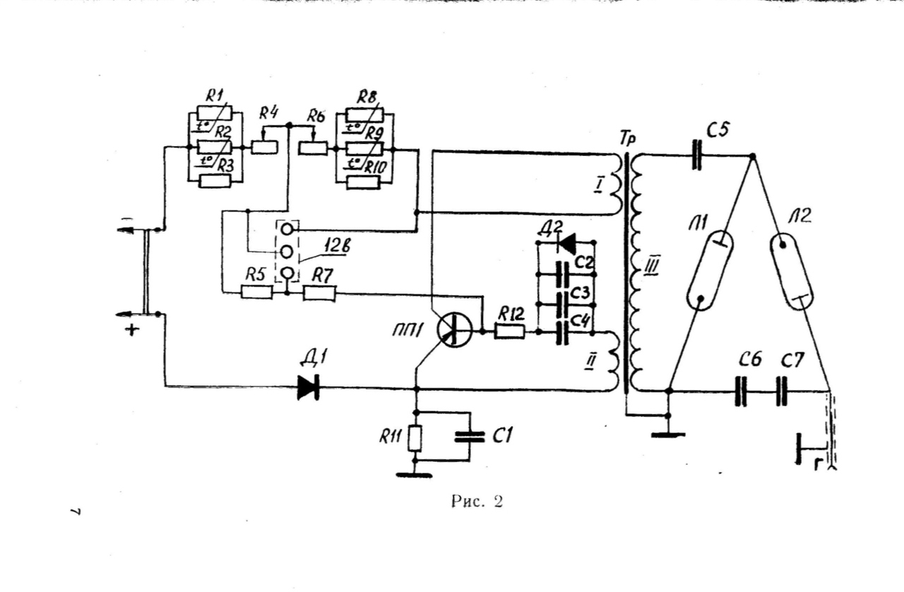

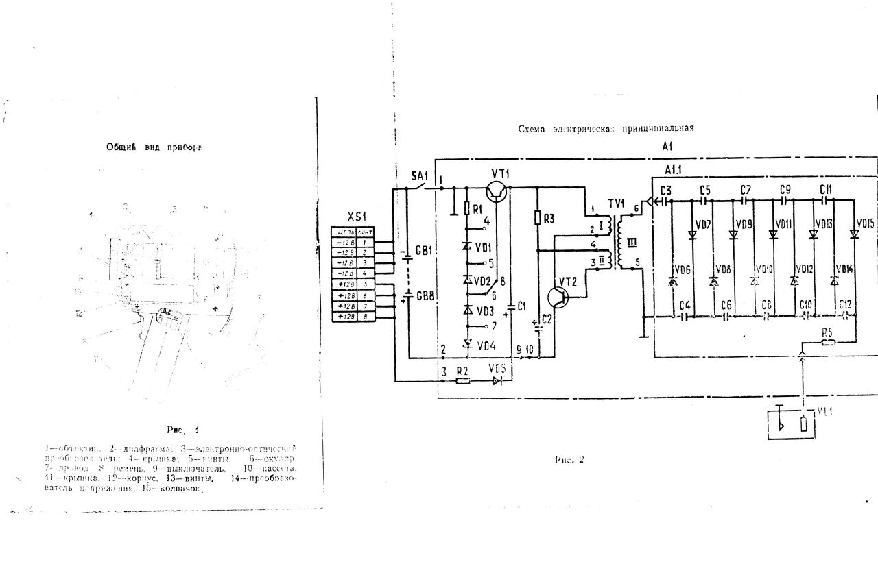

    Właśnie tu jest problem. Potrafię zrobić przetwornicę na trafopowielaczu ( do tej pory najlepszy jest ZVS), która daje dużą moc, ale po pierwsze jest duża fizycznie, po drugie w stanie jałowym pobiera 0,3 A. Tutaj potrzebna jest energooszczędna przetwornica o małej mocy. Naprawdę małej, przetwornik elektrooptyczny (inny, jednostopniowy) udało mi się zasilić z ładunków elektrostatycznych i chwilę działał. Ważne jest, żeby po zablokowaniu przetwornicy napięcie na wyjściu szybko (<0.5s) spadało - inaczej nie da się zrobić automatycznej regulacji jasności. Moja lampa jest zasilana z dzielnika napięć o łącznej oporności około 30 GΩ, który przy pierwszej przetwornicy i powielaczu 6x na kondensatorach 220pf (2x470p/3kV szeregowo) i diodach BYP 680-5 zapewniał odpowiednio szybki zanik.
    Mam schematy innych zasilaczy noktowizora:
    Posiadam ten dolny ( od PNW 57A ), obadałem przebiegi na pierwotnym oscyloskopem i są to krótkie (~10szt) paczki szybkich impulsów 3-4 razy na sekundę. Taki sygnał zmniejsza moc średnią, a jednocześnie dobrze się powiela.
    Próbowałem przerobić na styl układu od PNW 57, niestety, nie potrafię tego efektu odtworzyć w przetwornicy z zapalniczki plazmowej. Może to wymaga tranzystora germanowego - PNW57 z krzemowymi też nie chciał działać. Inna sprawa, że tranzystor wstawiony przez Chińczyków jest jakiś szczególny - po wstawieniu innego, np. MJE13005 nie daje takiego napięcia.
    Nie wiem jak taki rodzaj przetwornicy się nazywa, coby poczytać o jej projektowaniu.
    PS.
    Ciekawe jest, że Rosjanie poradzili sobie z tym tematem we wczesnych latach 60 (PNW 57), a obecnie w Internecie (polsko- i anglojęzycznym) ciężko poza schematem 1 ( z tyrystorem) coś znaleźć.

    Dzięki za sensowny pomysł. Niestety mam 2 lewe ręce do nawijania transformatorów, więc najpierw sprawdziłem przetworniczkę od CCFL Budowa noktowizora z przetwornicą 30 kV 10 µA - jaki układ?, która wcześniej była przetwornicą 1 stopnia, z 32 krotnym powielaczem. Przy zasileniu 9v (wcześniej przy 2 stopniowej przetwornicy było 4,5) daje aż za duże napięcie - lampa zbytnio śnieży. Kondensatory 1n/3kV, diody BA159 po 2 w szereg.
    Schemat z tyrystorem nie jest rosyjski - jest z jakiegoś zachodniego czasopisma.
    Jest nawet na Elektrodzie : https://www.elektroda.pl/rtvforum/topic1986406.html
    Rosjanie podobnej 2 stopniowej "paralizatorowej" przetwornicy użyli w NSP-2, z tym, że zamiast tyrystora dali lampę gazowaną :D - tam nie miało się co zepsuć.
    Dziwi tylko, że w chińskich zapalarkach do gazu na baterie taki układ z tyrystorem działa świetnie bez diody. Co ciekawe próba dodania diody antyrównolegle do tyrystora ( anoda diody do katody tyrystora i na odwrót) powodowało, że zawieszał się on po chwili w stanie włączenia i przetwornica nie działała.
    Mam schematy i instrukcje od 1PN34 (NSPU), 1PN58 (NSPUM) i od PNW-57a.
    We wszystkich powtarza się podobny sposób połączenia tranzystora przetwornicy - efektem pracy są paczki impulsów. Jednak nie potrafię (słaba znajomość rosyjskiego) zrozumieć działania układu.Najbardziej zbliżony jest "blocking oscillator" https://en.wikipedia.org/wiki/Blocking_oscillator , ale on daje ciągły sygnał. Wie ktoś, jak to formowanie "paczek" działa?

    Przetwornica od zapalniczki - przy dodaniu kondensatora szeregowo z bazą + rezystora od bazy do plusa działa dopiero po wyrzuceniu diody w bazie. Rzeczywiście wtedy daje paczki impulsów, ale bez diody daje marne napięcie.
