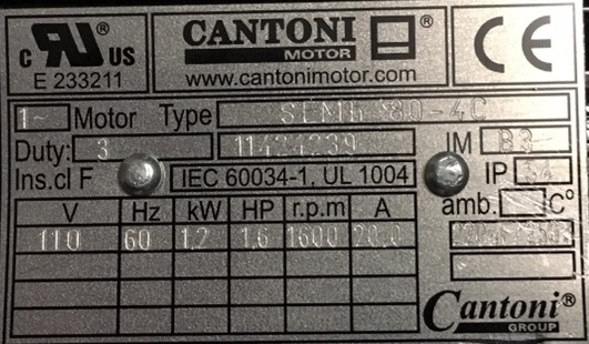

    Witam serdecznie,
    czy silnik jednofazowy (jak poniżej):
    Czy silnik jednofazowy można zasilać z akumulatora prądem stałym?
    da się zasilać z akumulatora (prądem stałym)?

    Nie da się. Masz nawet podaną częstotliwość prądu przemiennego!

    Bezpośrednio z akumulatora nie da się prądem stałym. Potrzebował byś jeszcze falownik.

    Bierzesz transformator i do uzwojenia wtórnego podłączasz generator zasilany z akumulatora, a do pierwotnego silnik. Wygodne może być użycie transformatora z uzwojeniem wtórnym dzielonym na pół. No i trzeba mieć pasującą przekładnię i wystarczającą moc.

    Dość to trudne i kosztowne, niestety, bo to 1,2 kW dla 110VAC. W dodatku taki silnik,
    musi byc zasilany czystym sinusem. Oraz, ponad 100 A pobór prądu z 12V akumulatora. Przetwornice taka kupisz sobie na amerykanskim ebayu za ....

    I jeszcze prąd 20A - to pewnie potrzebny byłby transformator 2.2kW? Nie wiem, czy tam podano prąd, na jaki ma być bezpiecznik, żeby nie wyleciał przy włączaniu takiego silnika, czy taki prąd płynie już po rozpędzeniu, w czasie pracy? Pewnie wypadałoby użyć wzmacniacza klasy D, żeby wygenerować tę sinusoidę z dobrą sprawnością.

    Ale napięcie miałbym docelowe. Nie wiem skąd domniemania jakobym miał zasilać z 12V. Akumulator byłby na napięcie docelowe - 110V. Ale jeśli ten silnik musi mieć sinusoidę to raczej traci sens.
    Generalnie to buduję motocykl elektryczny. Masa bazy to ok. 50kg a chwilowa moc jaką chciałbym mieć to 15-20kW. Może macie jakieś silniki do polecenia? Jakie rozwiązanie zasilania byłoby najbardziej sprawne (generowałoby najmniej strat)?

    Tylko silnik BLDC albo nawet szczotkowy na napięcie do 60 VDC. Silnik indukcyjny klatkowy (taki jak Twoj), ma najgorszą sprawność ze wszystkich silników, zatem zastosowanie go do jakiegokolwiek pojazdu mija się z celem.
