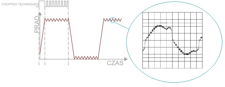

    Impulsowe sterowanie uzwojeniami silnika.
    Masz oscyloskop?
    Tak wygląda w przybliżeniu prąd na uzwojeniu:
    Enkoder podaje impulsy mimo zahamowanego silnika krokowego 0,5A 12V - Siemens 1200 v.3.1
    Jest tam kilka harmonicznych które słyszysz ponieważ podstawowa częstotliwość sterowania zwykle jest ok 20-50kHz.

    Kolego harmoniczna znaczy częstotliwość 2,3,4 itd x niższa lub wyższa od podstawowej. Tranzystorów nie słyszysz ale buczenie uzwojeń silnika. Przez siły elektrodynamiczne które powstają przy przepływie prądu uzwojenia delikatnie się przyciągają i odpychają i to słyszysz. Buczenie dużo zależy od częstotliwości, jeśli jeden pracuje na 35kHz a drugi na 50kHz to duża szansa jest że pierwszy usłyszysz drugiego nie.
    Masz dostęp do oscyloskopu?
    Sprawdź jak wygląda napięcie na uzwojeniu silnika na stopie.

    Tak uzwojenia silnika są np na 8A 5V ale sterowane są z 32V aby uzyskać szybsze narastanie prądu. Załączany jest klucz i gdy prąd osiągnie np. 9A jest wyłączany i ponownie włączany przy 7A i tak w kółko. Te zmiany prądu słyszysz właśnie.
    W poście #8 załączyłem Ci rysunek takiego przebiegu prądu...
