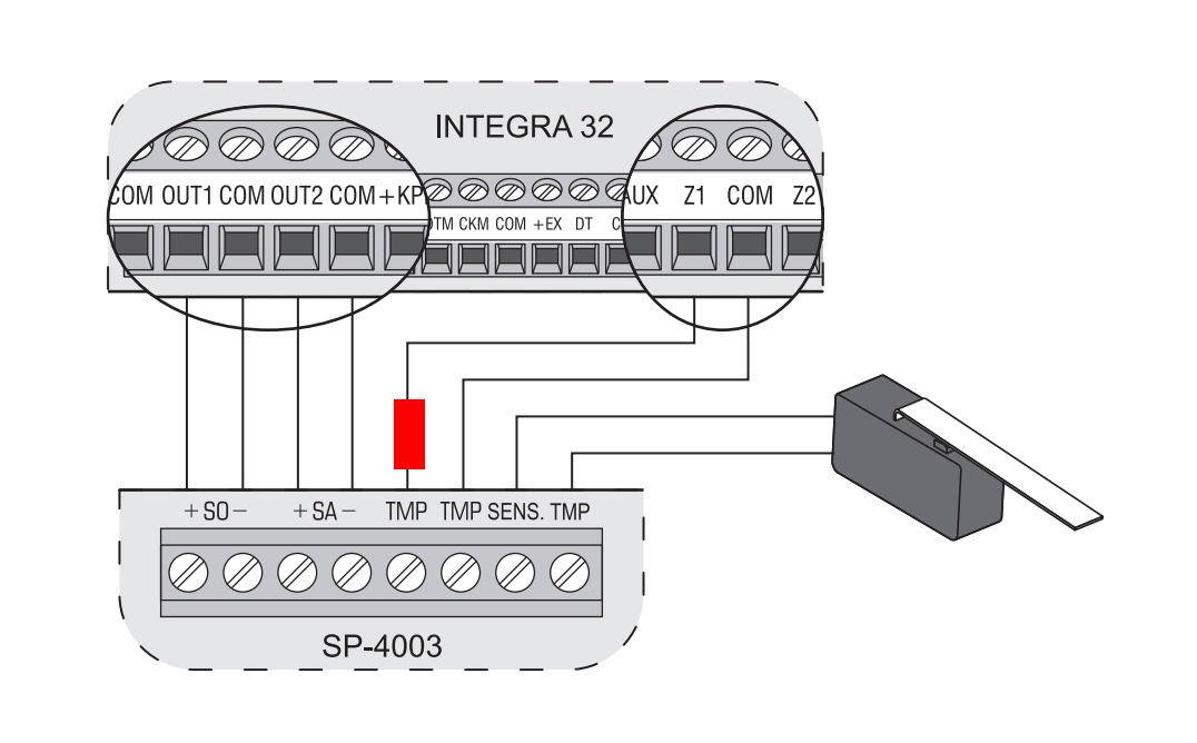

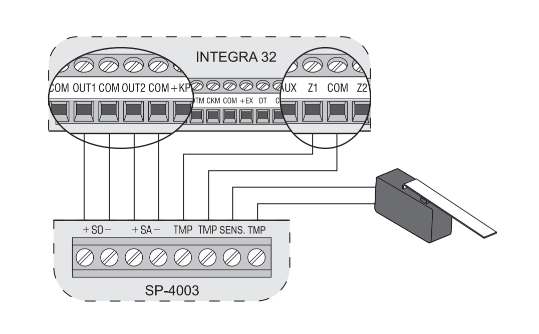

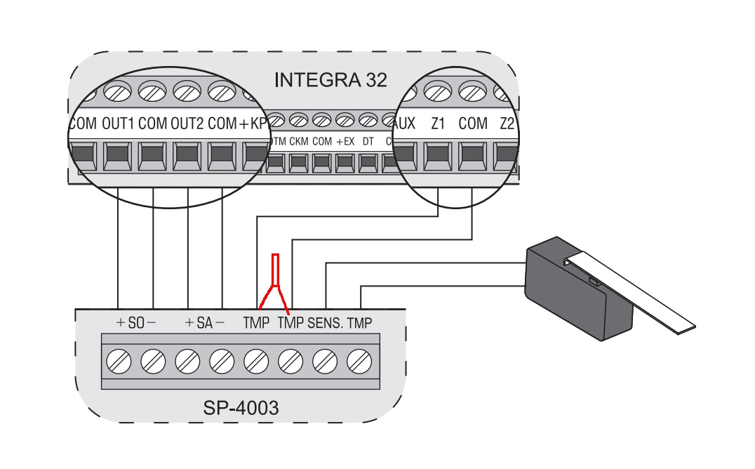

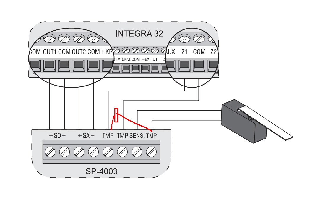

Użytkownik pyta o optymalne ustawienia sygnalizatora SP-4003R w systemie alarmowym Integra 64. Obecnie ma skonfigurowane wejście nr 15 jako NC z sabotażem 24h. Dyskutanci sugerują, aby poprawnie skonfigurować wyjścia OUT1 i OUT2 oraz ustalić czas wycia syreny. Optymalny czas alarmu nie jest jednoznaczny, ale proponowane są różne wartości, w tym 2 minuty, aby nie drażnić sąsiadów. Użytkownik pyta również o prawidłowe podłączenie rezystora 2,2K dla EOL, co zostało wyjaśnione jako połączenie szeregowe.
