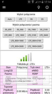

    Rozumiem mam jeszcze pytanie, dokopując antenę zewnętrzną która poprawi jakość odbierania sygnału LTE zmniejszy dbi np. o 30 % to, czy wpłynie to na zwiększenie siły bądź jakości sygnału wifi z mojego routera do Tv, tak aby filmy 1080 nie zacinały się?
    jak to sprawdzić, sory nie jestem aż takim asem w tych sprawach:
    w t-Mobile korzystasz z LTE2600 z tego BTS-a czy z LTE1800netWorks?
    gdzie to sprawdzić ?
  • #7 16747988
    matek451
    Posty: 31193
    Pomógł: 4342
    Ocena: 5784
    Skorzystać z podanej APK na telefon z android. Uruchamiasz ją, telefon łaczysz po WiFi z B529 i masz do dyspozycji wymuszenie LTE1800 lub LTE2600 oraz LTE2600+1800 na B529. wymuszasz po kolei, pokazujesz screeny i speedtesty. Tak samo z Toolboxem , tylko ten na Windows. Logujesz sie na komputerze w tym programie na B529 a potem tak samo. a co do wifi to nie ma żadnego routera, który pokryje zasięgiem 3 piętra dużego domu. Na każdym z 2 pozostałych pieter stawiasz dodatkowy AP podpięty po LAN do B529. Kablem lub transmiterami PLC po sieci elektrycznej.

    Pasma LTE masz wybrać z aplikacji którą podesłał @matek451 a jak nie umiesz zainstalować to spójrz na mój post. Zresztą przy instalacj masz co i jak.

    Miało działać i nie działa co 2 minuty spróbuj ponownie i nie działa:
    Router T-Mobile B529 - Przycinanie filmów 1080p na WiFi, jak poprawić jakość?
    Witam, taki mam komentarz z APKI Huawei Manager: osiągnięto max. ilość połączeń poczekaj 2 minuty i spróbuj ponownie. próbuje i nic?

    Mimo dobrego sygnału na LTE1800NetWorks połączenie z BTS-em przy Warszawskiej 31 pokazuje przeciążenie BTS-a, prędkości są słabe. Dużo lepiej przy połączeniu z nim na LTE2600 T-Mobile. Także w LTE2600+1800 ale i tu głownie DL pochodzi z pasma LTE2600. Wystaw router za okno i zobacz jak działa na LTE2600 i LTE2600+1800. Parametry sygnału będą lepsze i trzeba sprawdzić czy przełoży się to na lepszy DL. To zadecyduje czy warto kupować antenę.
