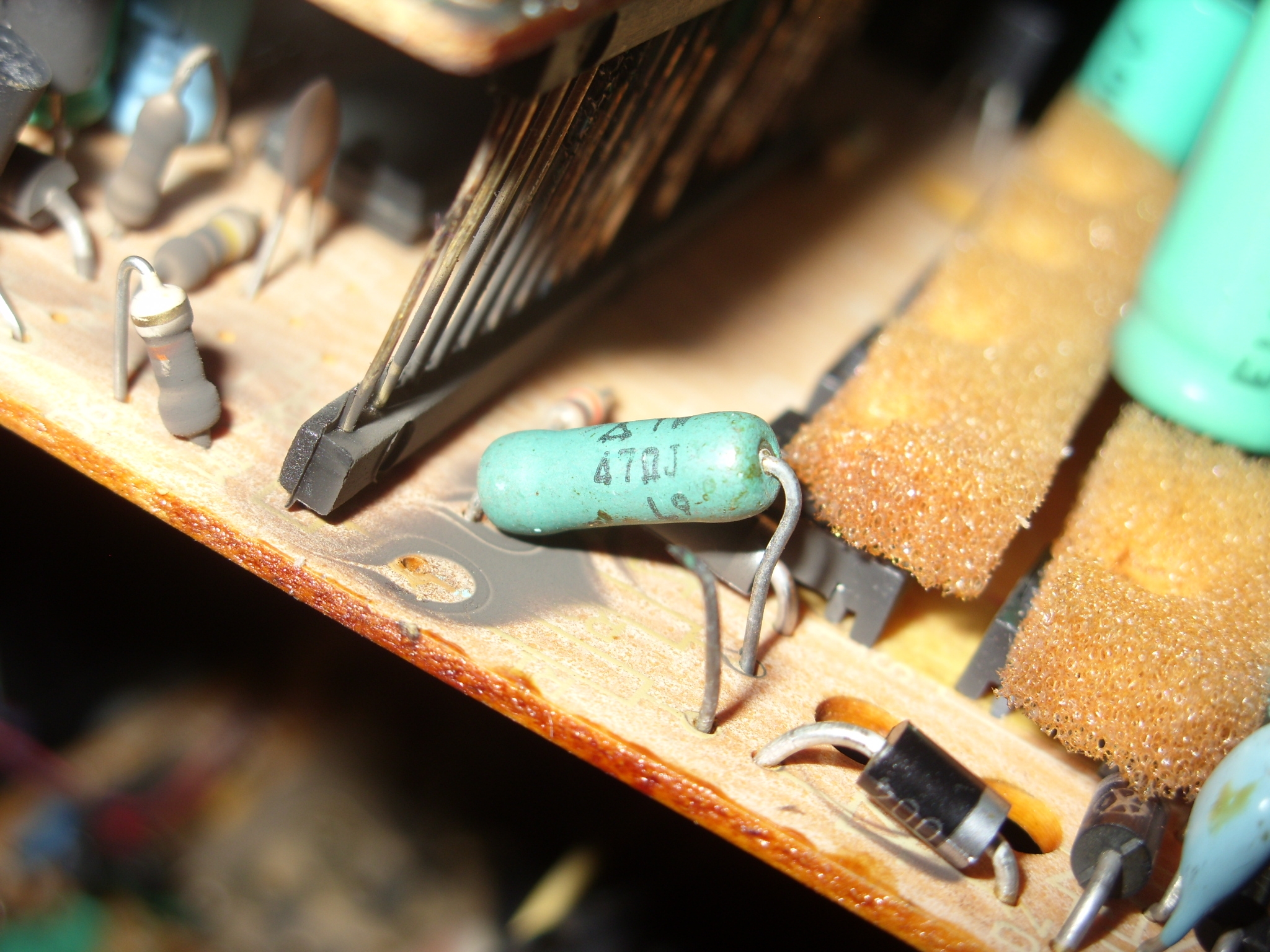

    Rozebrałem radio i znalazłem napuchnięte ?kondensatorki? ,tak to przynajmniej dla mnie wygląda ale oznaczenia są już jakieś dziwne.
    Oznaczenia:
    ▲ 1W
    47ΩJ
    L9
    Jak dobrać zamiennik dla kondensatorów w radiu? Oznaczenia: ▲ 1W, 47ΩJ, L9Jak dobrać zamiennik dla kondensatorów w radiu? Oznaczenia: ▲ 1W, 47ΩJ, L9
    Jak się fachowo nazywa ten element?
    To co przedstawiłeś na foto, to nie kondensatory, tylko rezystor 47Ω

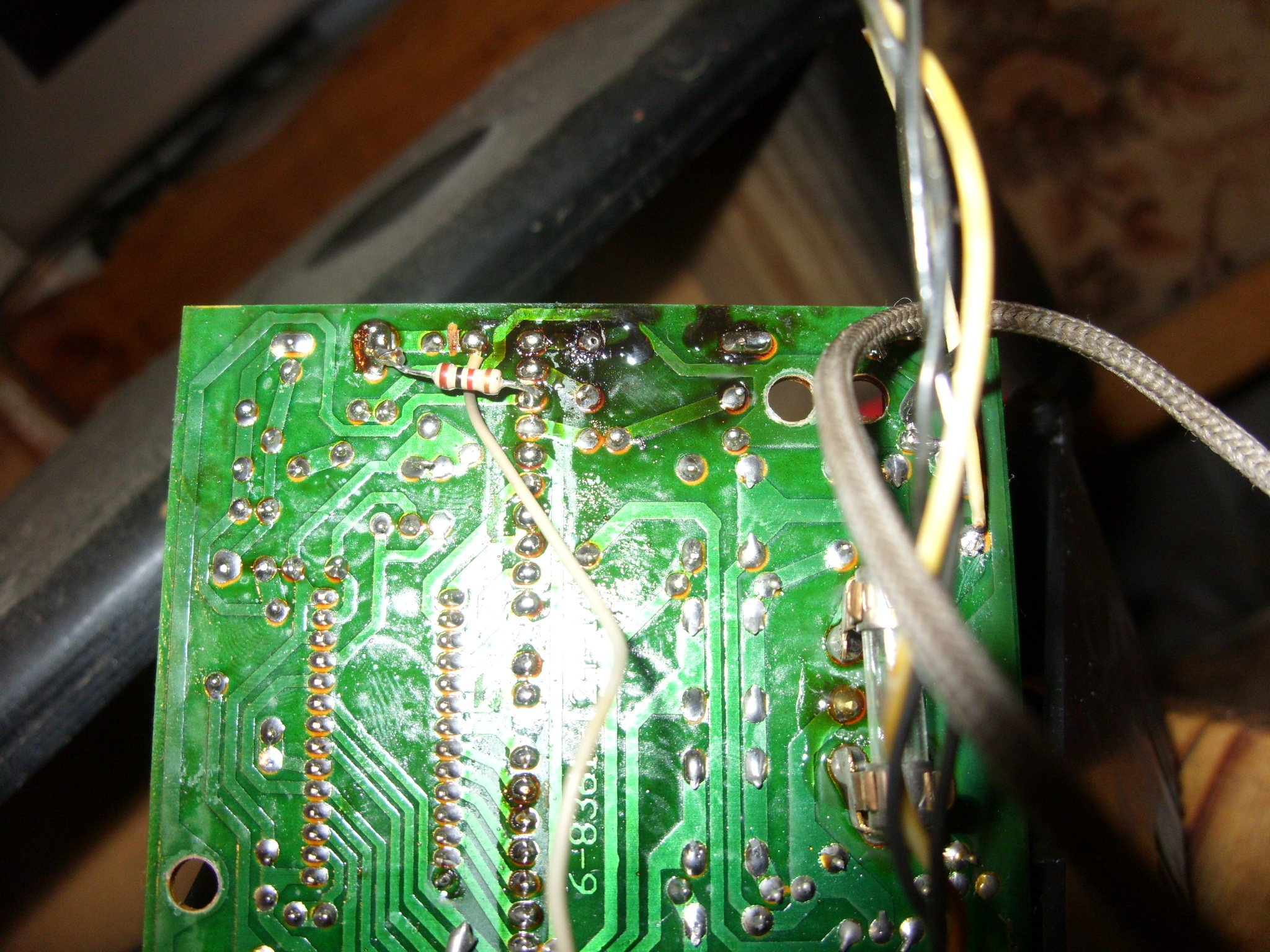

    a to przepraszam.
    od drugiej strony na płytce jest w tym miejscu osmolone spalenizną

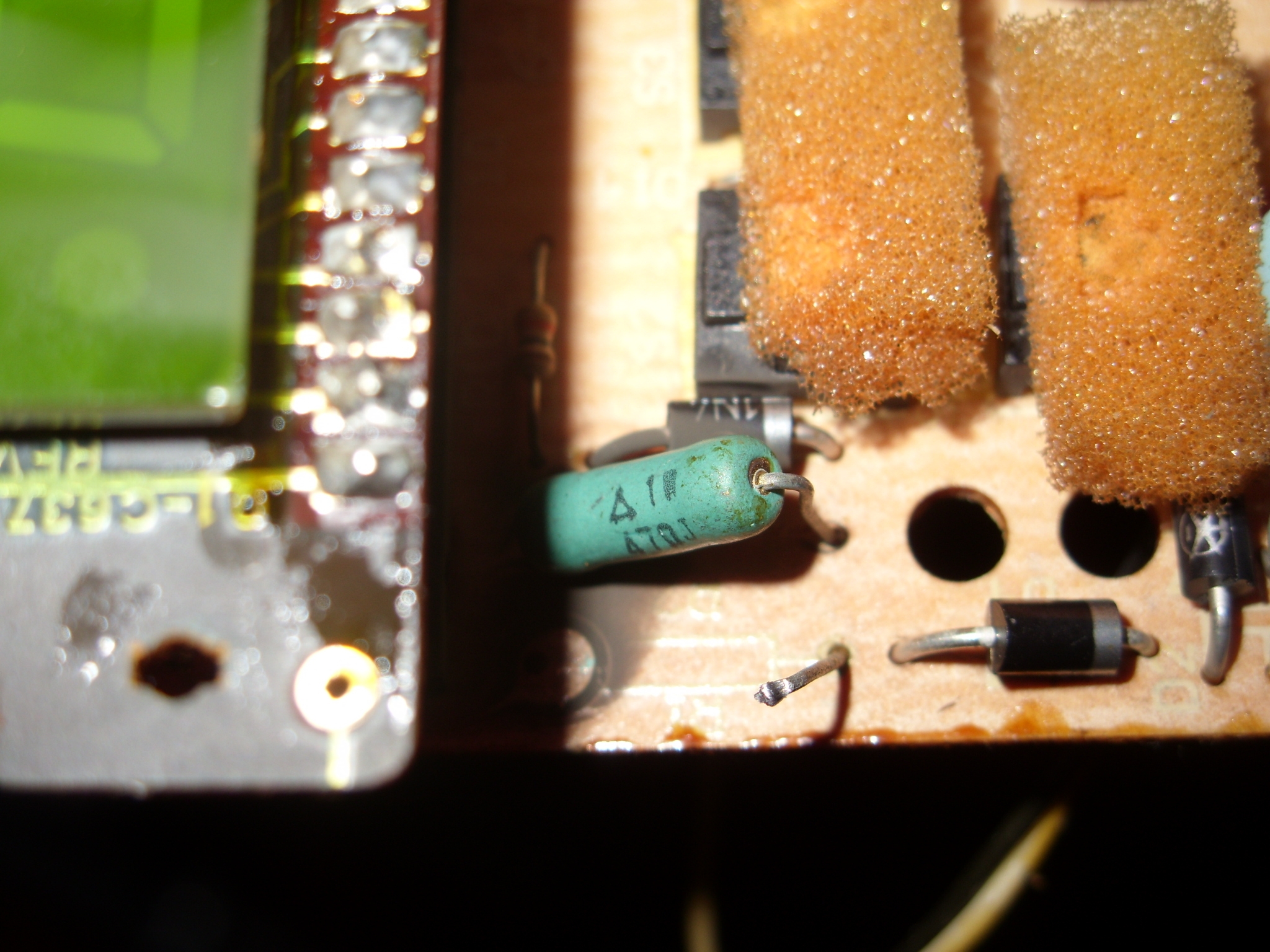

    obok znajdował się taki sam rezystor jak ten co na zdjęciu.
    Będę chciał wymienić oba, jak teraz dobrać nowy po kolorach pasków, jest jakiś przelicznik?
    Opornik o wartości 1W, ma prawo się grzać i pewnie stąd te "osmolenie". Podaj informację, czy masz problem z tym sprzętem.

    Akurat radio gra bez zarzutu tylko jest problem z cyferblatem zegara. Czasami gubi napięcie i zegar się zeruje (oglądałem kondensatory ale z zewnątrz nie wygląda aby coś im dolegało) albo po odłączeniu z prądu i podłączeniu z powrotem zegar miga, w chwili ustawiania czasu powinien przestać ale miga dalej jeszcze przez dłuższy czas, a potem się stabilizuje i przestaje mrygać.
    Tak wygląda osmolona płytka od drugiej strony w miejscu rezystorów:

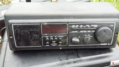

    Radio to WANDA 2

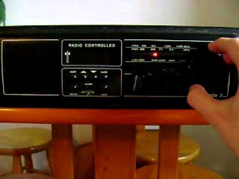

    @Adamcyn Moje jest bez DCF, to co pokazałeś to jakiś nowszy typ. Po wyzerowaniu się zegara trzeba nastawić go z powrotem ręcznie na guziczkach

    Do końca nie jestem pewien bo skleroza działa ale wanda 2 nie miała zegara z dcf .to nie te lata.tam był chyba MC 1201 lub cos z tej serii.podejrzec na plytce i będzie jasne .
