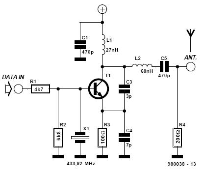

    Wolałbym nie zagłębiać się w modulację z tego względu, że wymaga to pierwsze czasu, którego niestety mam mało (przez wpadkę z gotowymi modułami), a po drugie wiedzy, której w dostatecznym stopniu o układach radiowych nie mam. Tutaj jest schemat, który znalazłem w jednym z tematów:
    Schemat najprostszego nadajnika i odbiornika radiowego, zasilanie 3.3V, zasięg 5-10m
    Można dzięki niemu łatwo kształtować częstotliwość sygnału i co najważniejsze jest prosty. Pytanie odnośnie odbiornika, na jakiej zasadzie powinien on działać, żeby dobrze współpracować z takim nadajnikiem? W przypadku częstotliwości dla uproszczenia 500Mhz w ciągu jednej mikrosekundy wykonywane jest aż 500 okresów fali. Czy filtr wprowadzałby dużo większe opóźnienie?
  • #8 16759869
    Krzysztof Kamienski
    Posty: 21888
    Pomógł: 2032
    Ocena: 5156
    I Ty chcesz takim ,,czymś" nadawac jakikolwiek sygnal cyfrowy? :cry: Oraz rezonator kwarcowy na czestotliwość 433 MHz......Ot, kolejne ,,herezje techniczne". Już lepiej użyć 27MHz i kluczować ten nadajnik w zasilaniu. Odbiornik o identycznym schemacie, tylko z obwodem rezonansowym zamiast kwarcu, czyli superreakcyjny.

    Kluczowanie w zasilaniu da pewnie spory i nieokreślony czas wzbudania się drgań, oraz spory czas ich zaniku. Żeby uzyskać krótki i dobrze określony czas, można zrobić generator, który będzie miał dwa wyjścia w przeciwnych fazach (np. z obwodu rezonansowego) i przełączać diodami, które z nich ma połączenie z anteną. Zmiana fazy sygnału spowoduje, że w układzie rezonansowym w odbiorniku pojawi się krótki zanik drgań (czas zależny od dobroci obwodów rezonansowych).

    Jest tu pewna sprzeczność najprostsze odbiorniki to odbiorniki superreakcyjne (czasami wręcz ekstremalnie proste przykład http://www.vk2zay.net/article/235 )
    niestety uzyskanie krótkiego czasu opóźnienia w takim układzie jest niemożliwe.
    Pewnie dlatego miałeś problem z gotowymi modułami.
    W odbiorniku superreakcyjnym jeden tranzystor daj bardzo duże wzmocnienie za sprawą dodatniego sprzężenia, ale drgania narastają powoli, inne rozwiązania wymagają by wielostopniowych wzmacniaczy do uzyskania zbliżonej czułości.
    Gwoli ścisłości te "herezje techniczne" noszą nazwę rezonatora z akustyczną falą powierzchniową https://pl.wikipedia.org/wiki/Rezonator_z_AFP i są dostępne w każdym dużym sklepie z częściami elektronicznymi https://www.tme.eu/pl/katalog/filtry-i-rezonatory-saw_100271/

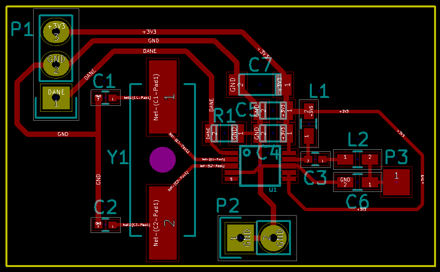

    Zrobiłem układ wg tego schematu:
    Tutaj jest PCB:
    Do tego jako antenę dolutowałem przewód 17.2cm. Sprawdzałem oscyloskopem na antenie co się dzieje przy zmianie stanu logicznego na wejściu. Niestety nie ma żadnych zmian, jakiego sygnału powinienem oczekiwać na antenie?
    Jakim oscyloskopem ?

  • #22 16784375
    Kertoip95
    Posty: 76
    _jta_ napisał:
    A ten oscyloskop przenosi odpowiednią częstotliwość?
    On jest do 50Mhz, a układ pracuje na 434Mhz. Nie miałem jeszcze do czynienia z pomiarem częstotliwości większej niż dopuszczalna i nie wiem co mogę zaobserwować na wyjściu.
    _jta_ napisał:
    Poza tym, nie wiem, jaką modulację ma robić ten układ - jeśli FSK, to może być mało widoczna na oscyloskopie.
    Pin FSK MICRF112 zwarty do Vcc, czyli włączona jest modulacja ASK. Jest jakiś inny sposób na sprawdzenie czy układ nadaje sygnał radiowy niż oscyloskopem?
    #23 16784931
    Krzysztof Kamienski
    Posty: 21888
    Pomógł: 2032
    Ocena: 5156
    Zrób sobie najprostszą sonde WCZ. Dwie diody, kondensator i LED. Schematów dość na Forum. Poza tym, miliamperomierz włączony w szereg z zasilaniem układu, powinien zmienić wskazania przy dotknieciu anteny palcem.
    Nic.

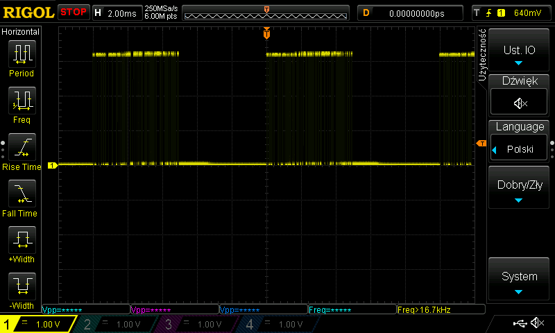

  • #24 16798869
    Kertoip95
    Posty: 76
    Dla osób, które mają podobny problem
    Schemat odbiornika wygląda następująco:
    Antena zarówno w odbiorniku, jak i nadajniku wykonana jest z przewodu 17.2cm (dla częstotliwości 434MHz). Okazało się, że samo wystawienie stanu wysokiego nie wystarczało, do uzyskania tegoż samego stanu logicznego na wyjściu odbiornika, sygnał powinien być modulowany. Zasięg to ok. 5m, ale spokojnie dałoby się wyciągnąć więcej, wystarczy bardziej zgłębić tajniki radiotechniki, był to mój pierwszy projekt tego typu (a na pewno są też błędy), stąd takie słabe parametry. Niestety sygnał odbierany nie jest idealny, tak to wygląda:
    Nie jestem pewien co jest przyczyną, może zakłóćenia, może jakiś błąd w układzie.
