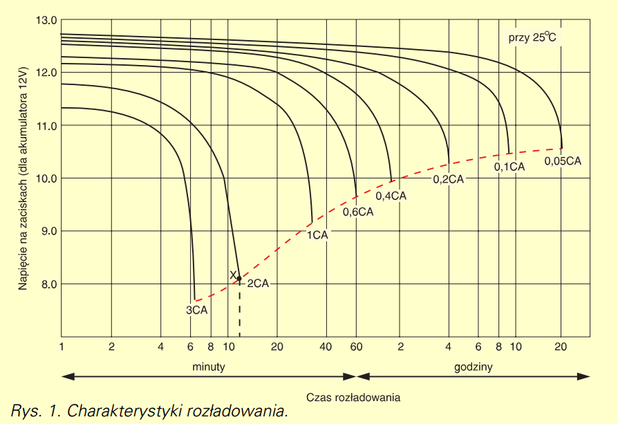

    I jak długo będzie chodził na akumulatorze motocyklowym?
  • #6 16772596
    pawlik118
    Poziom 33  
    Posty: 2413
    Pomógł: 201
    Ocena: 596
    Wszystko zależy jaką moc będzie dostarczał, i jaką pojemność ma akumulator.

    Akumulator 10Ah z MAKSYMALNĄ mocą mógłby pracować ponad pół godziny,
    Pojemność akumulatora jest tym mniejsza im większy prąd z niego pobierasz, nie będzie tak różowo.

    Jak mówiłem wzmacniacz nie ma pracować z maksymalną mocą, tylko ma mieć zapas przy ewentualnym chwilowym zapotrzebowaniu w celu uzyskania dobrej jakości dźwięku.100W z akumulatora to może przesadziłem, ale przy dostępie do zasilania sieciowego np. w domu taka moc będzie do osiągnięcia. O akumulatorach się jeszcze nie uczyłem i ich nie wykorzystywałem, więc myślałem, że mają dość małą rezystancję wejściową i są w stania dostarczyć taką moc. Ale mimo wszystko rozumiem, że nie istnieje wzmacniacz z Uin 12V P 100W
