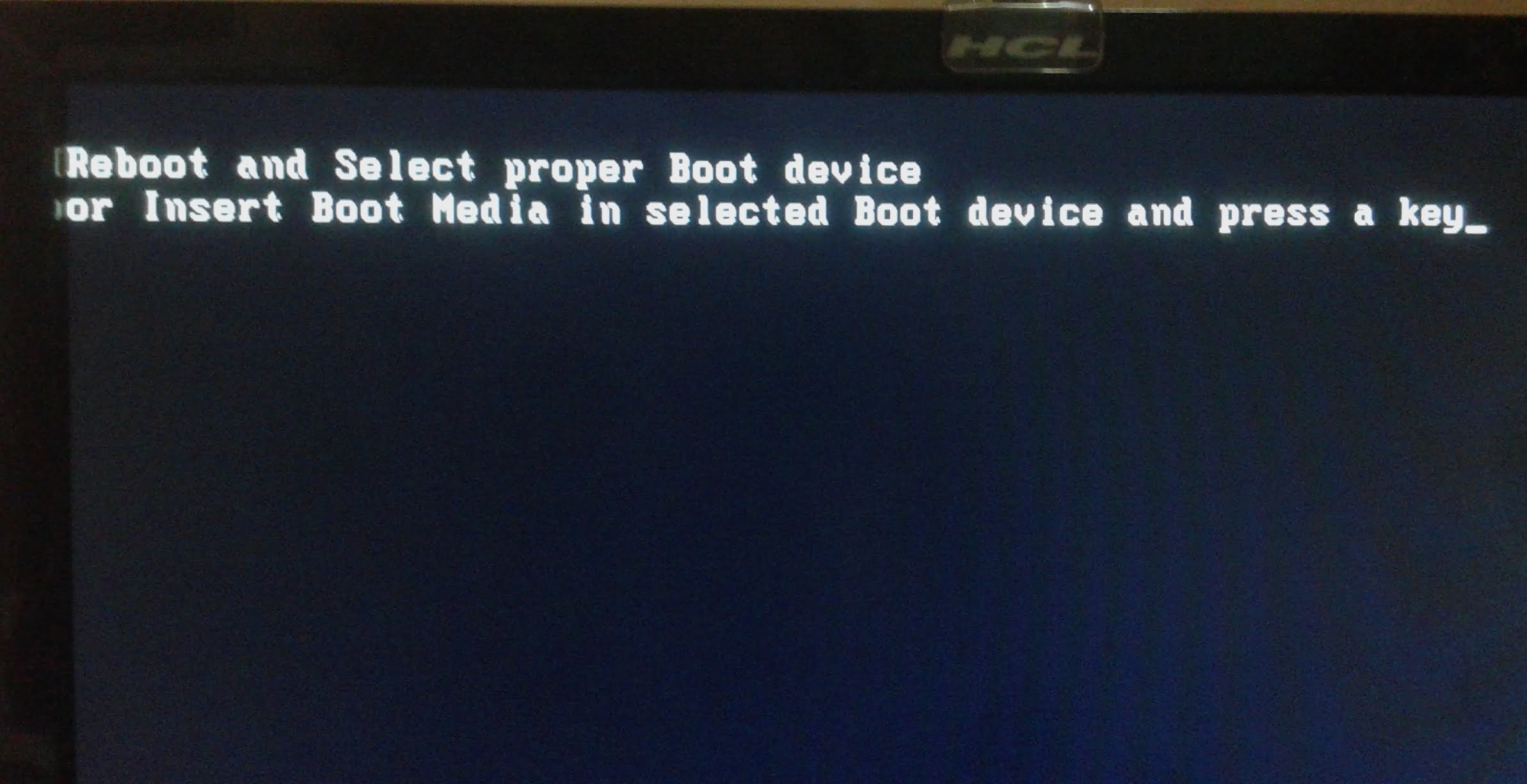

    Mianowicie komputer potrafi sie raz uruchomić a raz nie A dokładnie wygląda to tak Ze po włączeniu i pojawieniu sie Logo płyty głównej GIGABYTE zatrzymuje się w miejscu albo innym razem zaraz po tym Logo płyty zostaje tylko czarny ekran i migający kursor w lewym górnym rogu ekranu. Później znów tak po prostu losowo komputer normalnie sie uruchamia i Można normalnie pracować czy grac w gry. Dodam że na starej karcie graficznej jest wszystko w porządku. Próbowałem również z innym zasilaczem ale jest tak samo. Po odłączeniu dysku i napędu to samo.

    Sprawdź podłączenie przewodów do dysków twardych - taki migający kursor oznacza, że nie ma skąd wczytać systemu. Wg. mnie karta graficzna nie ma tutaj znaczenia.
    Tak na marginesie - wymieniłbym zasilacz, bo z czarnej listy. Nie szkoda byłoby ci GTX-a stracić za 700zł przez niedołożenie 200zł do zasilacza?

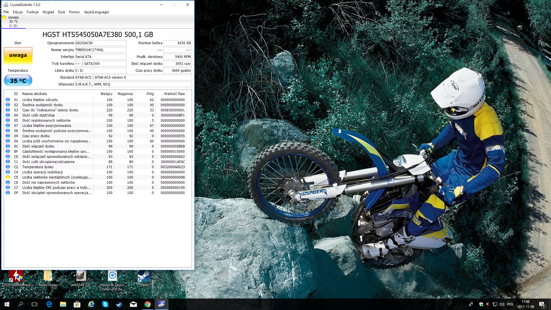

    Wklej SMART dysku z programu CrystalDiskInfo(tylko rozsuń okno, aby widoczne były wszystkie parametry).

    lisek281
    Posty: 7
    Wklejam SMART Geforce GTX 1050 - Komputer losowo się nie uruchamia po wymianie karty graficznej
    Zastanawia Mnie Typ transferu Czy mój dysk pracuje z prędkością SATA 1 Czy SATA 2 ??

    Masz uszkodzone sektory oczekujące na naprawę. Remap dysku przy pomocy MHDD, ale nie wiem czy pomoże. Poza tym zanotowano kilka wstrząsów (parametr BF).
    Zgraj dla bezpieczeństwa ważne dane!
