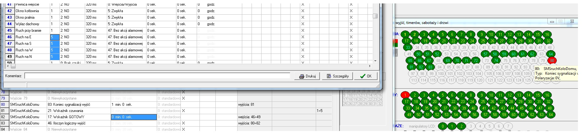

  • #11 17500763
    pedr
    Posty: 2
    Witam proszę o pomoc skompilowałem logikę wg ostatniego postu ale wysyła mi sms niezwłocznie bez zadanego, zwłocznego buforu czasu
    Dzięki wielkie za pomoc

  • #13 17502165
    kood
    Specjalista - CCTV i Alarmy Stacjonarne
    Posty: 1896
    Pomógł: 259
    Ocena: 443
    Po co tak komplikować proste rzeczy. Nie lepiej stworzyć strefę zależną typu OR dodać do niej te czujki które nie mają być sygnalizowane na manipulatorach ani na sygnalizatorach z czasem na wejście xxx sekund i odznaczyć tą strefę w manipulatorach i na sygnalizatorach i ustawić z niej powiadomienia.
