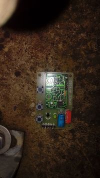

  • #11 16841106
    Darek0026
    Posty: 1176
    Pomógł: 221
    Ocena: 379
    Kilka razy nacisnij pilotem gdy dioda zacznie migac. W starszych wersjach trzeba było po nacisnieciu pilota dodatkowo nacisnac jeszcze przycisk clear by wyjsc z programowania.
    Daj foto tej karty
  • #12 16841132
    tomalik2
    Posty: 123
    Ocena: 20
    Naciskałem chyba z tysiąc razy ,różnych opcji próbowałem, nawet wyczyścić całą pamięć ( clear pow 8 sek) tak się zastanawiam (w postach wyżej ) tam była lutowana jedna nóżka od gniazda, nie wiem jak to zrobione , bo bałem się tam ruszać ,by znów nie urwać , jakby nie łączyło to chyba w ogóle by nie świeciła dioda .

    Tak naprawde nie wiadomo.za temat co jest zepsute bo to.i to troche dziala. Moze to byc wina uszkodzonego zlacza ale nie musi. Zapewne skonczylas sie to wymiena tego i tego. Najlepiej wyslac do serwisu Came. Centrale i karte.
  • #14 16841157
    tomalik2
    Posty: 123
    Ocena: 20
    Tzn. Może nie tyle wysyłać co wezwać serwis. Tyle że u nie w okolicy nie ma , A Serwis ,który mi zakładał to od dwóch dni ma wyłączony telefon :(
    Kupię nową kartę (najmniejszy koszt) i zobaczymy .
    Wróciłem z Serwisu ( po długich poszukiwaniach znalazłem fajny serwis ), pojechałem tam z płytą i kartą,. karta uszkodzona i płyta po wymianie karty dawała 110 V na silnik. Wiec mi wymieniono , na super warunkach. Co prawda jeszcze nie założyłem tego , ale zakładam ,że będzie ok,.
    Napiszę jak będzie działać i zamknę, Mam nadzieję ,że zadziała, Karta pewno i płyta uszkodziła się jak wtykałem tą kartę w nocy.
    Założyłem wszystko i śmiga ,aż miło . Jak dojdzie mi ten mikrowylacznik to profilaktycznie wymienię. Bardzo dziękuję wszystkim za rady i pomoc .

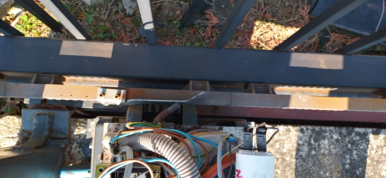

    Witam, znów mam problem z napędem: przy zamykaniu , po przejechaniu około 2-4 cm zatrzymuje się . Jak z pilota uruchomię,cofnie się i wtedy prawidłowo pojedzie,chociaż też nie zawsze. Muszę tak ze trzy razy uruchamiać ręcznie. Nie jest to problem z przesuwem bramy ,by w tym miejscu miała ciężko , bo przestawiałem te blachy krańcowe w inne miejsca,Jest dokładnie to samo. Na 10 uruchomień to tak szacuję,że 2 -3 razu prawidłowo się zamyka. Co może być przyczyną ? Napęd ma już ponad 10 lat.
  • #23 19401222
    kotbury
    specjalista -automatyka bramowa
    Posty: 9552
    Pomógł: 2094
    Ocena: 3614
    Stary kondensator silnikowy?
    Spory biały walec na kabelkach. Wymień na sztukę o takich samych parametrach (pojemność, napięcie pracy).
  • #24 19402539
    tomalik2
    Posty: 123
    Ocena: 20
    Wymieniłem (bo jestem z tych co lubią mieć zapasowe wszystko) 20uF. Ale zatrzymuje się nadal. Może nie za każdym razem. Ale jednak. Zastanawiam się czy kondensator tylko przy starcie do zamykania by nie wspomagał ??? Ona zaraz po stracie jakby blokowała się : jakbym pilotem zatrzymał. W załączniku zdjęcie w jakiej odległości zatrzymuje się od krańcówki. a drugie zdjęcie pokazuje, jak dziwnie mi krańcówka wychodzi poza wyłącznik, Nie zawsze ,ale jednak, Podgiąłem ją trochę.
    • Napęd Came BX78 - niestabilne działanie, jak wymienić wyłącznik blokady? 20210426_170028_HDR.jpg (1.14 MB) Musisz być zalogowany, aby pobrać ten załącznik.

  • #26 19402688
    tomalik2
    Posty: 123
    Ocena: 20
    Nie. normalnie zatrzymuje się . W sumie tak "mocno" nagle ,aż zatrzesie bramą. Brama jest ciężka ponad 5 m.....
  • #27 19403089
    yarpen86
    Poziom 25  
    Posty: 423
    Pomógł: 104
    Ocena: 146
    Przy tego typu krańcówkach często jest tak, że gdy napęd rusza z położenia krańcowego to, "ta blacha" w pewnym sensie "ciągnie" za sobą tę sprężynkę wciskającą mikro-wyłączniki, czasem wystarcza to (przy nieco zużytych mikro-wyłącznikach) aby wcisnąć mikro-wyłącznik drugiej krańcówki. Napęd wtedy zachowuje się w opisany sposób. Doraźnie pomaga nasmarowanie blach w miejscu kontaktu ze sprężynką, docelowo wypadałoby wymienić mikro-wyłączniki.
  • #28 19403493
    tomalik2
    Posty: 123
    Ocena: 20
    Dzięki (po raz kolejny ) za podpowiedź. Patrzyłem na allegro, ale tam jest cały wyłącznik z tą sprężyną. To jest demontowalne? tam są 2 mikro wyłączniki ? By go wcisnąć jak piszesz ,muszę zdemontować to jakoś ? Blachy nasmaruję.
  • #29 19403631
    kotbury
    Posty: 9552
    Pomógł: 2094
    Ocena: 3614
    Jest demontowalny - sklada się z dwóch płytek skręconych centralną śrubką (widać na fotkach aukcji). Wykręcasz śrubkę i masz dostęp do standardowych mikrowłączników. Ale włączniki rzadko siadają, a jeśli już to w ogóle nie łączą.
    DOKŁADNIE przyjrzyj się zachowaniu sprężynki na dojeździe.
    Przypadek, o którym pisał przedmówca yarpen polega na tym , że sprężyna bardzo silnie przegina się na łyżwie a przy ruchu w drugą stronę, zacina się na niej i łyżwa ją ciągnie a wybrzuszenie sprężynki jedzie razem z łyżwą i naciska drugi mikrowłącznik.
    Spróbuj na razie do połysku wyczyścić i wypolerować sprężynkę oraz trefną łyżwę. Jeśli elementy są tylko cynkowane, niestety na długo to nie wystarczy. Smarowanie w takich miejscach też na krótką metę (piach i woda robią ze smaru do spółki pastę ścierną).
    Sprężynka powinna mieć na końcu "pipek" ze śliskiego plastiku (który o niebo lepiej ślizga się po metalu łyżwy niż stalowa sprężyna). U ciebie go nie widać więc dorób takowy z jakiegoś śliskiego plastiku (polietylen, nylon). Pomoże też odgięcie łyżwy od napędu, aby sprężynka załamywała się pod mniejszym kątem.
