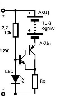

    Wykonałem taki prosty układ źródła prądowego. Chciałem go zastosować do ładowania "stałym" prądem DC - 2x ogniw NiMH.
    Zasilałem zasilaczem 6V i panelem solarny, ~7V o wydajności 400mA.
    Układ działa, ale wyciągnąć można z niego ledwo ponad =100 mA, czyli nie nadaje się za bardzo do akumulatorków powyżej pojemności
    1000 mAh. Symulacja układu sugeruje osiąg do ponad 1A. Podpinając w miejsce akumulatora opornik 10 Om maksymalny prąd sięgał 120 mA.
    Zastosowałem tranzystory NPN BC337 i PNP BC328, a w bliźniaczej wersji z dwoma NPN BC547 i BD139.
    Rezystor zmieniałem w zakresie 27 - 1 Om. Co jest grane? Czy ktoś mógłby mi wytłumaczyć dlaczego doświadczenie nie potwierdza teorii.
    Co miałbym zmienić w układzie, lub jaki zastosować w zastępstwie.
    Docelowo układ ma być zasilany albo bezpośrednio z ogniw słonecznych albo z akumulatora Li-Ion 7,2V magazynującego energię ze Słoneczka.
    Chciałbym przynajmniej wyciągnąć 250mA - 350mA.

    Wykorzystując Twoje elementy (rys. "a"), dokonałbym ich relokacji (rys ."b"), …a dokładając diodę zenera (rys. "c"), … uzyskałbym na wtórniku emiterowym (tranz. T1) w przybliżeniu stałą wartość jego prądu kolektora Ic(T1), określoną (Uz- Ube)/Rx, …prąd kolektora tranzystora T2 , będzie β - razy większy od jego prądu bazy Ib(T2)= Ic(T1).
    Reasumując, prąd ładowania określi przybliżona zależność: Ic(T2)= β×(Uz-Ube)/Rx . W przybliżeniu, można założyć, że uzyskamy ładowanie prądem o stałej wartości Ic(T2), (załączam ilustrację):
    Układ źródła prądowego do ładowania akumulatorków NiMH. Dobierając tranzystory tak, aby β- tranz. T1 - wartość duża, … β- tranz. T2- wartość mała.
    To tylko szybka propozycja, … a może ktoś ma lepszą...

    Układ jest dobry, tylko źle użyty.
    Po pierwsze: zródło prądowe nie "odda" więcej prądu, niż dostanie z zasilania. Piszesz o wydajności zasilacza i solara ok. 400mA - a więc włączając w szereg źródło prądowe jeszcze ograniczysz ten prąd.
    Po drugie: aby ładować 6 ogniw NiMH musisz mieć dla nich napięcie końcowe 6x1,42V = 8,52V i jeszcze spadek na źródłe prądowym minimum 2V), a Ty masz tylko 6 lub 7V. Z pustego i Salomon nie naleje ...
    Po trzecie: Twój "główny" tranzystor wykonawczy ma maksymalny dopuszczalny prąd 100mA i maksymalną moc strat 0,35W. Ty chcesz od niego 1A? Nie przesadzasz z optymizmem?
    Po czwarte: aby solar dał 12V/1A musi mieć wielkość ok. 0,1m2 (np. 35 x 35cm), a słoneczko musi na niego świecić pełnym światłem (czerwiec - lipiec, godz. 11 ... 14, niebo bez chmur).
    Dla 1A z tranzystora wykonawczego PNP musisz mieć możliwość wysterowania prądem ok. 0,1A z tranzystora NPN.
    Zasilacz do prób powinien mieć 12V/1A, ale wtedy tranzystor PNP musi wytrzymać wydzielaną w nim moc ok. 6W i musi mieć radiator ok. 50cm2 Alu ≠2mm lub zbliżony, ...

    Ten BC557 jest PNP a BD139 to NPN. Tranzystor "mocniejszy" musi być w tym przypadku typu PNP, co wynika ze schematu.

    Uwaga na układy "b" i "c" w poście #2 - przez zmiany w połączeniu tranzystorów, Rx stracił funkcję ustalania prądu ładowania!
    (Teoretycznie Rx dalej kontroluje prąd wyjściowy, jednak jest on zależny od hfe T2; a to hfe T2 może się silnie zmieniać)
    Skoro potrzeba ładować dwa ogniwa NiMH, to do zasilania źródła prądu wystarczy w zupełności 6V.
    Jeśli posiadasz BD139 i BC547, spróbuj poniższy układ:
    T1 - BC547
    T2 - BD139
    LED - dobra będzie taka, która ma napięcie przewodzenia w okolicach około 1,5V do 2V (wtedy są mniejsze wymagania co do mocy rezystora Rx, szerszy dostępny zakres napięć wyjściowych, w których źródło stabilizuje, ale: większe straty w T2, słabsza stabilność z racji wahań Ube w funkcji temperatury)
    Prąd wyjścia (inaczej - ładowania akumulatora) jest w przybliżeniu równy:
    (ULED-UbeT1-UbeT2)/Rx = IeT2
    Dla wstępnego oszacowania Rx możesz zastosować wzór:
    (ULED-1,2V)/Rx = IeT2
    (ULED-1,2V)/IeT2 = Rx
    I tak przykładowo dla IeT2=300mA i ULED=2,2V:
    (2,2V-1,2V)/300mA = Rx
    (2,2V-1,2V)/300mA ≈ 3,3ohm
    R1 bez wdawania się w szczegóły, możesz dobrać tak, aby dostarczał 1..2 mA do obwodu
    A zatem:
    IR1 = (Uzas - ULED) / R1
    R1 = (Uzas - ULED) / IR1
    I tak przykładowo dla ULED=2,2V i Uzas=6V:
    R1 = (6V - 2,2V) / 1,5mA
    R1 = 3,8V / 1,5mA ≈ 2,5kohm

    "dwpl" - Świetnie mi to wytłumaczyłeś, a właściwie przypomniałeś. Dziękuję. Zmontowałem układ wg, twojej propozycji.
    Przetestowałem układ Janusz3x "b" i tak mi się wydawało, że nie ma on cech "źródła prądowego" - przekonało mnie że zmieniając napięcia zasilania
    szły za tym zmiany amperażu. Ale układ działa.
    Było max trochę ponad 100mA.
    Bardzo możliwe, że problem leżał w zasilaczu, którego nie znam parametrów, wyciągnąłem go z jakiego DVB. I dlatego z malej chmury spadł wielki deszcz.
    Układ układ zaproponowany przez "dwpl" zasiliłem zasilaczem i też nie wyciągał wiele ponad 120mA.
    Po zasileniu Li-Ion 3,6V a następnie 7,2V okazało się że mi wyciąga do pół ampera.
    Ale niepokoi mnie, że jednak zmieniając napięcie zasilania są wahania prądu, co dokumentują pomiary:
    Dla Uz = 4V Rx = 10/5/3,7/2,5 Om kolejno : I = 60/110/160/190 mA
    Dla Uz = 8V Rx = 10/5/3,7/2,5 Om kolejno : I = 70/130/200/250 mA
    Dioda LED to żółta 1,9V.
    Czy przy prądzie T2 jego Wysokości Kolektora ok, 250 mA BD139 wymaga już jakiegoś chłodzenia?
    Czy dobrze rozumiem? Źródło prądowe podaje stały prąd nie zależnie od napięcia zasilania i napięcia obciążenia (oczywiście w granicach sensu).
    W każdym razie energię z panela solarnego będę gromadził w ogniwach Li-Ion 3,6 lyb 7,2 V. A z ogniw LItowych ładowarkę NiMH z trójpozycyjnym przełącznikiem na ogniwa 600/1000m/2200 mAh czyli prądy 70/120/250 mA powinny być właściwe.

    Proponuję akumulatorki włączać między kolektor PNP, a połączenie emitera NPN z Rx. Wtedy minimalny spadek napięcia w układzie będzie równy napięciu nasycenia tranzystora PNP + napięciu na Rx. Z tym, że wtedy trzeba dodać opornik między kolektorem NPN, a bazą NPN - przy bezpośrednim połączeniu i słabym zasilaniu prąd NPN-a wzrośnie tak, że może on ulec uszkodzeniu.
    Przy 250mA BD139 może wymagać chłodzenia (to jeszcze zależy od napięcia, jakie na nim będzie) - on ma małą dopuszczalną moc strat bez radiatora, może 0.5W, albo ciut więcej.
    Pytanie, czy powyższe pomiary prądów były wykonane amperomierzem szeregowo wpiętym razem z dwoma ogniwami NiMH czy zamiast ogniw NiMH? Jeśli szeregowo, jakie było napięcie na ogniwach w trakcie tych przepływów prądów?
    A może jeszcze w inny sposób był dokonany pomiar prądów?
    (To jest o tyle istotne, że to wpływa na napięcie w węźle CT2, a to może wpływać na wchodzenie T1 i T2 w obszar nasycenia, a to z kolei wpływa na spadek hfe, a zatem wzrost prądów baz T1 i T2, a to z kolei może wpływać na napięcie ULED)
    Aby nie gdybać i nie zgadywać. Proszę o pomiary napięć względem napięcia -Uz:
    P1. ULED (w domyśle anoda)
    P2. UBT2
    P3. UET2
    P4. UCT2
    Dla stanów:
    S1. Uz=4V Rx=5ohm
    S2. Uz=8V Rx=5ohm
    Upraszczając i przyjmując, że prąd bazy i napięcie UBE nie generuje ciepła w tranzystorze, to moc w tranzystorze to:
    P = UCE * IC
    Moc maksymalna BD139 bez radiatora w temperaturze otoczenia 25degC to 1,25W (na podstawie http://www.st.com/content/ccc/resource/techni...f/jcr:content/translations/en.CD00001225.pdf)
    A zatem jeśli UCE<5V, to BD139 nie wymaga dodatkowego radiatora
    Idealne źródło prądu dostarcza prąd o stałej wartości, niezależnej od napięcia na końcówkach tegoż źródła prądu (może dostarczać lub odbierać energię z obwodu).
    Rzeczywiste ma za zadanie zbliżyć się do idealnego, a to jak bardzo ma się zbliżyć, trzeba najpierw zdefiniować, a potem można zacząć projektowanie.
    W przypadku najprostszych rzeczywistych źródeł prądu, jest tak jak piszesz: źródło prądu zdolne tylko do odbierania energii z obwodu, wymagające zasilania z rzeczywistego źródła napięcia, dostarcza "stały" prąd w zdefiniowanym zakresie napięć na obciążeniu.

    Między NPN a PNP? czy jednak między kolektorem, a bazą NPN?
    Między NPN, a PNP (ze schematu w #1). 1k chyba będzie za duży, przy niskim napięciu zasilania za bardzo ograniczy prąd bazy PNP, może około 200Ω? Przy 12V ograniczy (bez poprawek na napięcia U_BE, U_CEsat) prąd do 60mA, moc w tranzystorze do 180mW, moc w oporniku do 720mW - czyli opornik ma być 1W (dla 10V wystarczy 0.5W).

    Melduje zadanie wykonane Panie Prezesie:
    dla 2 ogniw spadek napięcia 2,62V
    Uz = 4V Uz = 8V
    Uled = 1,90V 2,02V
    Ub = 1,27V 1,38V
    Ue = 0,56V 0,68V
    Uc = 2.25V 2,18V
    Ia = 70mA 100mA
    dla 1 ogniwa spadek napięcia 1.37V
    Uz = 4V Uz = 8V
    Uled = 1,96V 2,12V
    Ub = 1,28V 1,40V
    Ue = 0,58V 0,80V
    Uc = 2.16V 5,90V
    Ia = 100mA 140mA
    Pomiar prądu wykonany szeregowo pomiędzy kolektorem a (-) akumulatora.
    Uz = 4V Uz = 8V
    Uled = 1,90V 2,02V
    Ub = 1,27V 1,38V
    Ue = 0,56V 0,68V
    Uc = 2.25V 2,18V
    Ia = 70mA 100mA
    Uz = 4V Uz = 8V
    Uled = 1,96V 2,12V
    Ub = 1,28V 1,40V
    Ue = 0,58V 0,80V
    Uc = 2.16V 5,90V
    Ia = 100mA 140mA
    Dziwnie wyglądają te pomiary.
    Np. jest średnia korelacja Ue/Rx = Ia (a teoretycznie powinna być wręcz perfekcyjna, ponieważ IB BC547 będzie bardzo mały względem Ia)
    Uled silnie zmienia się w funkcji UR1, co właśnie typowałem już w poprzednim poście, ale wolałem poprosić o pomiary. (Niemniej mam wątpliwości co do tych pomiarów, widać w nich jakieś czynniki pasożytnicze (np. rezystancje pasożytnicze) i trudno mi ocenić, co to dokładnie może być)
    Np ULED jest kolejno:
    1,90V
    2,02V
    1,96V
    2,12V
    Odnośnie ULED, można zrobić mu weryfikację na zupełnie oddzielnym obwodzie, czy faktycznie jest takim słabym stabilizatorem napięcia.
    Zrobić obwód składający się z:
    - zasilania 4V i 8V (i też inne, jeśli jest zainteresowanie szerszą charakterystyką)
    - rezystora około 2,5kR
    - LED 1,9V
    Zmierzyć ULED w funkcji Uzas (a co za tym, dane posłużą do wyznaczenia cha-ki LED ULED(ILED) )

    Poniżej rezultaty testu układu wg. schematu :
    Wartości użyte:
    R1 = 1k R2 = 220 Rx = zależny od pożądanego prądu ładaowania.
    Poprzedni test wykonałem na błędnym połączeniu układu.
    Tu wyniki testu dla 1 ogniwa 1,2V i 2-ch takich ogniw.
    Pomiary: 1 ogniwo 2 ogniwa
    UZas 4 V 8 V 8 V
    ULed 1,90 V 2.03 V 2,01 V
    UE1 1,24 V 1,40 V 1,42 V
    UB2 2,48 V 7,15 V 7,06 V
    UC2 3,35 V 3,60 V 4,84 V
    IAku 120 mA 140 mA 135 mA

    Układ (rys powyżej #18 )zmontowałem-zlutowałem dla ładowania 1 ogniwa. Teraz stabilnie pracuje. Wartości Rx na układzie zlutowanym  dla 1 ogniwa:
    Rx 4V 8V
    22 65mA 73mA
    18 75mA 88mA
    15 90mA 105mA
    12 114mA 125mA
    10 133mA 157mA
    5 250mA 300mA
    Ale dlaczego ciągnie z baterii 3,6V tyle samo prądu co ładuje ogniwo 1,2V? To gorsze od stabilizatorów.
    Pobiera 260mA z baterii 3,6V a ładuje prądem 250mA, Jak znam się na matematyce to wychodzi Ppob = 950mW Pod = 300mW. Czy coś źle kalkuluję?
  • #20 16880219
    zdzichra
    Poziom 32  
    Posty: 1531
    Pomógł: 167
    Ocena: 305
    Dobrze kalkulujesz. Różnica prądów 10mA to świecenie LED, a układ jest szeregowy więc reszta to ciepło.

    tad224
    Posty: 181
    Pomógł: 4
    Ocena: 21
    Ciekawe jak to ciepło się wydziela, bo tranzystor jak lód.
    _jta_ napisał:
    Wychodzi mi, że przy zasilaniu 8V, napięciu na ogniwie 1.2V i prądzie ładowania 250mA w tranzystorze BC328 wydziela się moc 250mA*(8V-1250mV-1.2V)= 1.6375W - dużo za dużo.
    No używam jedną baterię 3,6 V - BC328 wytrzyma 700mW, tylko na sekundę pomiarów włączałem zasilanie 7,2V.
    Nie da się coś zredukować tych strat? Efektywność w moim przypadku to 30%. Nic dziwnego , że jedno litowe ogniwo naładowało ledwie dwie niklowo-wodorkowe koleżanki i padło.
    A czy zastosowanie tranzystora MOSFET (jako T2) w tym układzie nie zmniejszy znacząco strat, czyli poprawi efektywność?

    Temat co prawda starawy ale chciałem przedstawić nieco inną koncepcję takiego źródła prądowego ale jednocześnie z ograniczeniem maksymalnego napięcia ładowania ogniw. Otóż jakiś czas temu nabyłem Akumulatory 6F22 do multimetru ale z napięciem 9,6V zatem 8-mio ogniwowe. I większość ładowarek nawet tych mikroprocesorowych się nie nadaje bo są przystosowane do 7-mio ogniwowych. Zatem pozostało wykonać układ samemu. Rozważałem na specjalizowanych układach wspomnianych tutaj ale to koszt i czas a akumulatorki wytrzymują grubo dłużej niż baterie zatem ładowane będą rzadko ( co kilka tygodni ) i na czasie ładowania mi nie zależało ( mogę zostawić na noc ).
    Mój pomysł jest arcyprosty. Lm 317 ustawiony na 11,4V a przed nim opornik 560Ω. Całość zasilana z 30V. Daje to stały prąd ładowania w moim przypadku 27mA. jednocześnie mam pewność, że napięcie na akumulatorek nie przekroczy zadanej wartości ( 1,42V na ogniwo).
    Układ taki zrobiłem do ładowania ogniw Li Ion w mojej przerobionej wkrętarce tyle, że tam zastosowałem jeszcze balancer. I w tamtym przypadku na początku mamy fazę CC potem CV. Nie wiem co będzie w przypadku ogniw Ni-Mh po osiągnięciu przez nie 1,42V ( faza CV). Z powodu zastosowania stabilizatora napięcie już więcej nie wzrośnie. Przy ładowaniu stałym prądem w/g charakterystyki rośnie ono do wartości właśnie rzędu 1,5V a po całkowitym naładowaniu nieco maleje.
    Tutaj po osiągnięciu 1,42V na ogniwo teoretycznie prąd powinien właśnie zmaleć prawie do zera. I to też jest korzystne jeśli ustawiłby się na poziomie prądu konserwującego rzędu 0,03C. Nie zaszła by wtedy obawa o przeładowanie ogniw i spokojnie można by je zostawić nawet na dłużej bez odłączania od ładowarki. co może się zdąźyć na wypadek zapomnienia...
    Na razie ładuję testowo prądem 27mA czyli 0,135C. Ładowanie takim prądem to około 10h. Zobaczę po tym czasie ile będzie wynosił prąd i napięcie na ogniwach bo to mierzę.
