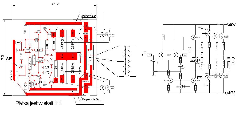

    Witam. Zakończyłem budowę tej oto końcówki mocy. Wszystko jest ok., gra dość fajnie, dźwięk czysty. Z góry uprzedzam nie jestem elektronikiem, tylko po prostu czasem coś tam polutuję sobie. W czym mam problem? Po włączeniu jak pisałem wszystko gra, ale słychać burczenie lekkie. Nie wiem, czy dobrze podłączyłem GND?
    Końcówka mocy 2N 3055, BDX 18 - słychać burczenie

    Pokaż wyraźne zdjęcia jak to podłączyłeś, bo ze schematu nic.

    Jest pokazana płytka cały układ są oznaczone miejsca wpięcia dodatnie i ujemne i tak postąpiłem a gnd dałem na masę

    właśnie masa czyli gnd wpięte w okolicy r 18k

    4700 mikro to trochę za mało ale chyba nie w tym jest problem. Rozumiem że na wejściu nie ma nic - żadnego kabla, połączenia z innymi urządzeniami? Brum jest sam z siebie? Spróbuj jak radziłem zmienić miejsce podłączenia masy. To połączenie masy wejściowej z pozostałą powinno być zrobione dla pewności grubym drutem, jeśli jest to ścieżka to powinna być "poszerzona" dolutowanym przewodem. Stabilizator w zasilaczu ? powinno to "chodzić" bez takich dodatków.

    Ok, to nie ścieżka, polutuję grubszym drutem.

    Biedniutka ta ,,masa" ,chudzina straszna :cry: ......co to za projekt ? To też może być przyczyna. Oraz wzbudzanie sie wzmacnaiacza na czestotliwościach ponadakustycznych. Jakie jest napięcie na wyjściu przy braku wysterowania ?

    Może pomoże może nie.To może być problem z masą,z układem elementów i wieloma innymi rzeczami.Musisz po kolei sprawdzać i eliminować.Czasami wystarczy masę zasilania przylutować kilka cm w innym miejscu i będzie ok :)

    Po pierwsze, jak masz podłączony potencjometr regulacji głośności bo tego nie widać na schemacie?
    Być może przydźwięk ("burk" jak to nazywasz) wynika z faktu, że wejście wzmacniacza "wisi" w powietrzu, do niczego nie podłączone, albo podłączasz tą końcówkę mocy do jakiegoś źródła sygnału długimi, nieekranowymi przewodami.
    Pojemności jakie masz teraz w zasilaczu w zupełności powinny wystarczyć, żeby odfiltrować zasilanie przy niewysterowanym wzmacniaczu, nie powinien być słyszalny żaden przydźwięk.
