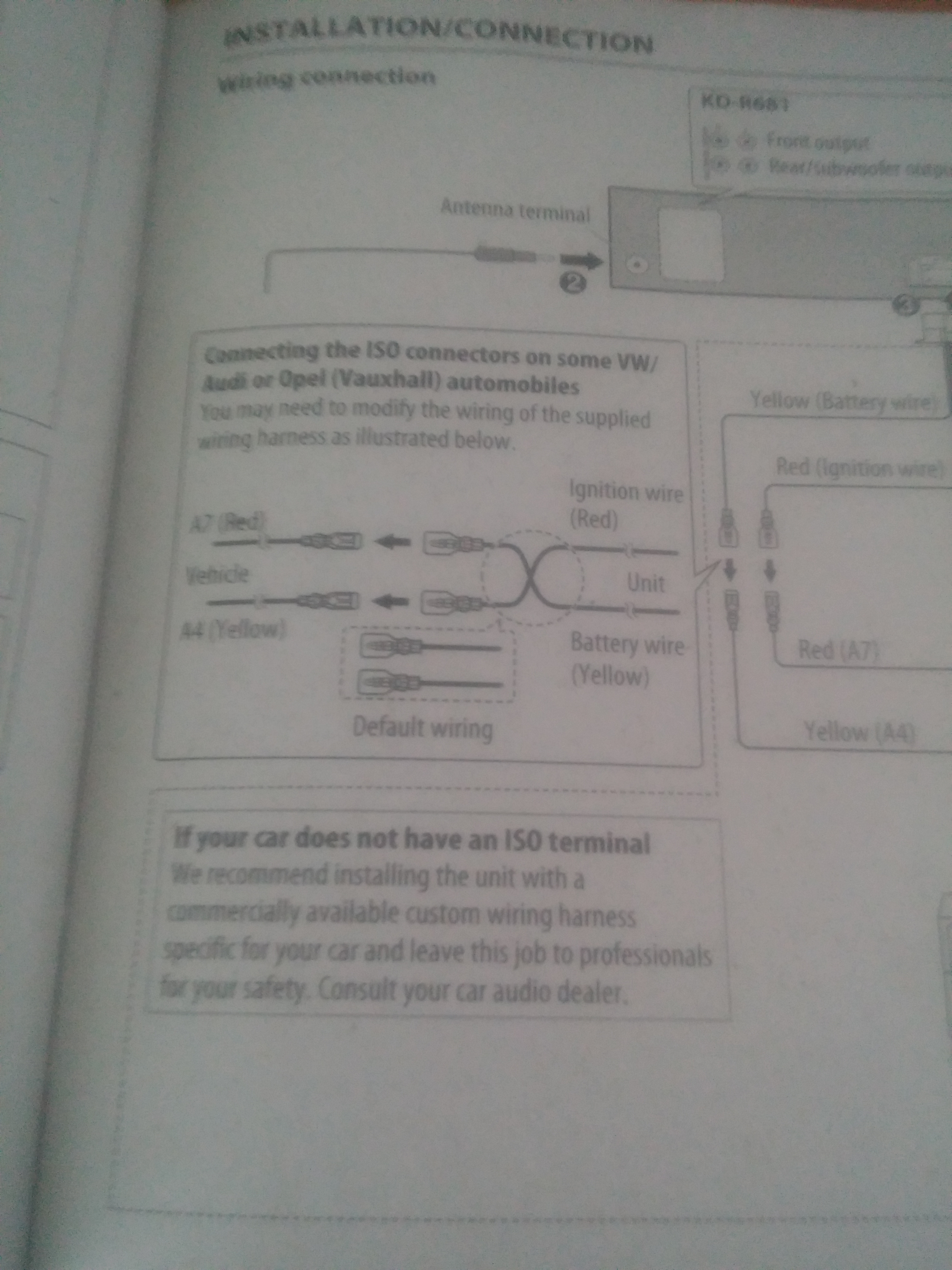

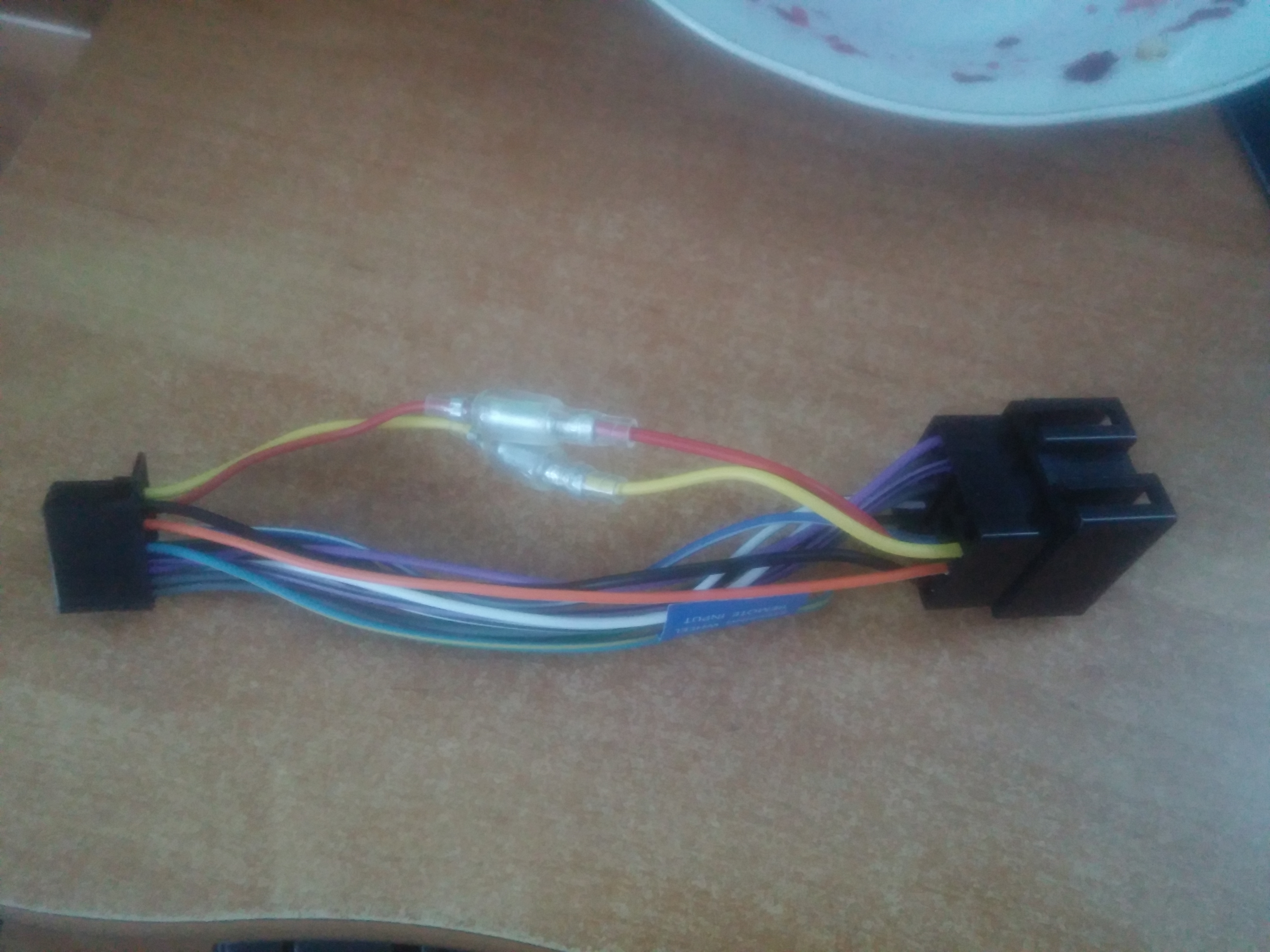

Żółty przewód w JVC podłącz do stałego +12 V, a czerwony do +12 V po stacyjce — żółty odpowiada za podtrzymanie pamięci, a czerwony za zasilanie radia [#16980567][#16980664][#16982495] Jeśli w Fordzie Focusie układ pinów w kostce ISO jest inny albo instalacja była wcześniej przerabiana, trzeba sprawdzić, gdzie faktycznie jest stały plus i ewentualnie przełożyć przewody w adapterze [#16982520][#16982806] Jeżeli chcesz, żeby radio dało się włączać niezależnie od stacyjki, oba przewody, żółty i czerwony, trzeba podłączyć do stałego +12 V [#16980870] W wątku autor potwierdził też, że po poprawnym podłączeniu radio działa tylko z kluczyka, ale pamięć stacji zostaje, więc podtrzymanie jest wtedy zrobione poprawnie [#16982922] Jeśli natomiast chodzi o jednoczesne sterowanie z przycisku i ze stacyjki, padła odpowiedź, że w tym modelu raczej nie da się tego uzyskać [#16982933]
✨ Użytkownik posiada radio JVC KD-R481 w samochodzie Ford Focus, które nie ma odpowiedniego podłączenia do podtrzymania zasilania. W dyskusji poruszono kwestie związane z podłączeniem przewodów zasilających, w tym żółtego (podtrzymanie pamięci) i czerwonego (zasilanie po stacyjce). Użytkownik próbował różnych konfiguracji, w tym mostkowania przewodów, co skutkowało działaniem radia tylko z przycisku. Ostatecznie zasugerowano, aby podłączyć przewody zgodnie z standardem ISO, co powinno umożliwić działanie radia zarówno ze stacyjki, jak i z przycisku. Wskazano również na możliwość, że instalacja w samochodzie mogła być przerabiana, co mogło wpłynąć na działanie radia.
