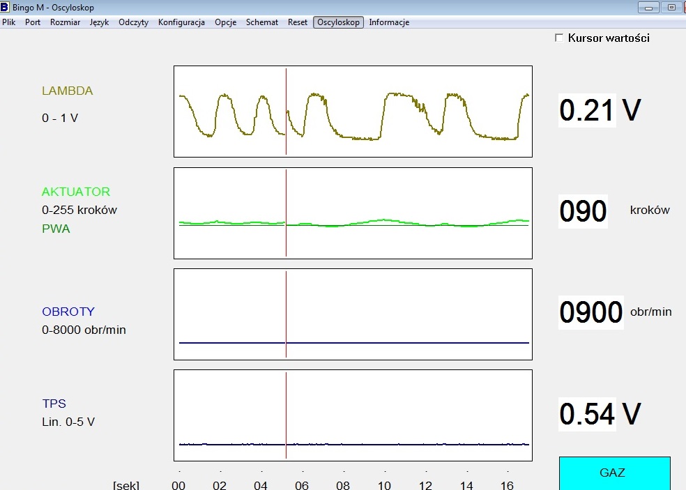

    Witam, próbowałem kilkanaście razu ustawić gaz, zawsze występuje jakiś problem (przygasa przy hamowaniu przełącza na PB - podczas jazdy gdy jest hopa potrafi przełączyć na benzynę , czasami od tak sobie - nigdy nie występuje błąd podczas ostrej jazdy, najgorzej w mieście przy dojazdach do świateł krzyżówek rond) codziennie jeżdżę 150 km , dlatego zależy mi na prawidłowym działaniu LPG, proszę o sugestię.
    Reduktor At07 tomasetto
    Emulator Bingo-m
    Pacjent: Astra f 1.4 60km monowtrysk.
    Instalacja 13-letnia - filtry wymieniane regularnie, sprawdziłem elektrozawory 3x 0,13 ohm/kohm nie pamiętam) Poprawiłem/wyczyściłem masy. Parownik czysty ze śruby nie leci mazut, nierozkręcałem nie wiem jak wygląda membrana i myślę o zregenerowaniu jej.
    Spalanie przed problemem 7,7 - 8,5, aktualnie 8,3 - 9.0 (być może oznaka zimy)
    Zero Problemow jeżeli chodzi o działanie na PB.
    Wyczyściłem silniczek krokowy brak poprawy, wymieniłem na drugi ze starego samochodu na pewno sprawny (inny model z końcówką o 8 więcej) lepiej chodzi, ale czegoś zawsze brakuje. ( Na starym krokowcu czy ustawie PWA 64/83(nauka) 90/110 nie da rady wyregulować nie można uzyskać odpowiedniej sinusoidy lub gaśnie na jałowych po 10-30 s chodzenia) bypass przymknięty lub 1/4 obrotu uchylony)
    Na starym krokowcu oryginalnym z instalacji z tego co pamiętam końcówka 40, można było ustawić samochód tylko na 64 kroki, wyższych nie szlo wyregulować, nie gasł po odpaleniu przy krzyżówkach, ale przy depnięciu miał duża dziurę i czasem zebranie trwało nawet 3s (+15,20,40,40,zaawansowane 0,0,6,6)
    Na "sprawnym" krokowcu. ale z końcówka 48,wczoraj jeździłem 66 pwa (wbite ręcznie), 15,20,40,40 , 0,0,+6,+6., po odpaleniu auta i dodaniu gazu dławi się dusi, czyli podobnie,po około 10s po odpaleniu jedzie normalnie. W trasie na 4 przy 75km/h przelacza sie na PB na 3/5 wszystko ok. Auto na jałowym chodziło około 30s i później z automatu PB.
    Wróciłem własnie z garażu jestem po regulacji i przejażdżce, auto około 10 min stało na jałowych nie zgasł. Poniżej przesyłam skriny z bingo, ustawienie sprawdzę jutro o 8 rano będę już wszystko wiedział i chciałbym poznać Wasze opinie.
    Bypass zakręcony.
    Zdjęcie nr 8 to praca po przełączeniu z PB na LPG (sam początek po prawej stronie późnień zaczyna się normować i wraca do pracy jak w nr 5.
    Aktualne spalanie z rana na 64 Pwa na "sprawnym nowym"krokowcu 8,06 przy podobnych ustawieniach.
    Dodam, że znalazłem dziurę w wężu od filtra powietrza do wtrysku uszczelniłem dziś, silikon + taśma.
    Czy mogłby mi ktoś wytłumaczyć łopatologicznie działanie zaawansowanych ustawień według wykresu co się będzie zmieniać.

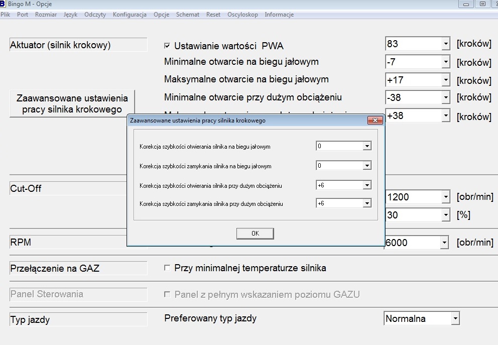

    Po dzisiejszej jeździe mogę powiedzieć ze nie ma rewelacji.
    Po odpaleniu jest ok 20 min auto jedzie świetnie nie przygasła nie brakuje mocy nie gaśnie. Po około 15 min po osiągnięciu 90 stopni zaczynają się cyrki przygasa przed krzyzowka, na piątce poniżej 85 przełącza na PB. W mieście tragedia. Ogólnie na niskich obrotach przełącza na PB.
    Ustawienia jak na załączonych zdjęciach.

    Polecam sobie załatwić podgląd napięcia sondy tzw "AFR" na allegro. Będziesz miał podgląd "mieszanki" na gazie bo coś dziwnie ładnie te wykresy wyglądają w programie - żeby to się nie okazało że to zmanipulowane przez sterownik gazu wykresy a nie realne.

    Dzisiaj rano ustawiłem pwa 71 -10+15, -40 + 80 w zaawansowanych 0,0,+10,+6 , sinusoida jest wyrazniejsza i ma krotsze czasy, 1s uboga 2s bogato.
    Emulacja H L , 650/800
    TPS przestawiłem na 0,18v
    Cutoff właczony 1300 / 30%
    Sonda 0,40 v

    Co do obrotów to ustaw 4 cylindy 2 cewki (tak jest w x16szr). Mają być poprawnie widziane obroty.
    PWA ustaw spokojni 80 a nawet 90. Lepiej na zapas niż na brak.
    Co do Bezwładoności TPS to pownieneś ustawić więcej niż masz na idlu - więc nie 0.18v a ponad 0.50V - sprawdź lekko dodając gazu na postoju ile ci wskakuje wartość napięcia i taką ustaw. Od tego ustawienia jest zależne zamknięcie krokowca co by spalać mniej.
    Wtedy ECU gazu wie że ruszasz a nie stoisz i otwiera więcej przepływu dla gazu.

    Prawidłowo ustawioną instalację widać na komputerze - silnik krokowy musi oscylować w pobliżu PWA, zarówno na biegu jałowym jak i podczas jazdy! Sonda lambda musi wówczas normalnie pracować ubogo-bogato. Dopuszczalne limity takie jak domyślnie w programie. W programie pod "punkt neutralny lambda" regulujesz skład mieszanki (i ew. spalanie), z tego co pamiętam stechiometryczna to 0.44V.

    Regulacje wedlug Waszych propozycji zmienilem na 85 bo mnie wiecej tak oscylował PWA, +5.-5,+40-40 zaawansowane 0,0+6+6., Cut off wylaczony
    Zmieniłem ustawienie na 4 cylindry dwie cewki (chociaz mam jedną) obroty na jałowym wskazuje podwojnie.
    Auto po zmianie z 75-85 dostało niezlego kopa nie gasnie i wszystko jest ok.
    TPS moge tylko ustawic w zakresie 0,02-0,40 ustawilem 0,18v ponieważ przy delikatnym wcisnieciu gazu pokazuje mi 0,66-0,68 - sonda na 0,40v
    i moge powiedzieć że poki co nie zauwazyłem żadnych niepokojących objawow, i to dodatkowo że aktualnie temp waha się w okolicach -4 do -12

    na ocysloskopie jakies sinusoidy wychodza ale kiepskie, najwazniejsze ze dziala.

    Sinusoida ma być - ogólnie na gazie ma falować jak na benzynie (oczywiście nie osiągalne i stąd jest emulacje sondy lambda) czyli bogato/ubogo a nie cały czas na jednym poziomie.

    i w końcu łopatologicznie rozumiem jak ustawić tps:) aktualnie mam 0,18v, wskaźnik na jałowym pokazuje 0,5 v a jak delikatnie dodam gazu to 0,66 0,67 tak mniej więcej jest dobrze. naniosę dokładne poprawki,
    Skoro mówisz żeby ustawić jedna cewkę to i tak zrobię. o sinusy też postaram się zadbać
    Aktualne spalanie na ww., ustawieniach w poście 8,4lpg (z cutoffem wyszlo 8,06 ale na to przyjdzie czas po wystrojeniu)auto odpalam tylko z rana na pb po jeździe już później zawsze na gazie.
    Pamiętam, że ktoś w temacie pisał że w tym silniku jest kilka myków, prosiłbym o podanie. (gdzies wyczytałem żeby waż od powietrza z przodu zamontować w przeciwną strone)
    Jakbys mogł przemek25L to napisz
    Ogolnie to wszystkim dziękuje za zainteresowanie tematem.

    Według regulacji
    85 PWA, +5.-5,+40-40 zaawansowane 0,0+6+6., Cut off wylaczony
    4 cylindry dwie cewki (chociaz mam jedną) spalanie wyszlo po dwoch pelnych tankowaniach 9,7L
    Aktualnie zjechałem do 80 +5.-5,+40-40 zaawansowane 0,0+6+6., Cut off włączony
    4 cylindry 1 cewka , ogolnie działa prawidlowo (wykresy zaś wyśmienite na jalowym jak i 3k obrotów) ale na niskich biegach odczuwa się nierówne wchodzenie na obroty (takie podcinki), zwiekszyc jeszcze PWA? czy szybkosc otwierania pod obciazeniem?
