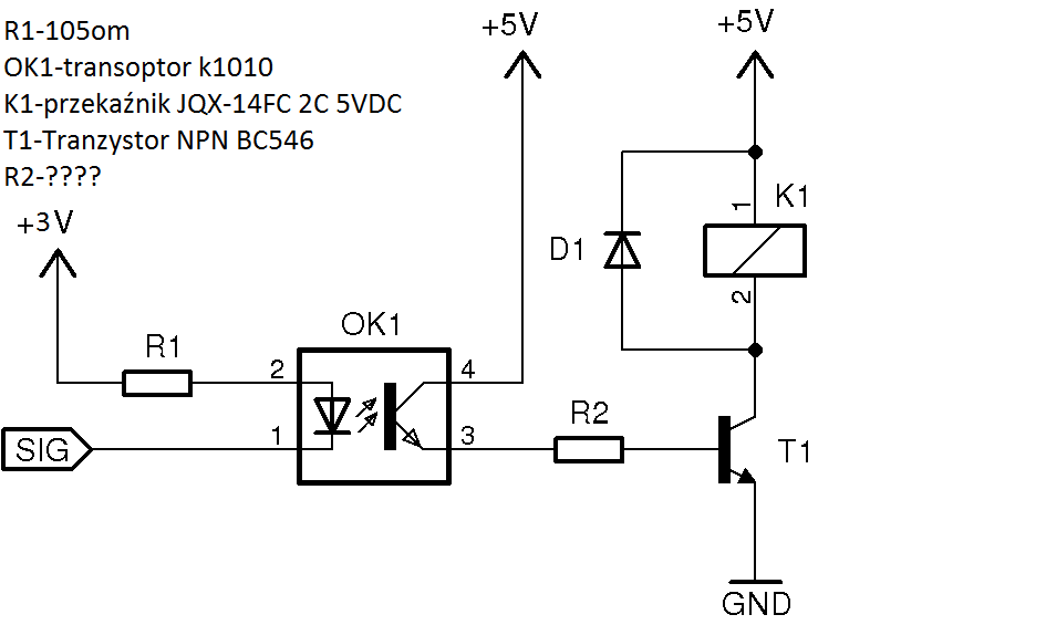

Dobór rezystora do tranzystora T1 w układzie przekaźnika pod mikrokontroler
PatrykPME 04 Lut 2018 19:10 3012 17
W dyskusji poruszono kwestię doboru rezystora R2 do tranzystora T1 w układzie przekaźnika sterowanego mikrokontrolerem. Użytkownik zapytał o odpowiednią wartość rezystora, a odpowiedzi sugerowały zastosowanie rezystora o wartości 1kΩ, jednak podkreślono, że wartość ta może nie zapewnić pewnego działania w każdych warunkach. Wskazano również na znaczenie parametrów transoptora oraz rezystora R1. Zmieniono zalecany tranzystor z BC546 na BC337 ze względu na większy prąd przekaźnika. Użytkownicy zwrócili uwagę na konieczność zapewnienia odpowiedniego prądu bazy tranzystora oraz na różnice w logice napięć, co może wpływać na działanie układu. Pojawiły się również pytania dotyczące zasilania oraz zastosowania transoptora w układzie.
