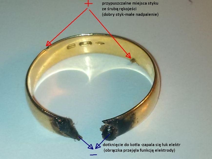

    Podsyłam fotkę z przypuszczalnym wyjaśnieniem.
    Sytuację wyjaśniły by dokładniejsze fotki śruby na rękojeści, oraz drugiej strony obrączki.
    Zapalony łuk przy 120 A spowodował częściowe odparowanie obrączki.
    Dobrze że to się tylko tak skończyło.

    Wyniku spawania przepływa prąd w przewodzie i w spawanym materiale a zwłaszcza w monecie dotknięcia elektrodą zaiskrzenie czyli powstaje impuls magnetyczny i indukuje napięcie w przewodnikach zamkniętych czyli zwartych takim przewodnikiem czyli cewką jest obrączka łańcuszek na czy bransoletka to są cewki zwarte a jeszcze złote Nie pomogła by i rękawiczka Winą jest zbyt mała odległość od pola magnetycznego.
