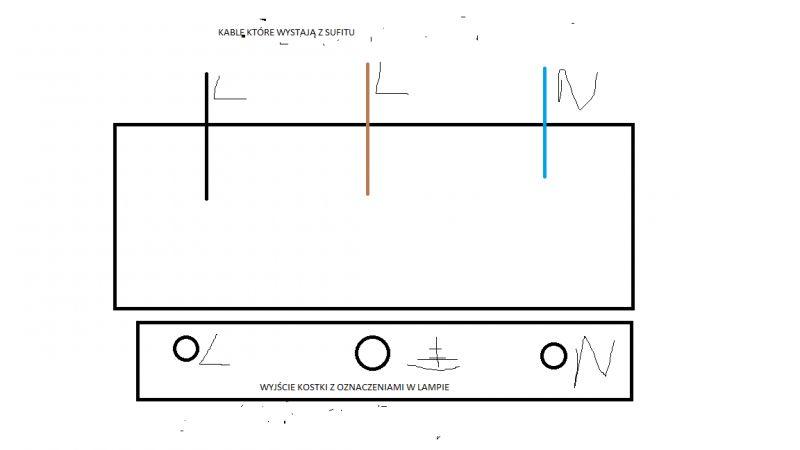

    na wstępie jeżeli już jest to przepraszam - szukałem i nie znalazłem.
    Druga sprawa, na przewodach z sufitu L jest prąd, na N nie ma.
    No i teraz mój "rysunek" i pytanie - jak to podłączyć?
    Podłączenie nowej lampy, włącznik dwuklawiszowy, instalacja bez PE
  • #2 17027473
    mar_uda
    Posty: 444
    Pomógł: 63
    Ocena: 158
    Przestańcie bredzić, koledzy. Lampa wymaga podłączenia przewodu PE!!!
    Autorze, jaki jest układ sieci zasilającej (informacja do odczytania z warunków dołączonych do umowy lub do uzyskania po telefonie do lokalnego ZE).

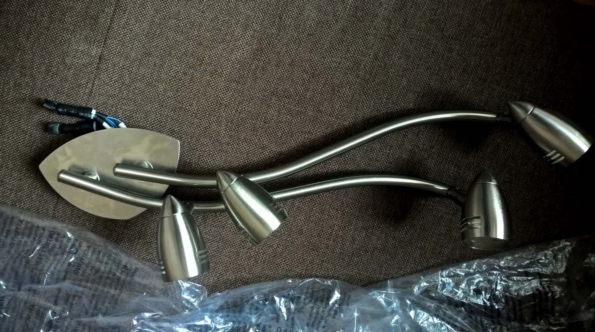

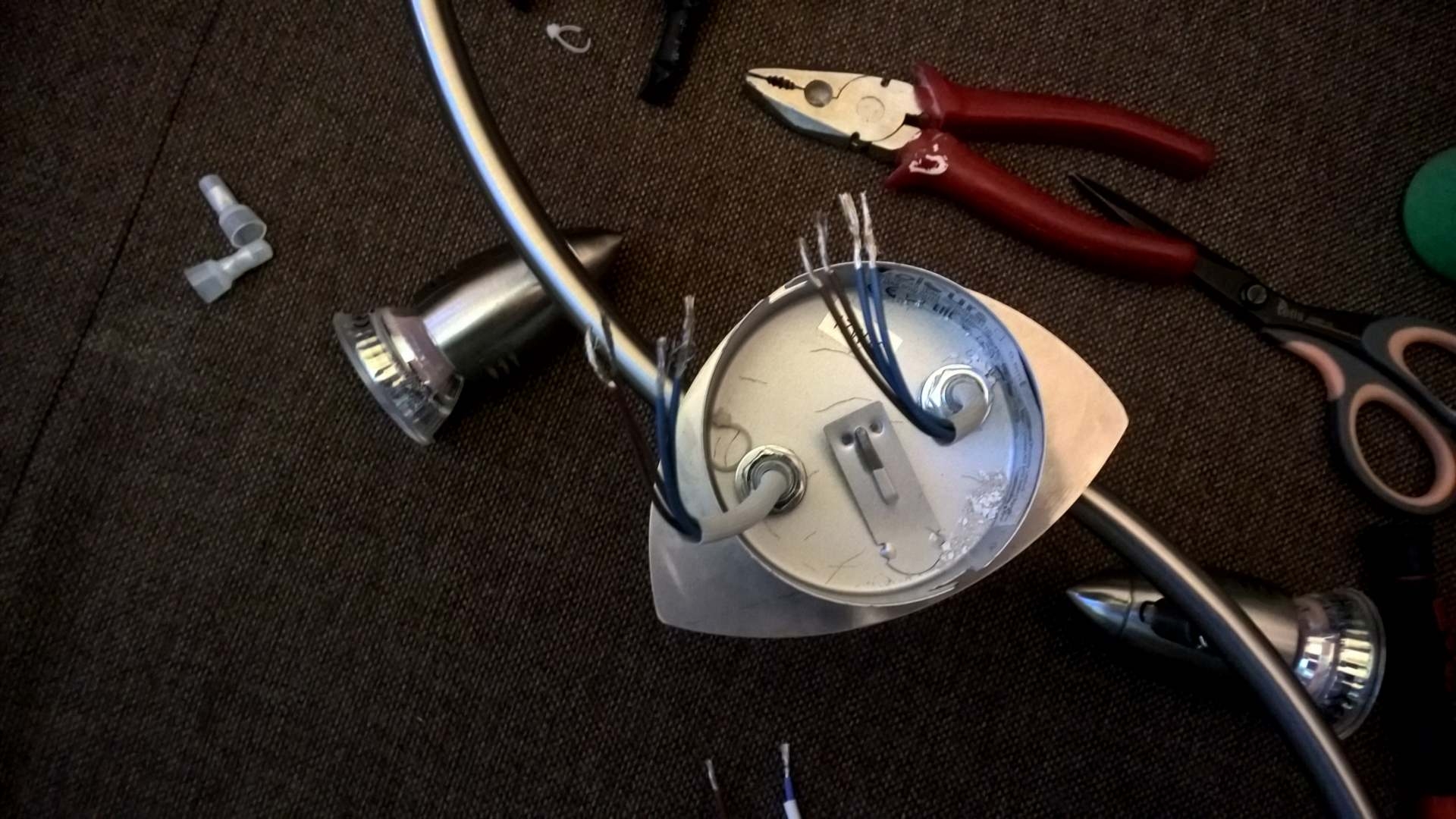

  • #8 17029572
    adam.krakus
    Poziom 7  
    Posty: 23
    Ocena: 9
    Podłączenie nowej lampy, włącznik dwuklawiszowy, instalacja bez PEPodłączenie nowej lampy, włącznik dwuklawiszowy, instalacja bez PE
    Z jednego ramienia i z drugiego wychodzą po dwa niebieskie i po dwa brązowe kabelki.
    Mam cztery źródła światła w tej lampie.
    MÓJ WNIOSEK (WOW!): Każde źródło ma swoje zasilanie L i N.
    Kabelki w lampie są spięte i podpięte cztery brązowe pod L, cztery niebieskie pod N, obudowa pod PE.
    MÓJ DRUGI WNIOSEK (WOW2!): Rozdzielę cztery kabelki brązowe, 2 podepnę pod czarny z sufitu, 2 podepnę pod brązowy z sufitu, cztery niebieskie podepnę pod N.
    Powinno działać (uziemienie z lampy zostawiam bez podłączenia).
    I teraz. Kolega @Włodzimierz Wojtiuk powyżej zasugerował, żeby N podłączyć pod uziemienie i zmostkować z N. Gdzieś jednak wcześniej wyczytałem, że w skrajnych przypadkach na N może pojawić się napięcie. Czy wówczas takie podłączenie obudowy pod N i zmostkowanie nie będzie niebezpieczne?
    EDIT:
    P.S. Układ sieci ustalam.

  • #10 17029608
    piterek-23
    Poziom 33  
    Posty: 3321
    Pomógł: 162
    Ocena: 426
    Masz trzy kable wychodzące z sufitu-L1, L2 i N
    W lampie musisz odciąć tego czarnego gluta bo tam są kable zmostkowane.
    Po rozłączeniu będziesz miał dwa kable brązowe i dwa kable niebieskie.
    Dwa kable niebieskie podłączasz razem pod kabel N z sufitu.
    Pierwszy kabel brązowy podłączasz pod L1 z sufitu (brązowy)
    Drugi kabel brązowy podłączasz pod L2 z sufitu (czarny)

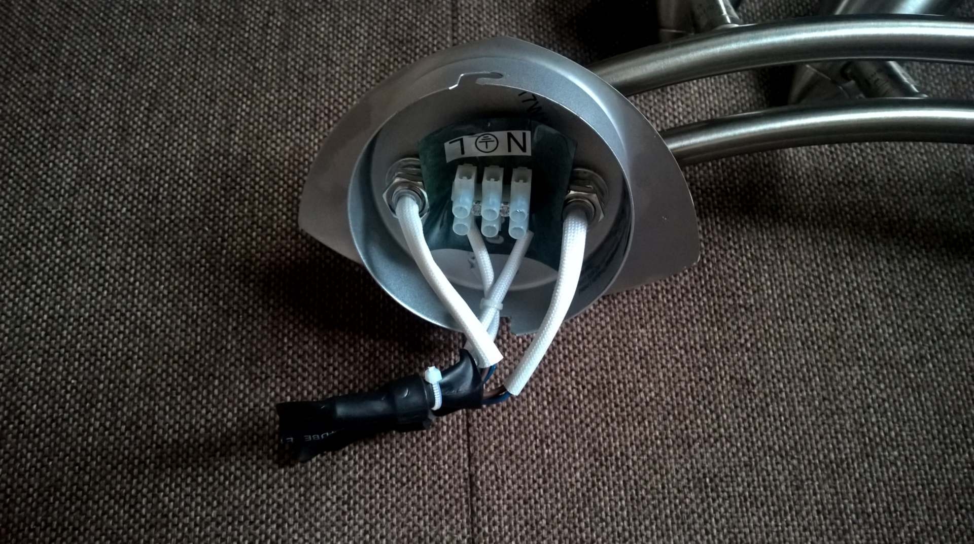

    adam.krakus
    Poziom 7  
    Posty: 23
    Ocena: 9
    Wszystko robi się jasne po rozmontowaniu ...
    Rozumiem, że podłączenie PE jest konieczne ze względu na metalową obudowę lampy?
  • #13 17029676
    piterek-23
    Poziom 33  
    Posty: 3321
    Pomógł: 162
    Ocena: 426
    Tak.
