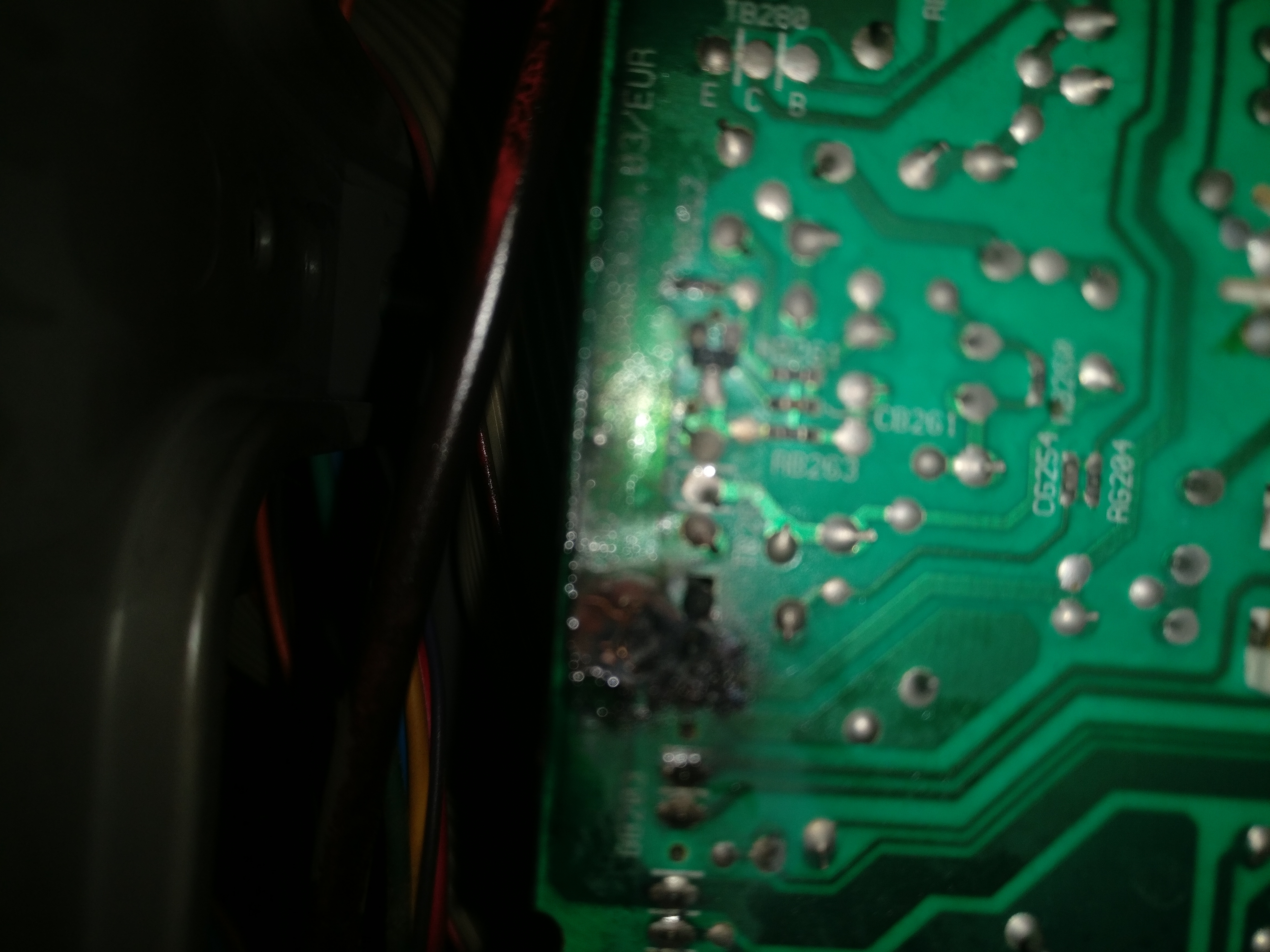

✨ Użytkownik zgłosił problem z telewizorem kineskopowym Thomson Scenium, który wyłączył się po pojawieniu się "burzy" na ekranie. Po rozebraniu urządzenia zauważył uszkodzenie w miejscu błysku, gdzie znajdują się trzy lampy. Uczestnicy dyskusji zasugerowali, że telewizor może być projekcyjny, co utrudnia zdobycie części zamiennych. Wskazano na możliwość uszkodzenia trafopowielacza oraz na ryzyko związane z promieniowaniem X. Po dalszej diagnostyce użytkownik odkrył zwarcie na płytce, które udało się naprawić przez oczyszczenie i przylutowanie uszkodzonych ścieżek, co przywróciło działanie telewizora.
