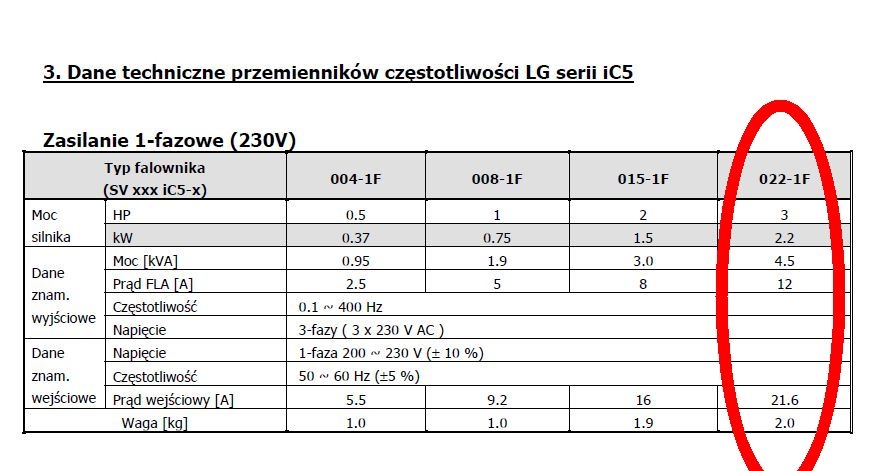

    Nie wiem czy dobry dział, oceni mod.
    Mam w lokalu zasilanie jednofazowe 230V. Urządzenie które chce kupić ma zasilanie na 400V czyli tzw. siłę.
    Proszę mi wskazać urządzenie które zmieniły mi jedną fazę na trzy symulując tzw. siłę. Moc urządzenia 1,5kW.
    Nie potrzebuję regulacji obrotów silnika.
    Gdzie coś takiego Mogę kupić i w jakich cenach ?

    Możesz także zastosować autotransformator 220/400 VAC/2 kW i z tego zasilić dowolny falownik, o mocy 2,2 kW, jedna fazą, otrzymując na wyjściu trzy fazy 400 VAC.

    Falowniki LGFalownik 1faza na 3fazy proszę o wskazanie urządzenia
    Po co konwertować dodatkowo napięcie z 230V na 400V skoro to robią falowniki? Np. SV022iC5-1F

    Temat trochę stary....ale
    Wawrzyniec napisał:
    ...Po co konwertować dodatkowo napięcie z 230V na 400V skoro to robią falowniki? Np. SV022iC5-1F
    Falowniki zasilane 1-ną fazą mają na wyjściu 3 x 230 Vac...do 400 Vac - trochę brakuje ;)

    pafciowaw napisał:
    Temat trochę stary
    Faktycznie, nie zauważyłem.
    Owszem, fazowego. A międzyfazowe nie 400VAC? Tak z ciekawości sprawdzę w poniedziałek.

    W tabelce którą wstawiłeś masz odpowiedź na temat napięć wyjścia; dlatego stosuje się silniki (gwiazda/trójkąt) = (400/230) i przy zasilaniu 1-fazowym łączy na trójkąt.
    Do takich wniosków doszedłem w czwartek po próbie podłączenia takiego silnika z pominięciem falownika przez pseudo serwis, ale nie miałem okazji zobaczyć konfiguracji silnika w skrzynce zaciskowej. Widziałem tylko tabliczkę. Prąd przy rozruchu (podany przez 1-2s to 50 parę Amper przy silniku 2,2kW i wielkie zdziwienie "fahofcóf".
