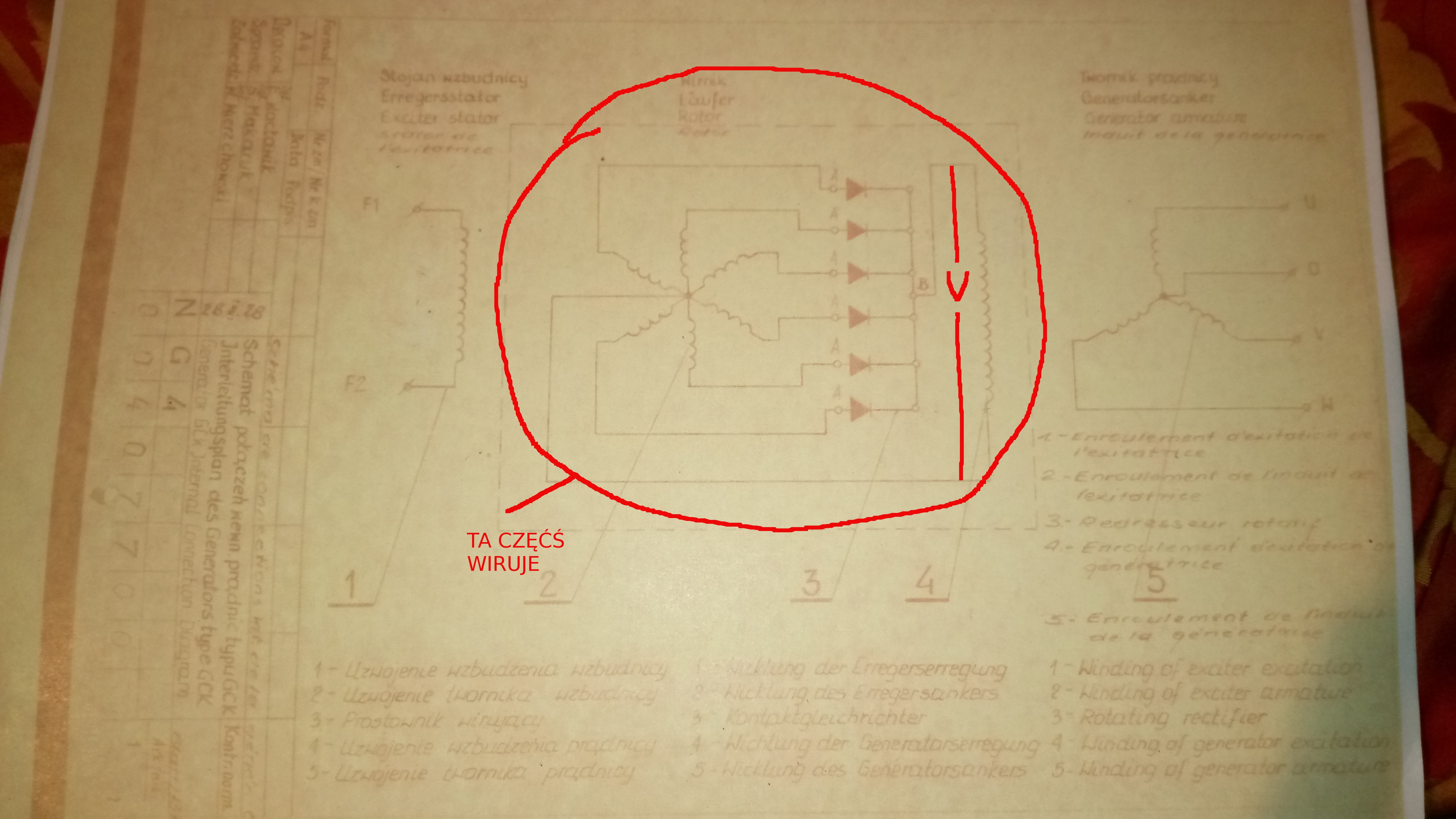

    Witam . Chciałbym prosić bardziej doświadczonych kolegów o radę . Potrzebuję zmajstrować bezprzewodowy woltomierz . Ale wymagania co do woltomierza są dosyć specyficzne . Chcę zaznaczyć że nie ma to być żadna komercja ale po prostu pomoc warsztatowa. Woltomierz musi być umieszczony na tworniku prądnicy i mierzyć napięcie na uzwojeniu wzbudzenia. Twornik wiruje z prędkością 1500 obr/min . Prądnica to GCkF 256 (PAD20-3/400) . Pomyślałem aby użyć jakiegoś pic -a z adc (pic12f1822) plus jakiś moduł radiowy . Co do radia to to pomyślałem nad RFM73-D lub bluetooth HC-08 . Bluetooth zapewne był by lepszy gdyż mógł bym sobie dane odczytywać na smartfonie w terminalu. do RFM73-D potrzebuję druga stronę . w końcu jeszcze został ESP8266 z adc lub ESP + MCP3201 . Nie wiem jakiego napięcia się mam tam spodziewać , ale podejrzewam że 200V to maksimum. Czyli przetwornik wbudowany w pic-a powinien wystarczyć . Oczywiście cały woltomierz ma być jak najbardziej miniaturowy aby się go dało umieścić na wirującym tworniku wraz z zasilaniem . Oczywiście po przeciwnej stronie twornika odważnik o takiej samej masie . Choć podejrzewam że przy minutowym pomiarze i małej masie nic nie powinno się stać .

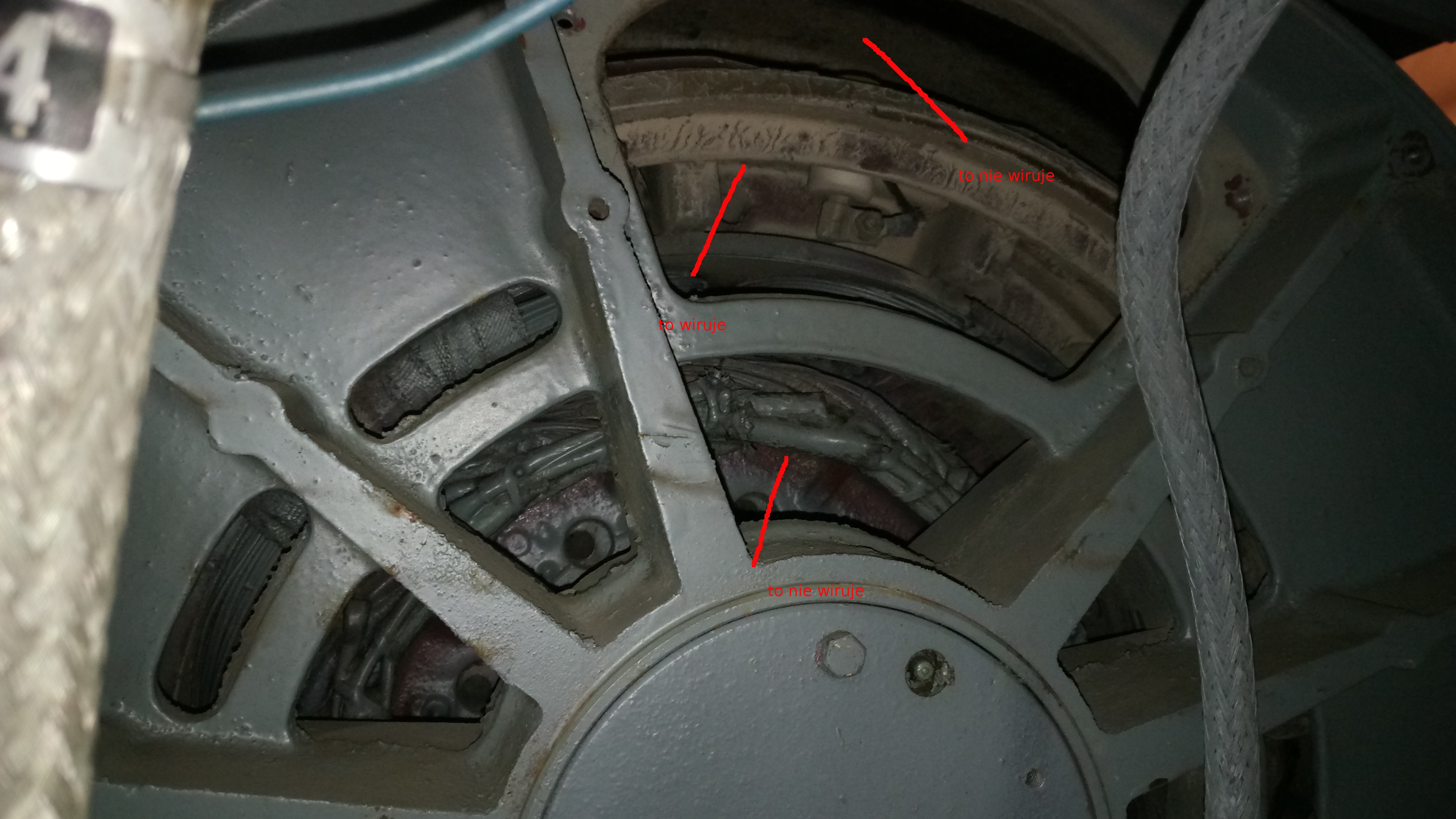

    Nonsens totalny. To się robi inaczej - układ zasila z uzwojenia wzbudzenia na tworniku, a sygnał wyprowadza na diode IR zabudowaną osiowo w wolnej końcówce wału. Prostsze, prawda :D , i jak profesjonalne, bo znam sporej mocy generatory, tak mające rozwiazaną regulację napięcia, tylko tor IR pracuje odwrotnie.

    Witam . Kolego Krzysztofie nie widział chyba kolega prądnicy GCkF 256 . Uzwojenie wzbudzenia wraz z diodami i uzwojeniem twornika wzbudnicy wiruje nad uzwojeniem głównym prądnicy . Jedynymi dostępnymi zaciskami są zaciski uzwojenia wzbudzenia wzbudnicy i uzwojenie twornika .

    Krzysztof Kamienski
    Posty: 21884
    Pomógł: 2030
    Ocena: 5146
    @J_23_666 Brawo. Znam ja te ,,wirujące scalaki" :D . W tej opisanej przeze mnie skrótowo prądnicy, na wirniku wiruje wraz z nim niewielka tarcza PCB z elementami, zalana w żywicy i widać, że solidnie wyważana wraz z wirnikiem.

    Witam . Kolego J_23_666 napięcie na wzbudniku wzbudnicy jest prosto zmierzyć. Ale napięcie na uzwojeniu wzbudzenia prądnicy to już nie tak łatwo . Proszę się dobrze przyjrzeć schematowi na samum początku . Na czerwono zakreśliłem część która wiruje i tam właśnie potrzebuję mierzyć napięcie . Tam nie ma żadnych szczotek i tym podobnych rzeczy , to jest prądnica bez szczotkowa .

    Mówiąc szczerze to bezsensowny nonsens. Naprawdę. mierzysz prąd i napięcie na wzbudnicy, czyli zaciski F1 i F2. I masz to co trzeba. Prądnicę obciążając masz wynik jej pracy. Do tego pomiar rezystancji uzwojenia. Częściej padają diody z dużych udarowych obciążeń. Start dużych silników, spawarki itd.
