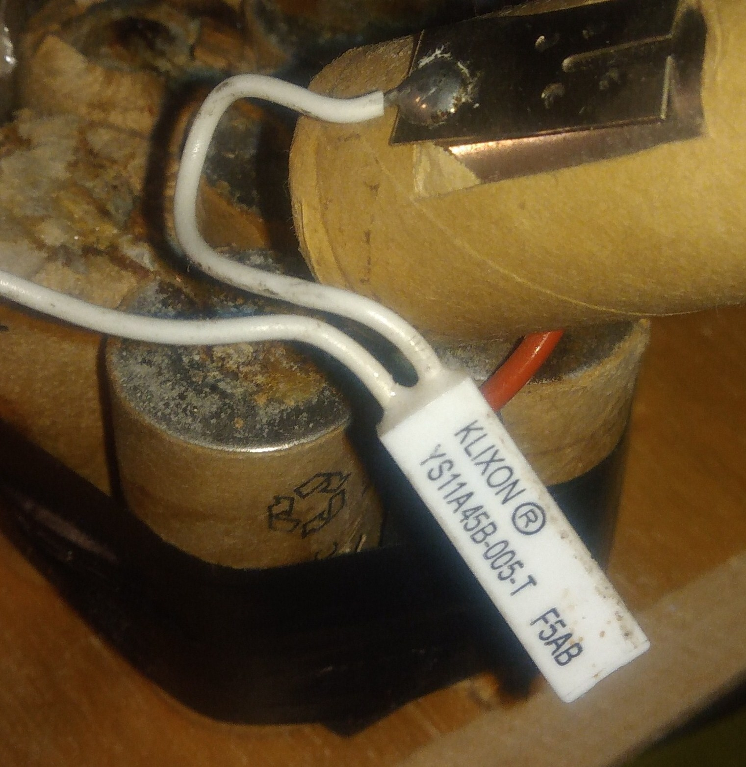

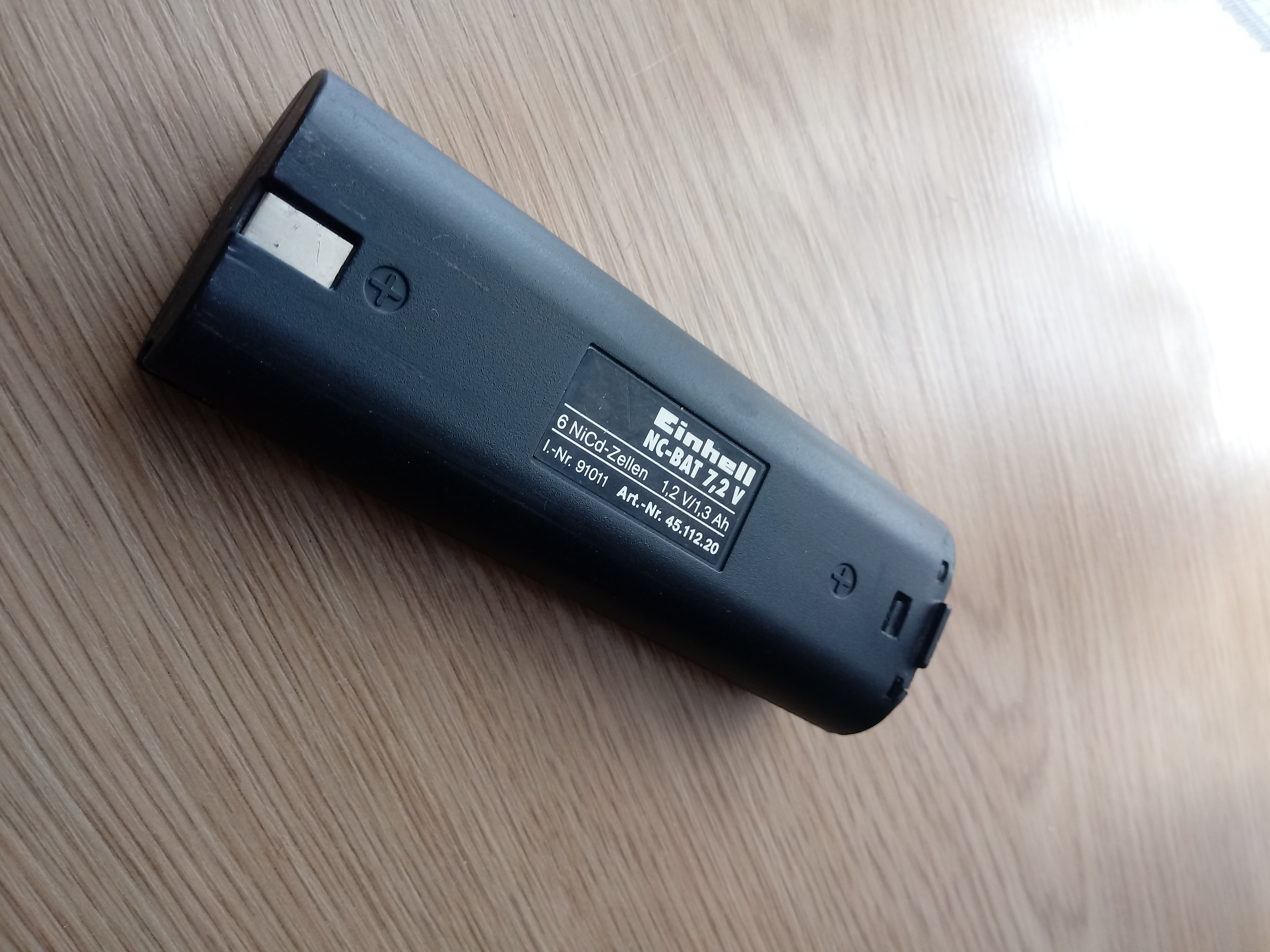

Dlaczego ładowarka do pakietu akumulatorów od wiertarko-wkrętarki od razu zapala zieloną diodę po wymianie ogniw i czy problem leży w akumulatorach albo ładowarce?
Problem wynikał z trzeciego styku/czujnika temperatury w pakiecie, a nie z samego typu ogniw. Po poprawieniu położenia tego styku ładowarka znów zapalała czerwoną diodę, co potwierdziło, że układ wykrywania ładowania działa [#18018073] W praktyce w pakiecie powinien być element termiczny przy ogniwach — najpewniej bimetaliczny termostat, normalnie zwarty (NC), wpięty między minus i trzeci styk [#18013868][#18013892][#18017970] Autor ostatecznie zamontował termostat 40°C i ładowarka zaczęła samoczynnie przełączać się na „langsam”/zieloną diodę, więc problem został rozwiązany [#18058808][#18063656] Zwrócono tylko uwagę, że 40°C może przełączać zbyt wcześnie, a w upalne dni może to nawet utrudniać pełne naładowanie [#18058902][#18059066]
