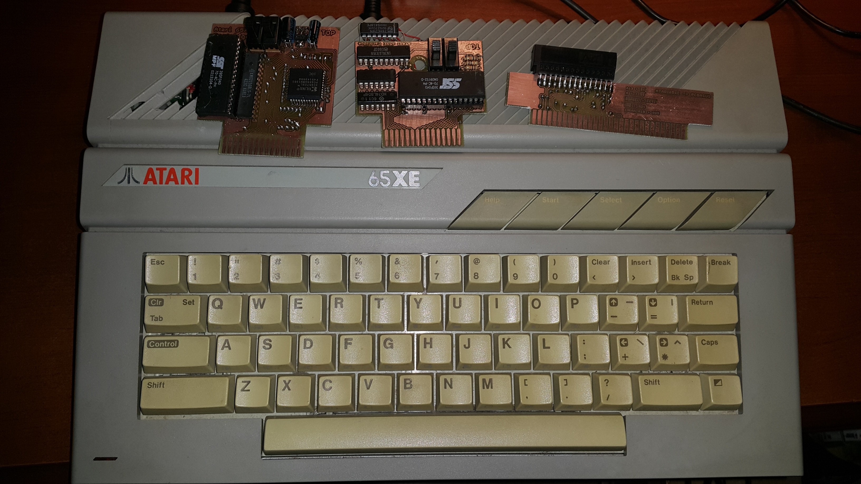

    Dziś opiszę proces stworzenia programowalnego kardridża do komputera Atari 65XE. To jeden z tych projektów, które od zawsze chodziły mi po głowie ale nigdy nie miałem samozaparcia przysiąść i zgłębić temat tego komputera. No to teraz przyszła najlepsza okazja: pomysł powstał przy okazji naprawy tego komputera, a że chciałem przetestować jego działanie i nie miałem innych kardridży, postanowiłem stworzyć swój własny (nota bene - w komputerze uszkodzony był układ PAL, który zastąpiłem wykonaną protezą na układzie CPLD - mała żółta płytka na zdjęciu poniżej:

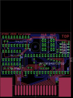

    ale do jego wykonania potrzeba układu PAL16V8. Ja postanowiłem zaprojektować i wykonać płytkę od zera, w oparciu o dyskretne elementy:
    Kardridż do Atari 65XE (o_o) Kardridż do Atari 65XE (o_o) Kardridż do Atari 65XE (o_o) Kardridż do Atari 65XE (o_o)

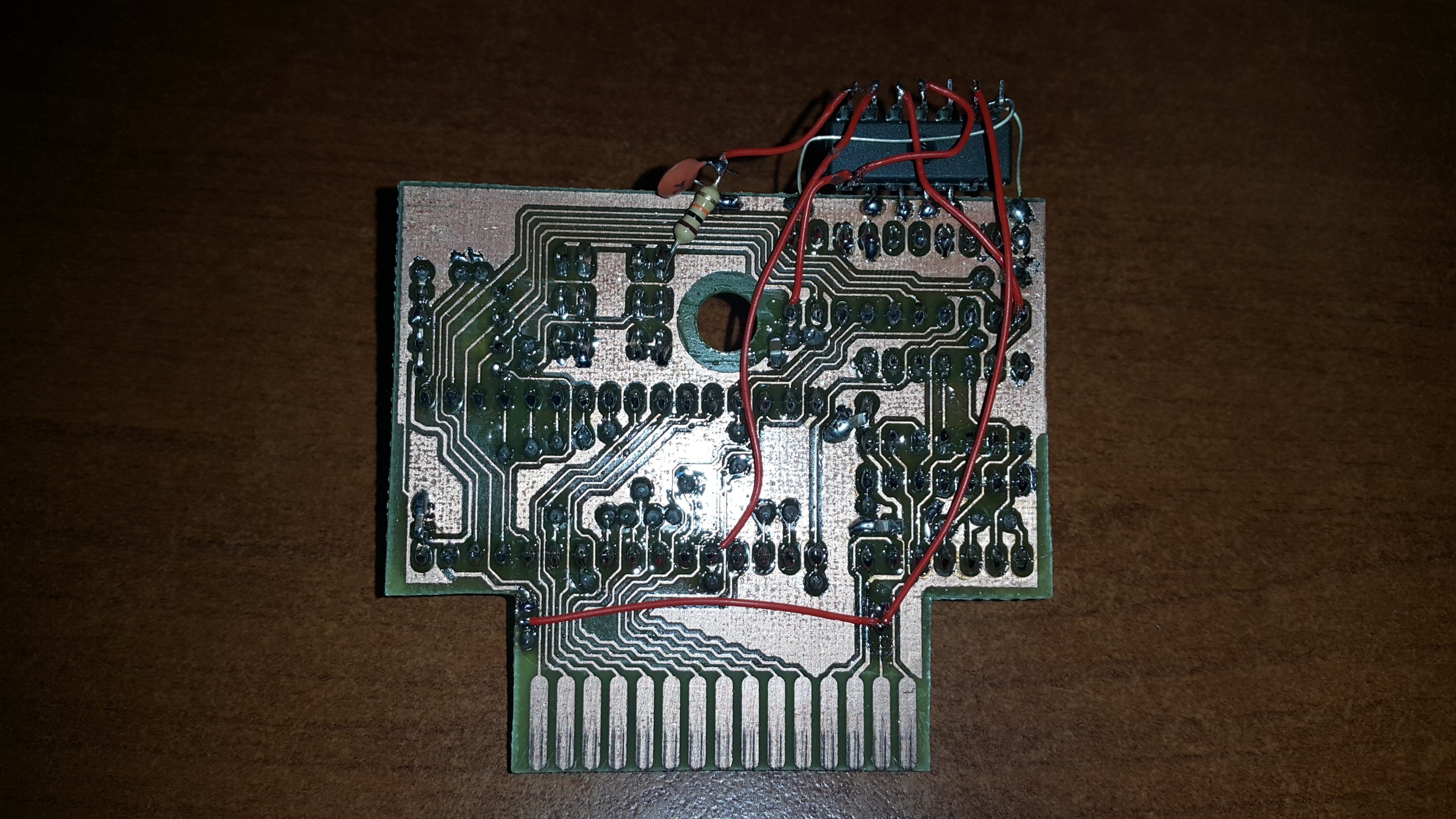

    Jednak tak wykonany kardridż obsługiwał jedynie tryb XEGS, musiałem więc dodać dodatkowy rejestr, już po fakcie. Obecne przełączniki pozwalają wybrać jeden z czterech 128 kB zestawów gier (gry - pliki xex - można łączyć programem Creaxin1.exe i zaprogramować tak powstały plik wynikowy w pamięci za pomocą zewnętrznego programatora). Niestety, kardridż po wykonaniu nie działał, a ja szukałem przyczyny bezskutecznie.
    Postanowiłem więc wykonać drugą wersje, tym razem opartą o układ CPLD - miał on po pierwsze służyć sprawdzeniu, czy logiczne połączenia w poprzedniej wersji były poprawne, a po drugie - być może w przyszłości użyję go także do realizacji dalszych pomysłów (kardridż, oprócz pamięci Flash posiada też SRAM, a prawie wszystkie linie ze złącza krawędziowego doprowadzone sę do CPLD).
    Sporym wyzwaniem było zmieszczenie się na dwóch warstwach tak, aby sygnały dotarły zarówno do obu pamięci jak i układu CPLD, jednocześnie minimalizując liczbę przelotek i rozmiar pajęczyny ścieżek.
    Ta wersja kardridża zadziałała od razu. Kod układu CPLD można opisać np tak:

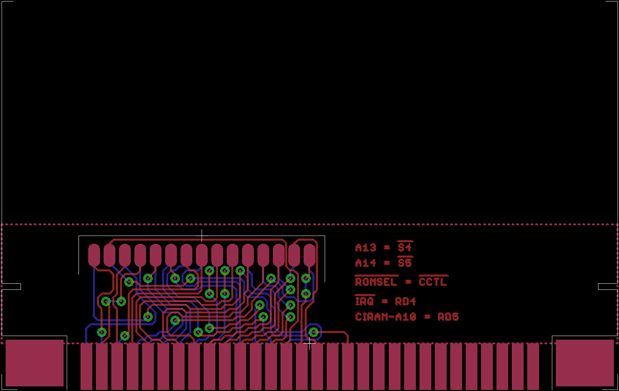

    Wszystko więc potwierdziło, że pierwszy kardridż został wykonany poprawnie, jednak wciąż nie znając przyczyny jego niedziałania, stworzyłem prostą przejściówkę, umożliwiającą podłączenie go do krzysio-kazzo (adaptera-emulatora-debuggera kardridży do Pegasusa, nieodzownego przy analizie uszkodzonych nośników):
    Kardridż do Atari 65XE (o_o) Kardridż do Atari 65XE (o_o) Kardridż do Atari 65XE (o_o) Kardridż do Atari 65XE (o_o) Kardridż do Atari 65XE (o_o)

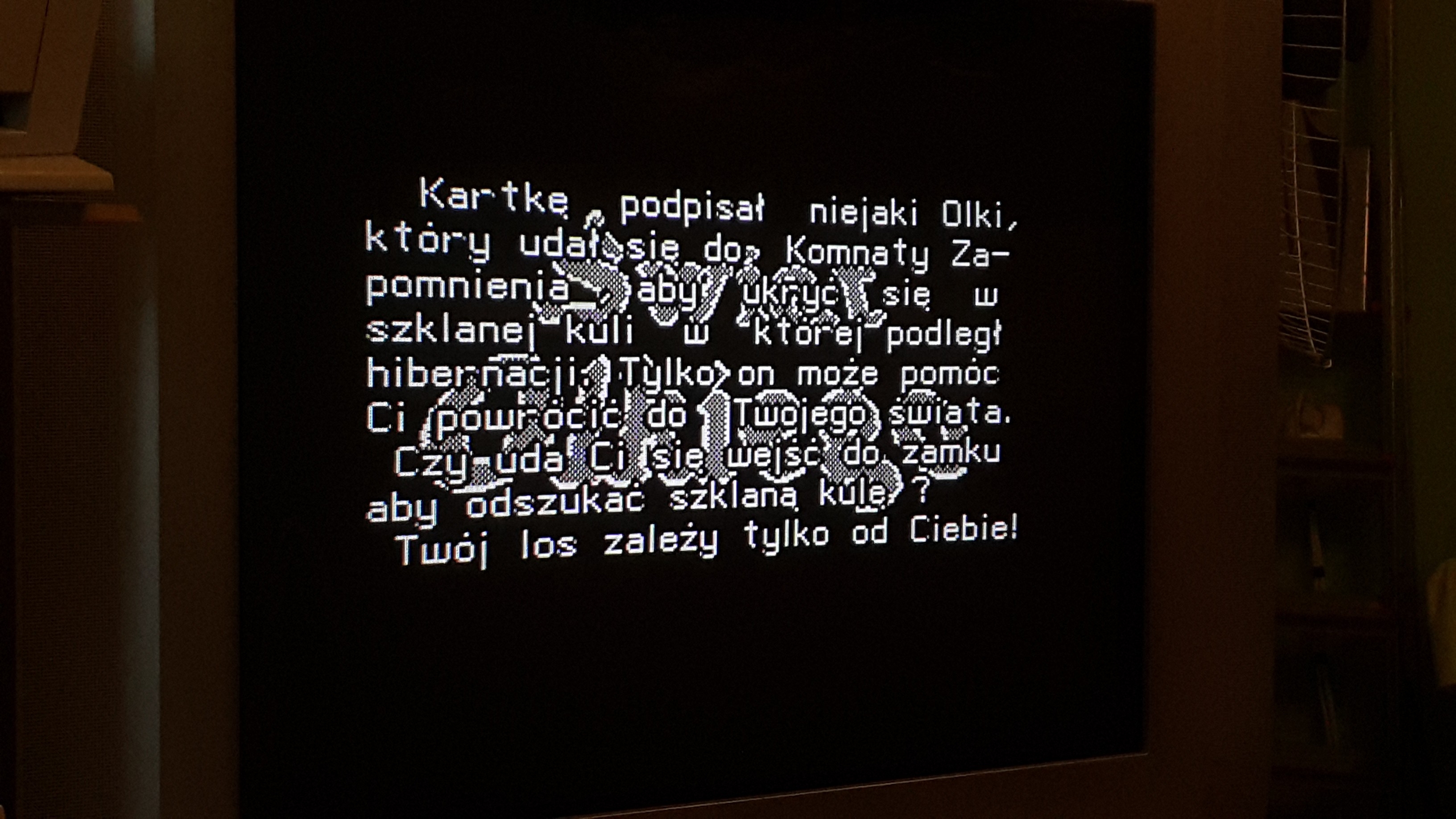

    Odczyty pamięci za pomocą adaptera zwracały różną zawartość. Potem przez przypadek zmierzyłem, że np. w przypadku, gdy !SE4 i !SE5 mają oba wartość 1, pamięć w kardridżu nadal jest aktywna (a nie powinna). Już nawet myślałem, że gdzieś jest jakieś mikro-zwarcie czy wręcz uszkodzony scalak 7406 (6x inwerter), bo za równo na jednym z jego wejść jak i na odpowiadającym mu wyjściu był stan niski. Potem dopiero mnie olśniło, że ten układ ma wyjścia typu otwarty kolektor. Zamiana na 7404 (ten sam rozkład wyprowadzeń) rozwiązała problem i kardridż od razu ruszył.

    Po małej przeróbce hardware carta (dwa połaczenia i dwa rezystory) można wykorzystać wolne nogi układu 74HCT574 do sterowania najstarszymi nogami adresowymi flasha, dzięki czemu można zastosować flashe 2 i 4 Mbit bez konieczności stosowania tych przełączników.
    Prawdopodobnie można to samo zrobić w Twoim carcie, żeby jakieś niewykorzystane nogi układu CPLD sterowały nogami PRG-A17 i PRG-A18, chociaż patrzę, że słabo tam z "wolnymi" nogami :)

    Poniżej schemat z dolutowanym układem scalonym. Układ RC zapewnia zerowanie rejestru po włączeniu konsoli.
