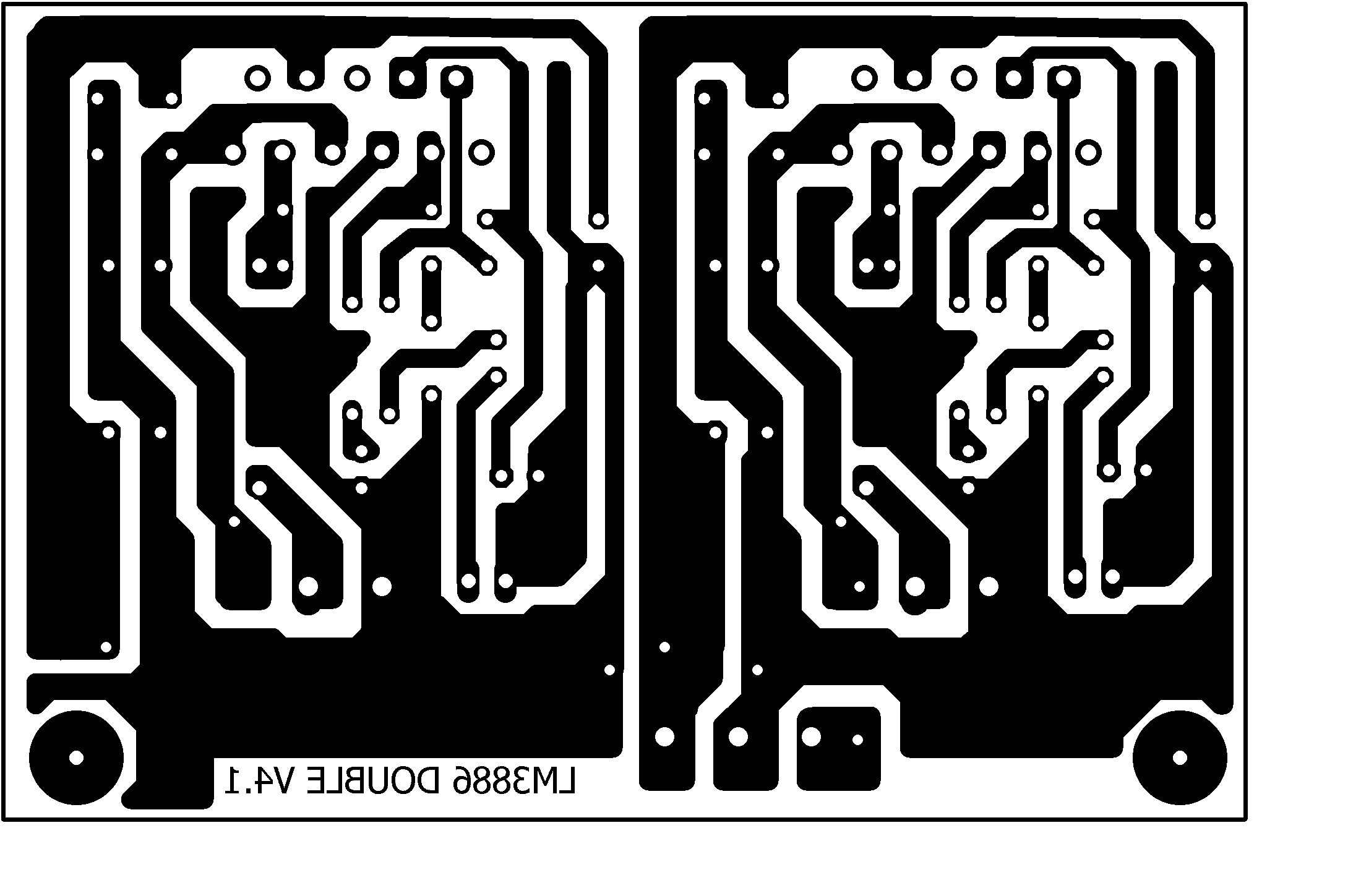

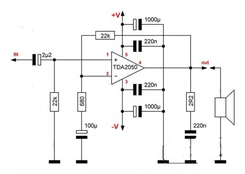

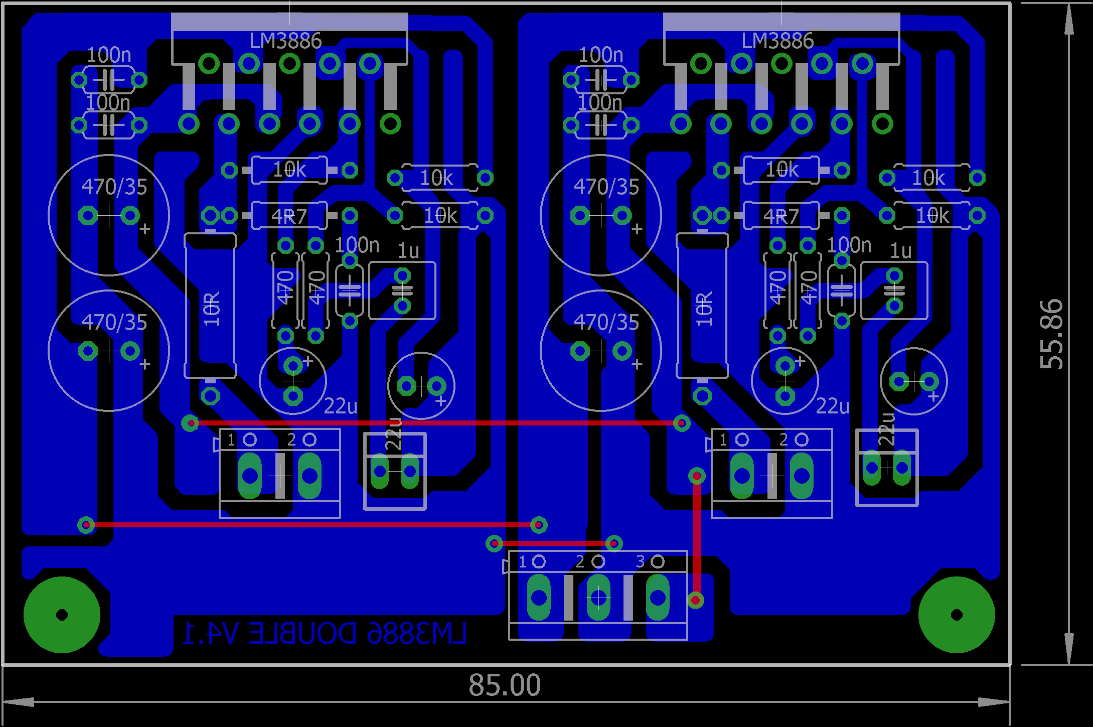

Czy w Ultrasound SV-5000 można zamiast uszkodzonych hybryd STK-077 zastosować współczesne moduły/układy mocy i jakie rozwiązanie będzie najprostsze do przeróbki?

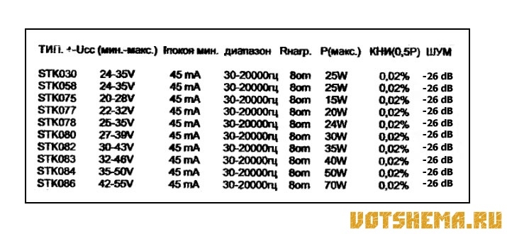

Tak — w wątku jako sensowny zamiennik wskazano współczesne końcówki mocy, przede wszystkim LM3886, a przy takim zasilaniu także mniejsze układy typu TDA2050/TDA2051; do stereo trzeba po prostu użyć dwóch modułów albo jednej płytki stereo [#17197612][#17197655][#17200995][#17218459] Przy zasilaniu ok. ±26 V nie ma sensu liczyć na pełne wykorzystanie mocniejszych TDA7293/7294, bo transformator SV-5000 może być za słaby do ciągłego „wyciskania” maksimum, więc bezpieczniej pracować z rozsądną głośnością i najlepiej z kolumnami 8 Ω [#17200728][#17220463][#17220507] Z oryginalnej płytki można zostawić tylko to, co potrzebne do zasilania, wejścia i wyjścia, a resztę przenieść na dodatkową płytkę końcówki mocy [#17218459][#17201168] W praktyce autor finalnie zamienił 2× STK-077 na 2 kity AVT 1922 na LM3886 i wzmacniacz uruchomił się poprawnie [#17267834]
