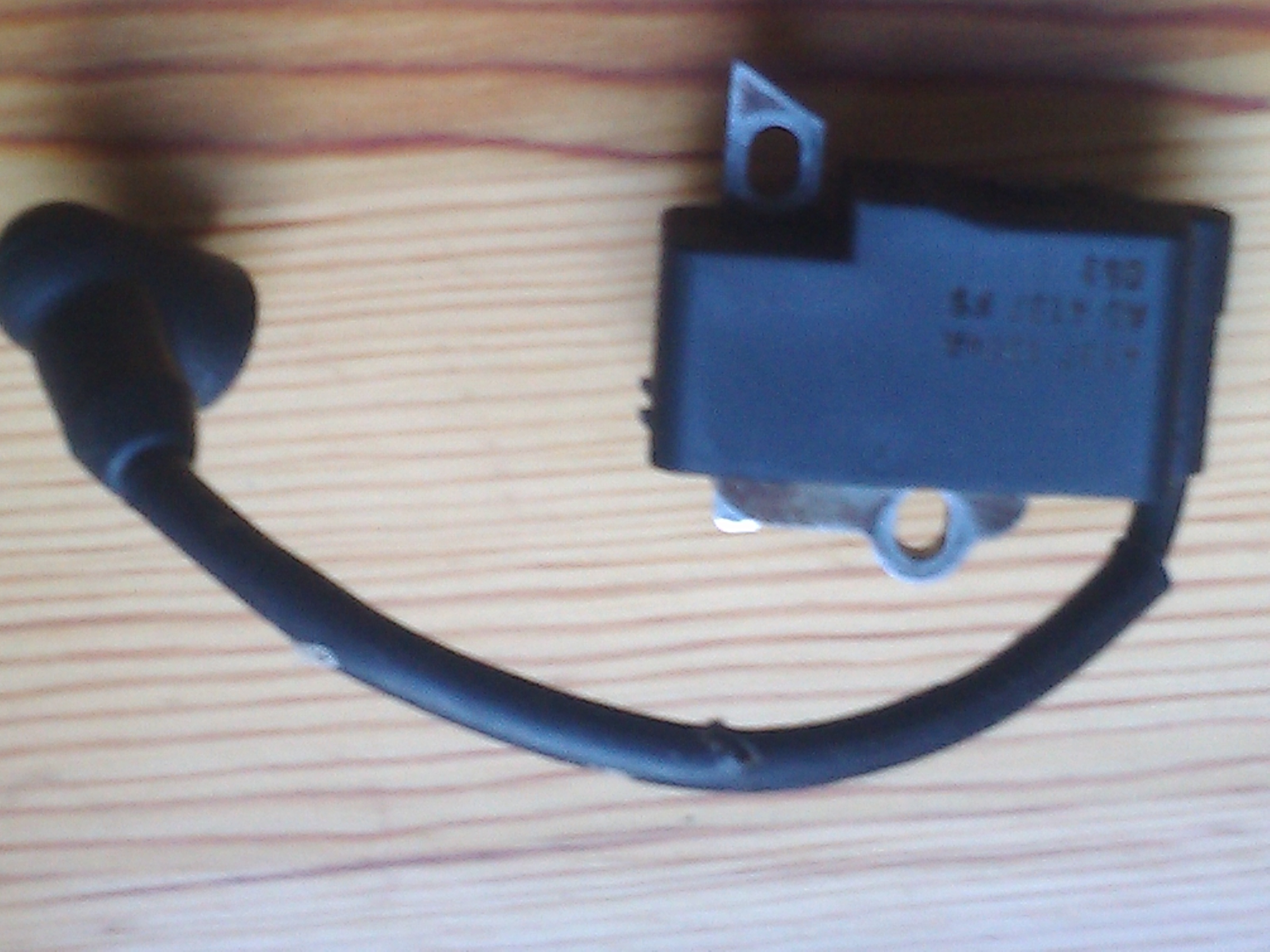

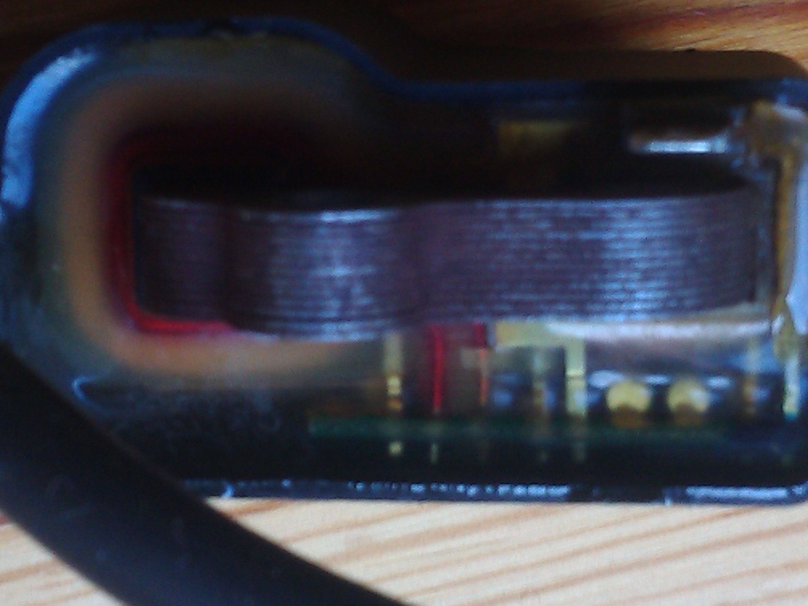

    W kosie Stihl FS-85 uszkodziła się cewka zapłonowa o numerze katalogowym 4137 400 1350. W związku z tym mam pytanie. Czy ktoś z użytkowników rozbierał podobną cewkę, aby wymienić w niej uszkodzony element elektroniczny?

    Zamiennik już kupiłem. Wiem, że w praktyce tej cewki się nie rozbiera. Pytam tylko z ciekawości. Czy ktoś podobną cewkę rozbierał? Patrząc na nią od góry widać bok płytki elektronicznej. Jeżeli była by możliwość wymontowania tej płytki to można by spróbować ją naprawić. Tranzystory, czy diody kosztują grosze.
    EDIT:
    Założyłem nową cewkę i kosa działa bardzo dobrze.
