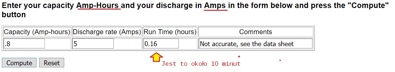

    Witam, jakie zasilanie do robota złożonego z 8 serw SG90 na nogi i jedno serwo na czujnik.
    Jedno serwo zużywa max 550-600 mA.
    Lepszy będzie pakiet NiMh czy może jakiś li-pol? Szacuje że robot będzie pobierał 5A.

    A pojemnośc jaka? 800mAh będzie wystarczająco?

    Wszystko zależy od tego ile maszyna ma działać
    Aby odpowiedzieć na to pytanie powinieneś podać:
    - ile czasu ma robot działać,
    - jaki jest faktyczny (szacunkowe 5A może być obarczone dużym błędem) pobór prądu przez całego robota.
    Jest to tym istotniejsze, że robot typu pająk nawet stojąc w miejscu także będzie zużywał sporo prądu.
