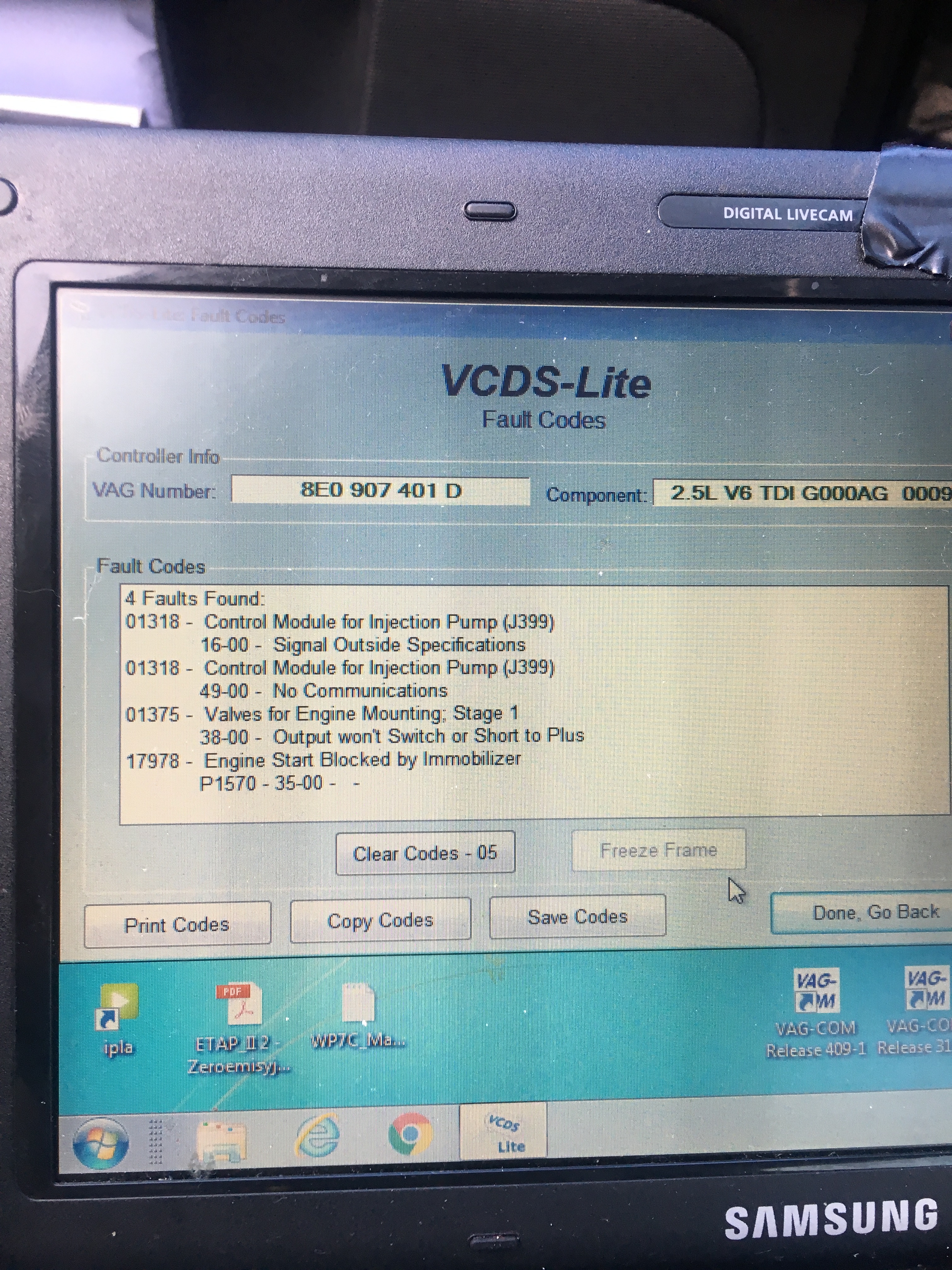

    Rozrusznik kręci, ale auto nie odpala 2.5 TDI - błędy 01375, 01318, 17978Witam. Potrzebuje pomocy samochód rano odpalił normalnie przejechane z 50 km gaszony odpalany bez problem do chwili gdzie zgasiłem i już nie mogłem odpali wywaliło mi błędy: 01375, 01318, 17978 o co może chodzić?Rozrusznik kręci, ale auto nie odpala 2.5 TDI - błędy 01375, 01318, 17978

    Immo trzyma. Kluczyk nie upadł?

    To raczej nie wina kluczyka a braku komunikacji z pompą. Do sprawdzenia zasilania, masy i komunikacja.

    Nigdzie mi nie upad normalnie wcześniej zamykany otwierany z kluczyka i tez odpalany był tym samym kluczykiem.
    Czyli gdzie mam szukac z ta komunikacja?
    A i jeszcze jest tak ze pali się dodatkowo kontrolka żółty trojkat w kolu ( esp ) a od niedawna tez miga kontrolka świec żarowych.

    Jest taka tez sprawa ze pęk mi pasek od klimy i go wkręciło w rolki i teraz wywala mi błąd 01268 i nie pali dalej co mam teraz robić?

    Czy poszarpany pasek od osprzętu nie wpadł w rozrząd. Sprawdź, czy nie jest uszkodzona obudowa rozrządu, bo w takim przypadku mógł przeskoczyć pasek rozrządu i awaria silnika pewna (kolizja zaworów).

    Obudowa jest cała silnik kręci bo jakby była kolizja silnika to chyba bym nie mógł zakręcić?

    Przeczyna sterownik pompy vp44 został zregenerowany i gra gitara
