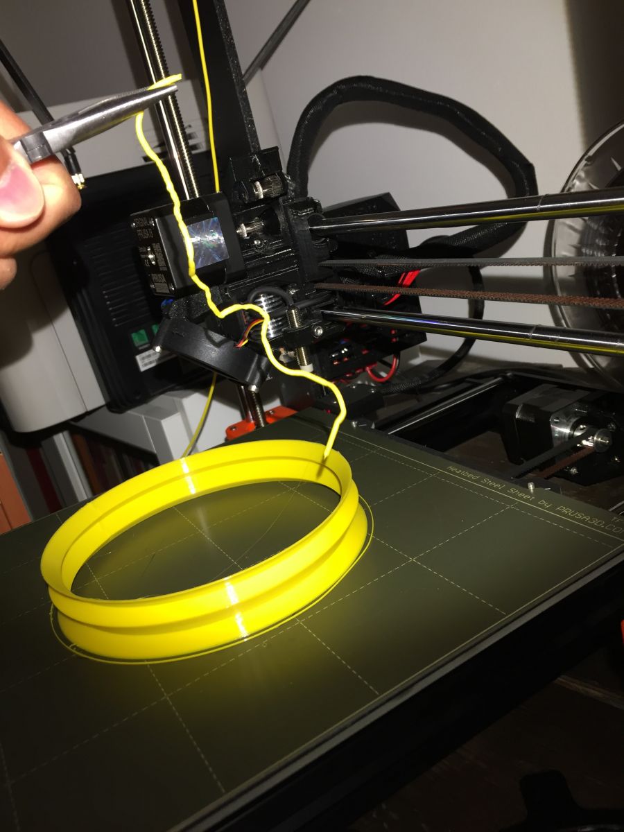

    mam pytanie związane z użyciem filamentu elastycznego w drukarce Prusa i3 MK3. Otóż cały czas napotykam na problemy z wydrukami. Na przykład filament nie chce się przyklejać do stołu i odchodzi lub filament przestaje być podawany (przez to, że jest miękki zacina się w ekstruderze pomiędzy zębatkami). Oczywiście kombinuję z ustawieniami i wartościami parametrów lecz z marnym rezultatem. Może któyś z bardziej doświadczonych w druku 3D kolegów zechce udzielić kilku wskazówek co do druku z filamentu flex. Dodam, że z PLA wydruki wychodzą mi niemalże idealnie.

    Odnośnie przyklejania do stołu, spryskaj powierzchnię lakierem, sokiem z ABSu lub czymkolwiek służącym do zwiększenia adhezji.
    Odnośnie zacinania się, spróbuj poluzować bondtecha, tj. zmniejsz nacisk na filament. Powinno pomóc.

    Mam ten sam problem, tylko że mi filament zwija się w ext-ruderze. Luzowałem już radełko, potrafiłem nawet wydrukować kilka rzeczy dużych znam ustawienia i one się sprawdzały . Teraz ciągle się zawija, luzowanie już nawet nie pomaga . Może wydrukować element?, gdzie filament wchodzi do głowicy, są przy radełku takie dzióbek, które pomagają na prowadzenie filamentu u mnie praktycznie już ich nie ma, może to jest powód że filament schodzi na bok ?

    Też mam problem z tym że Filament nie chce wyjść z ekstrudera podczas wydruku. mimo tego że wychodzi ładnie gdy go ładuje. Zacina i wygina się z ponad ekstrudera I żeby go wyciągnąc potrzeba użyć siły. Wyciągnięty jest bardzo pogięty.
    Próbuje drukować na Filamencie Fiber Flex 30 D.
    Prośba o pomoc co z tym zrobić.
    Bo po tym co poprzedni rozmówcy napisali wynikami że nie ma na to rozwiązania .

    Powalczyłem trochę z ustawieniami udało mi się wydrukować. udało się bez trybu Wazy. Z tym że w którymś momencie się zacięło, najprawdopodobniej wtedy gdy miało pociągnąć żeby obróciła się Rolka z Filamentem no i pewnie wtedy wciągnęło filament. Jakoś obracanie rolki na tym wieszaku nie chodzi płynnie.
    Muszę jeszcze to potestować i zobaczyć czy w tym momencie właśnie to się zadziało.
    A druga sprawa że niestety później na tych samych ustawieniach próbowałem drukować i też się nie udało tak samo jak z trybem Wazy :/
