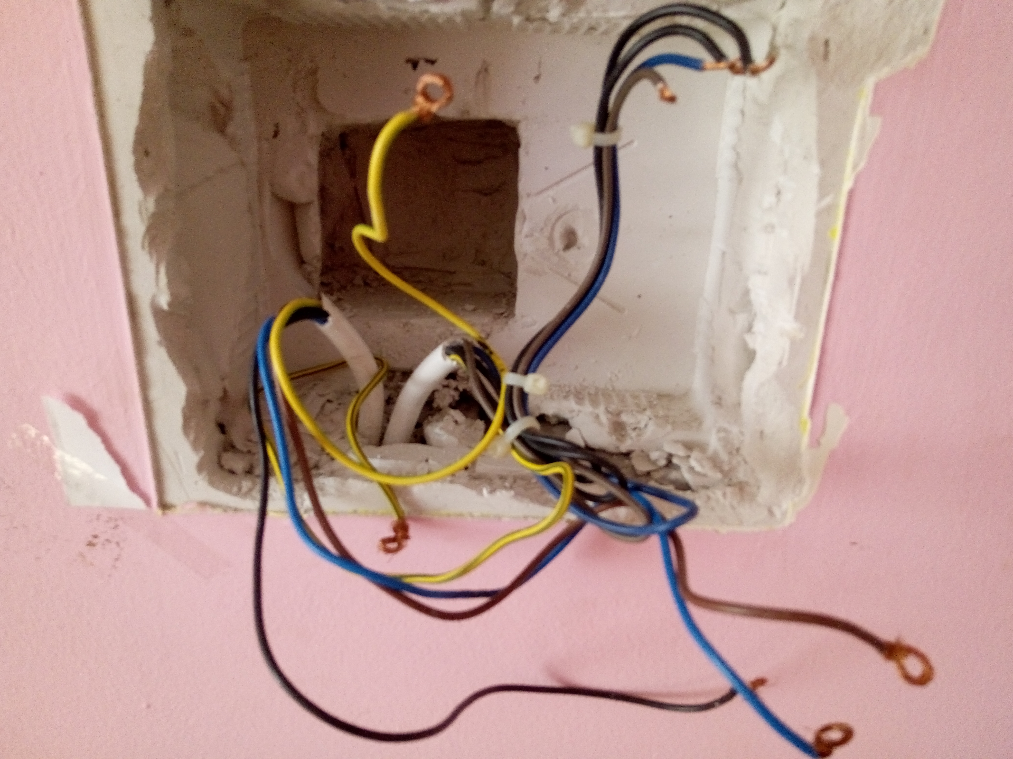

    o cały ten pęk kabli który wchodzi pionowo do rozdzielnicy. Te cieńsze kabelki poziomo z niej wychodzące mają swój koniec w salonie i wyglądają tak (były podpięte do mechanicznego przełącznika (0, I, II) sterującego ogrzewaniem. Jakby ktoś miał jakąś koncepcje do czego je można wykorzystać to proszę napisać (a może całkowicie je wysunąć ze ściany?)

    Do napędu bramy zazwyczaj potrzeba jest przewodu 5 x 2,5 mm2, gdzie trzy żyły: faza, neutralny i ochronny potrzebne są do ( napędu) silnika, a dwa pozostałe do sterowania otwieraniem/ zamykaniem bramy. W tej skrzynce masz grubsze, co nie przeszkadza.

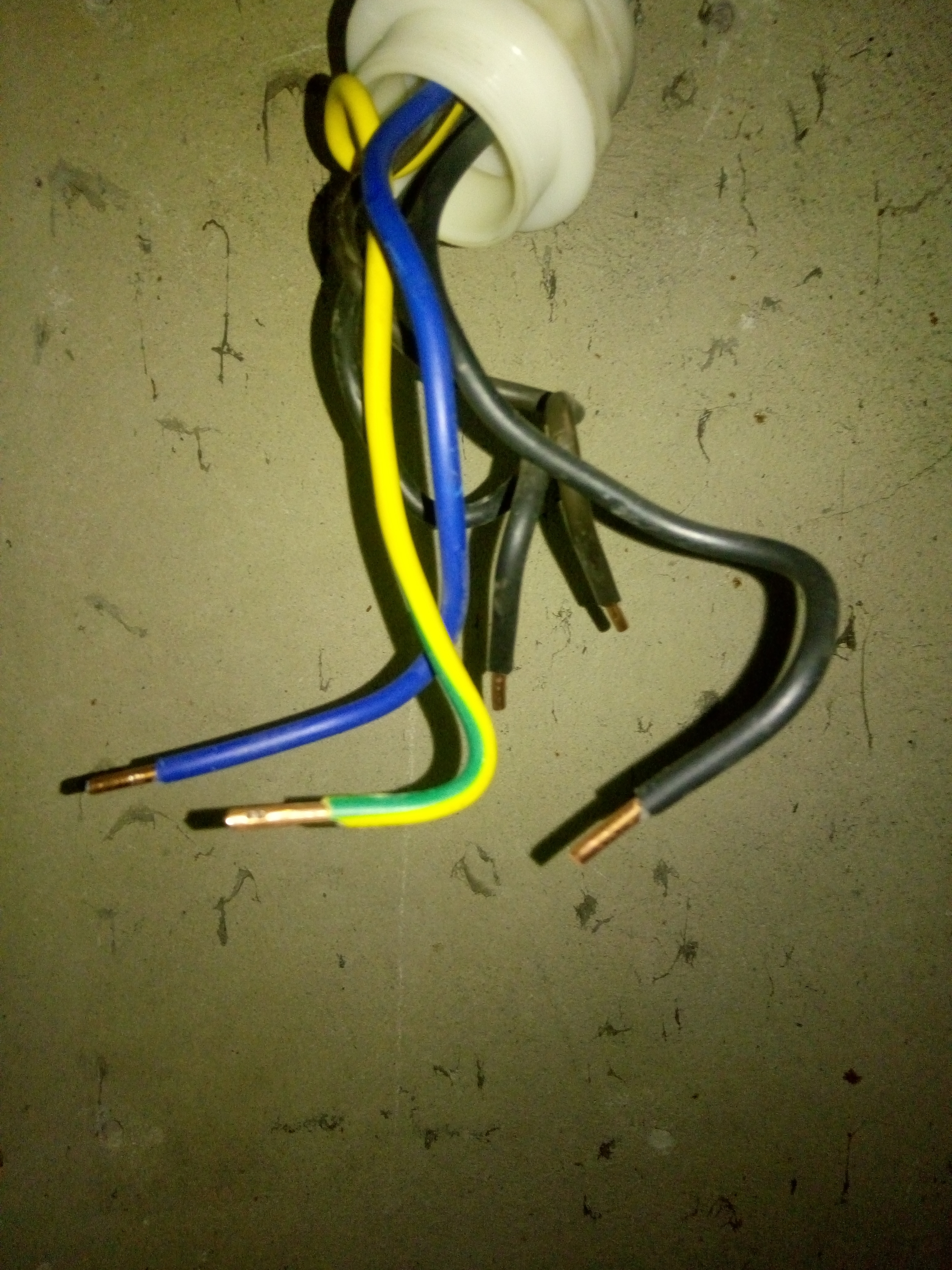

    No i rozplątałem. Te trzy czarne to jeden fazowy i dwa do sterowania napędem bramy? A czym radę z tego kabla (oprócz bramy) zasilić także garaż tzn. kontakt i dwie lampy, które tam się znajdują?

    @zwiezda Zaproś elektryka który wykona Ci odpowiednie instalacje a nie kombinuj jak koń pod górę.
