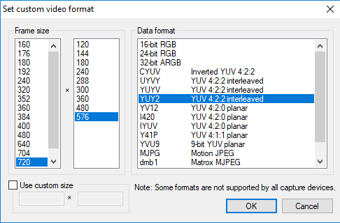

    Hej, poszukuję wsparcia w przekształceniu filmów przegraych z VHS, tak aby odtwarzać je na DVD.
    Kilka kaset przegrałem za pomocą WinFast TV Expert i programu VirtualDub z parametrami jak poniżej:
    Jak przekonwertować i zmieścić film VHS na DVD bez straty jakości?
    Do kompresji bezstratnej wykorzystałem Huffyuv v2.1.1. Otrzymane filmy mają około 60-80 GB.
    Teraz chciałbym obciąć minimalnie krawędzie pobawić się trochę filtrami i sprawdzić czy jaka kolwiek filtracja coś poprawi.
    Moje pytanie jak i czym teraz przekonwertować obraz do rozmiarów które mogę nagrać na płytkę DVD, w jakiej rozdzielczości to nagrać tak aby na ekranie współczesnego TV obraz znajdował się na całym ekranie (brak czarnych pasów) i bez nienaturalnych rozciągnięć?
    Ile godzin skompresowanego filmu VHS "zmieszczę" na płycie DVD 4.7GB tak aby nie stracić i tak już marnej jakości?
    Dzięki za odpowiedzi.

    Najpierw deinterlace a potem dopiero obcinanie czy zmiana rozmiaru.
    W formacie 4:3 i 4482MB na DVD zmieścisz około 6,5h w odpowiednim kodeku.
    Co do zmiany formatu na 16:9 to nie ma złotego środka.

    Ok, dzięki;) Zastosowałem deinterlance w Virtualdub. Według mnie obraz wygląda lepiej na ekranie monitora. Co do zmiany formatu: rozumiem różnicę pomiędzy 4:3 a 16:9. Aby uzyskać 16:9 w naturalnej postaci musiałbym conieco poobcinać na górze i dole. Jak to robią firmy które przegrywają VHS? Zostawiają 4:3? Rozumiem, że taką zmianę mogę wykonać przy kompresji kodekiem. Możesz polecić jakiś kodek i program niego (czy może dodać go do Vdub?) tak abym gotowy plik wynikowy mógł wrzucić na płytkę?
    Jeszcze jedno pytanie. Gdybym chciał dodać menu na płycie DVD to w którym momencie to robić? Już po konwersji kodekiem?

    Chcesz mieć płytę w formacie DVDVIDEO czy pliki AV na płycie DVD?
    Jeśli to pierwsze to MPEG2 jest marnym kodekiem i aby jakości nie stracić 3h to absolutne maksimum.

    Jeśli chcesz miec płyty DVD Video to polecam Adobe Encore (obecnie wycofany z pakietu) ale chyba można jeszcze pobrać starszego triala. Dla uzyskania 16:9 wybierasz tryb Widescreen. Nie jest to standardowa na obecne czasy rozdzielczość (848x480 lub 854x480, nie pamiętam) i kodek MPEG2. Zaletą jest, że płyta będzie nagrana w standardzie DVD z menu itp. Będzie się odtwarzać w każdym starym odtwarzaczu. Wady - jakość.
    Drugi sposób to po prostu nagranie plików MP4 na płyte DVD w formacie jakim sobie wybierzesz. Może być upscaling do 1920x1080 z zachowaniem proporcji 4:3 lub przycięty do 16:9. Lepsza jakość i możliwość odtwarzania obecnie na większości playerow wideo. Wada - nie będzie działać na starych odtwarzaczach DVD.
