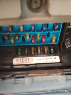

    Sprawdziłeś wszystkie bezpieczniki, na kablach nie ma zwarć(nie uszkodziłeś izolacji/zwarłeś czegoś)?
    Jaki był powód wymiany panela?

    5wr napisał:
    spaliły mi się nagle dwa bezpieczniki
    Za co były odpowiedzialne te dwa bezpieczniki ?
    Renault Scenik 1 / 1999r / 1,6-16V - Opornica dmuchawy
    5wr napisał:
    Po wymianie panela sterującego nawiewem wraz z przyciskiem klimy
    Wymień jeszcze raz panel na "stary", czyli ten w którym nie działał przycisk AC.
    Sprawdzisz w ten sposób, czy usterka nie leży po stronie "panelu".
    Podczas wymiany, sprawdź czy wszystkie wtyczki są podłączone itd...

    Witam. Sprawdź czy masz podłączoną wtyczkę przy sprężarce klimatyzacji.

    Wtyk jest pod alternatorem. Ale sprawdzić też czy wtyk od czujnika ciśnienia klimatyzacji.
