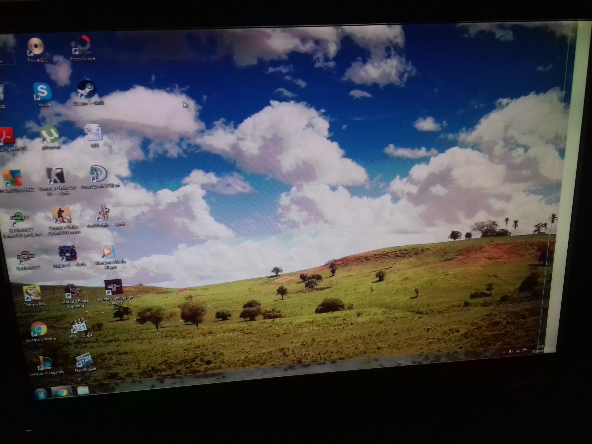

Witam, ostatnio oddałem do naprawy monitor z powodu wymiany świetlówki, wszystko było dobrze ale teraz pojawily sie linie i paski, chciałbym się upewnić czy to uszkodzona matryca, bo zasilacze sprawdzałem i karta graficzna też opdada.
Skoro przed wymianą świetlówki nie było pasków, a po wymianie się pojawiły, to wnioski są oczywiste - uszkodzony flex łączący elektronikę matrycy ze szkłem (oderwany/odklejony od PCB) lub uszkodzenie w szkle powstałe w wyniku naprężeń (niedokładnie spasowane elementy matrycy przy jej składaniu).
