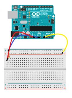

Nie dawno kupiłem swoje pierwsze Arduino, moim celem jest zbudowanie robota sumo
Lecz na początek muszę się zaznajomić z podstawami i chciałem zbudować Led Cube'a 4x4. Do tego projektu więc potrzebowałem odliczyć 64 diody i wszystkie musiały działać. Nie mogłem znaleźć płaskiej baterii więc podłączałem je do płytki stykowej pod napięciem. Po 4 pomyłkach w liczeniu postanowiłem coś z tym zrobić. Napisałem prosty kod, który sprawdza napięcie po puszczeniu prądu przez diodę. Jeśli zawiera się w przedziale <1.94(V);1.80(V)> dioda jest sprawna i dodawana do sumy.
To pierwszy projekt który przedstawiam na elektrodzie. Wiem, że nie powala i jest może trochę przerostem formy nad treścią, ale z pewnością pomysł można rozwinąć
To mój pierwszy post więc coś mogłem pomylić, jestem otwarty na krytykę.
