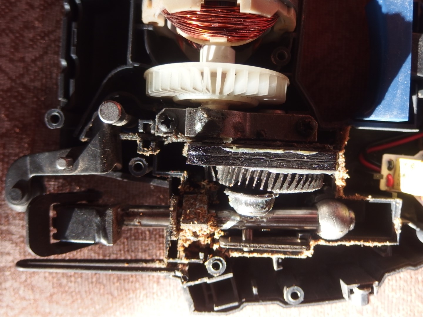

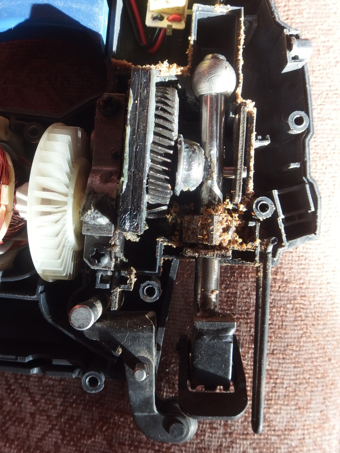

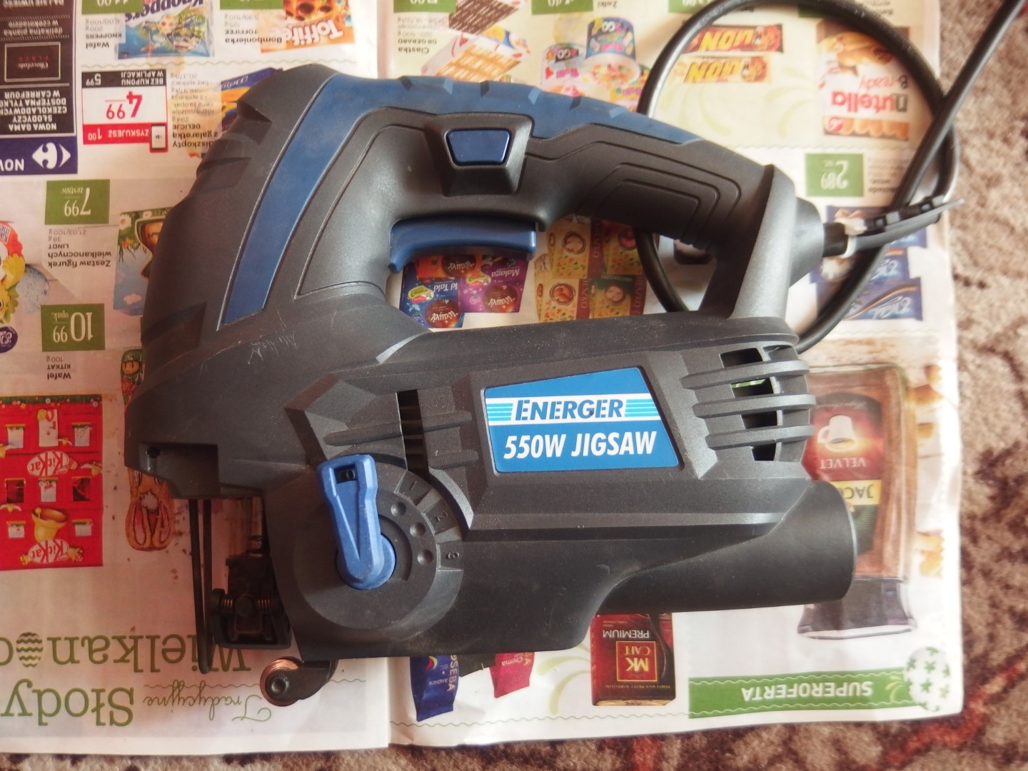

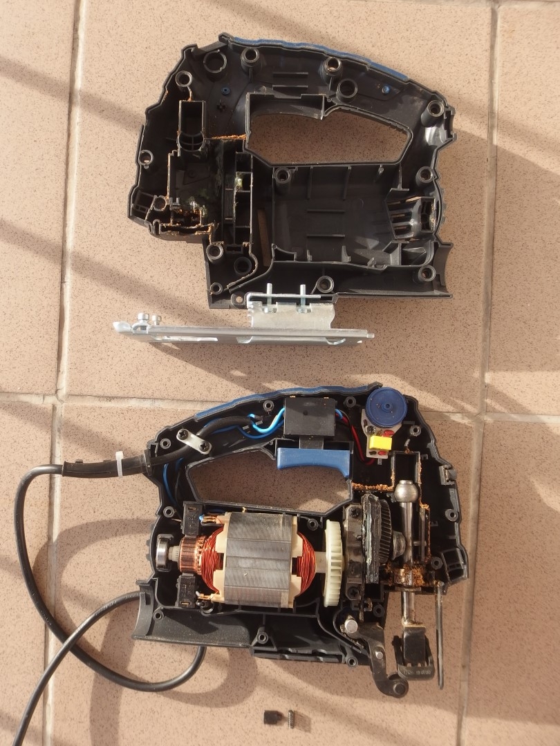

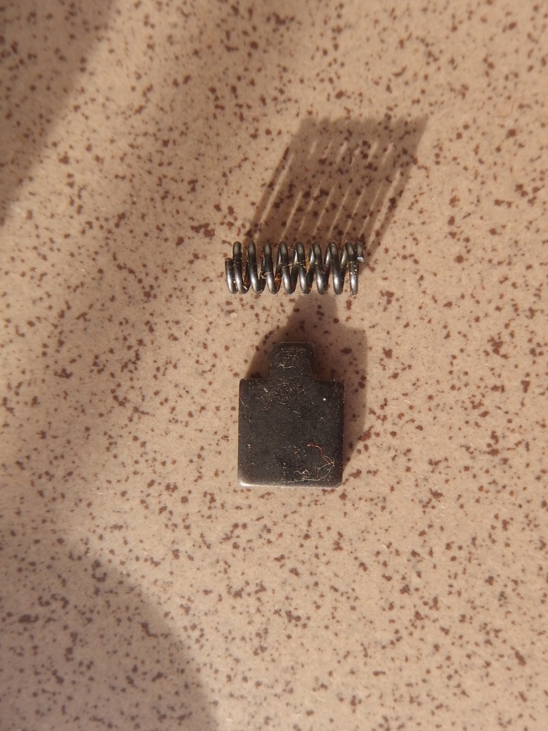

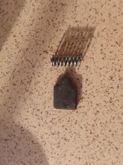

    Kupiłem jakiś czas temu nową wyrzynarkę Energer ENB454JSW 65mm 550W
    Ciąłem nią kilka razy wzdłuż listwy prowadzącej i wszystko było dobrze.
    W pewnym momencie, pomimo tego, że wciąż używałem listwy, cięcie zaczęło wychodzić krzywe, choć to by się wydawało niemożliwe. Powiązałem jednak ten fakt z pojawieniem się odgłosów jakiegoś ruchomego elementu w środku urządzenia.
    Wyrzynarkę rozkręciłem - była to jakaś blaszka i sprężynka. Podejrzewam, że ich wypadnięcie jest przyczyną krzywego cięcia.
    Jeśli ktoś wie, bardzo proszę o wskazanie, gdzie należy tę blaszkę i sprężynkę umieścić. Jeżeli można to jakoś ulepszyć, żeby znowu nie wypadło, to też proszę o wskazówki.
    Blaszka i sprężynka są na zdjęciu poniżej wyrzynarki. Mogę też przesłać więcej zdjęć.

    Nie widać skąd to mogło wypaść. Daj więcej zdjęć.
    A jakim brzeszczotem tniesz? Może go przegrzałeś albo jest kiepskiej jakości.
    Poza tym wyrzynarki do cięcia prostoliniowego nie służą a pilarki.
    Brzeszczot zawsze ucieka w wyrzynarce. Dodatkowo jak jest kiepskiej jakości to się po nagrzaniu krzywi.
    Polecam brzeszczoty BOSCH.
    Czy docisk rolki prowadzącej do brzeszczota jest? Bo tam powinna być sprężynka jakaś ale na tym foto nic nie widać.
    Może też zdjęcie drugiej strony z mechanizmem wyboru podrzynania?
    Dodatkowo gdzie smar na przekładni? Bo nic tam prócz wiórów nie widać...

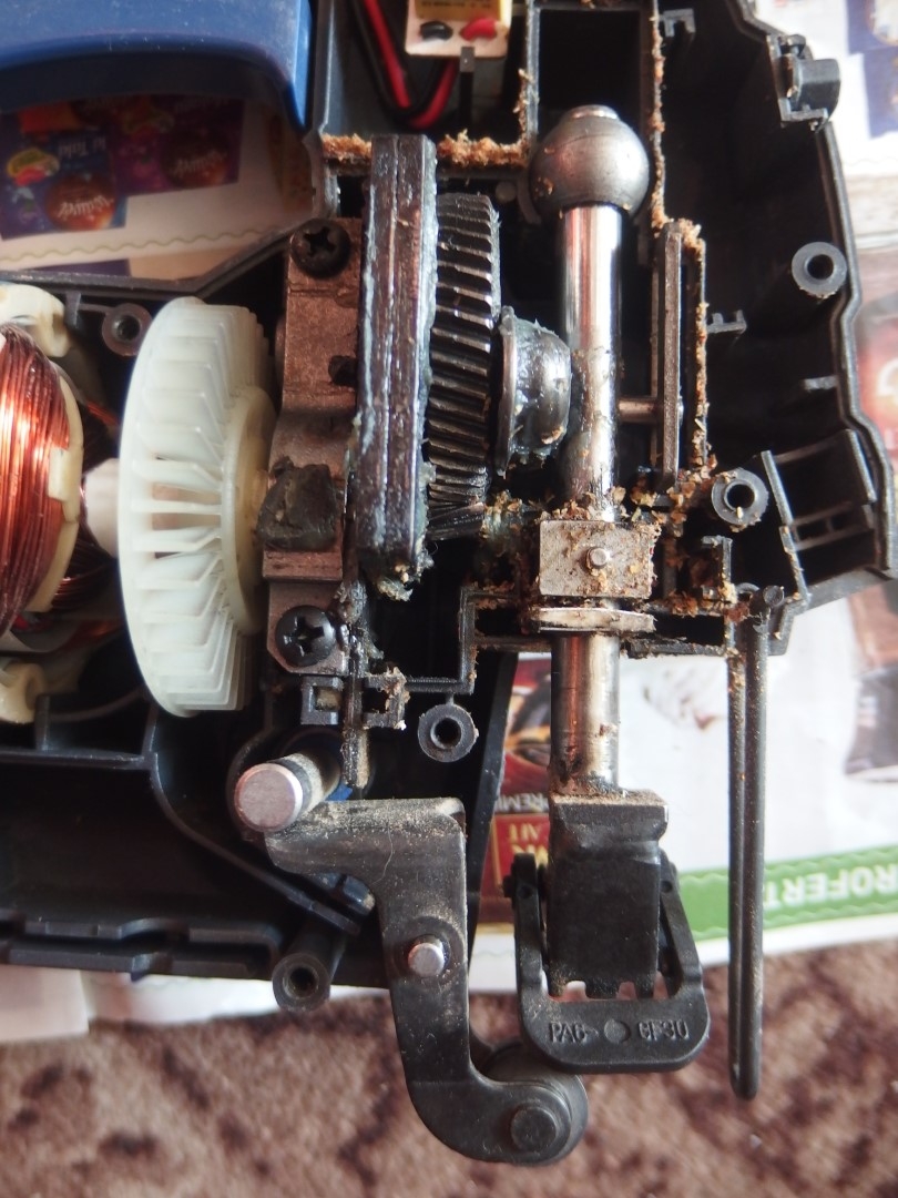

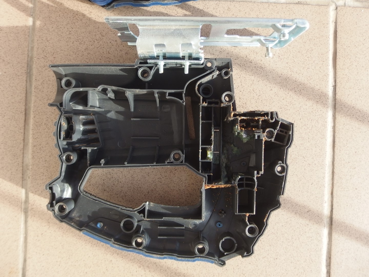

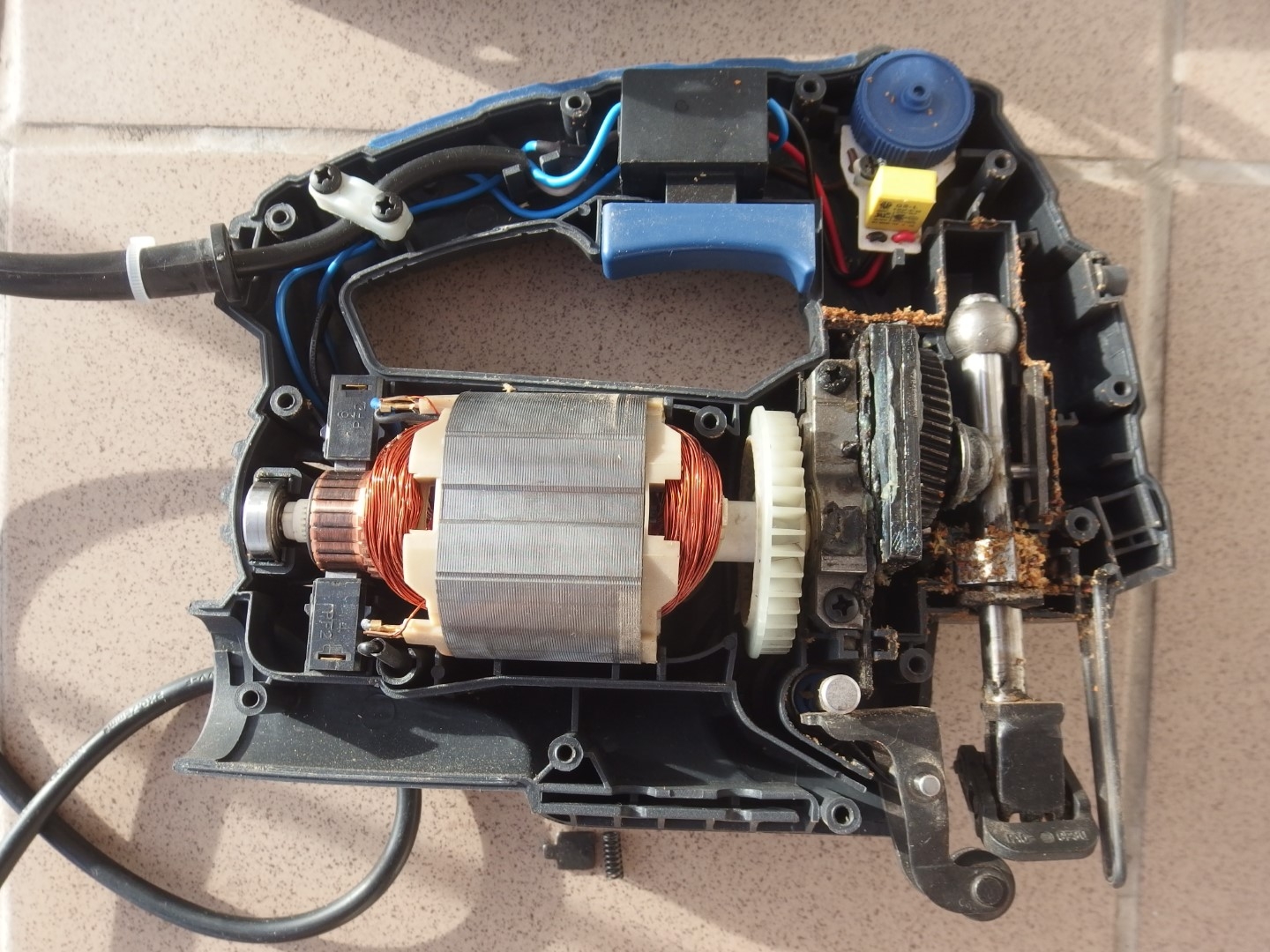

    Dodatkowe zdjęcia :
    Energer ENB454JSW - Wyrzynarka tnie krzywo - wypadła jakaś blaszka ze sprężynką Energer ENB454JSW - Wyrzynarka tnie krzywo - wypadła jakaś blaszka ze sprężynką Energer ENB454JSW - Wyrzynarka tnie krzywo - wypadła jakaś blaszka ze sprężynką
    Tnę tylko i wyłącznie Boschami. Proste, nowe, kupione w autoryzowanym punkcie.
    Nie tnę dużych odcinków, może po 60 - 80 cm kilka razy na rok. W poprzedniej marketowej wyrzynarce Pegasus za parę złotych nic takiego (krzywe ciecie) się nie działo, w tej na początku też nie. Potem faktycznie, brzeszczot zaczął mieć tendencję do uciekania.
    Dodatkowe zdjęcie okolic rolki prowadzącej :
    Docisk rolki prowadzącej brzeszczota jest i rolka razem z ramieniem sprężynuje.
    Smaru na przekładni faktycznie bardzo skromnie, choć to wyrzynarka w zasadzie nowa. Mogę dać wazelinę techniczną ?
    Zdjęcia z drugiej strony i mechanizm z bliska :

    Jeśli chodzi o blaszkę i sprężynę to nasadź na przewężenie blaszki sprężynę bo pewnie tak była osadzona. Coś to musiało dociskać ale abym dopasował to musiałbym mieć narzędzie przed sobą. Jeśli coś wymyślę to dam znać.
    Posprawdzaj przy trzpieniu do którego końca mocyjemy brzeszczot. On pracuje przy podrzynaniu i może ta sprężynka przez blaszkę go jakoś stabilizuje...

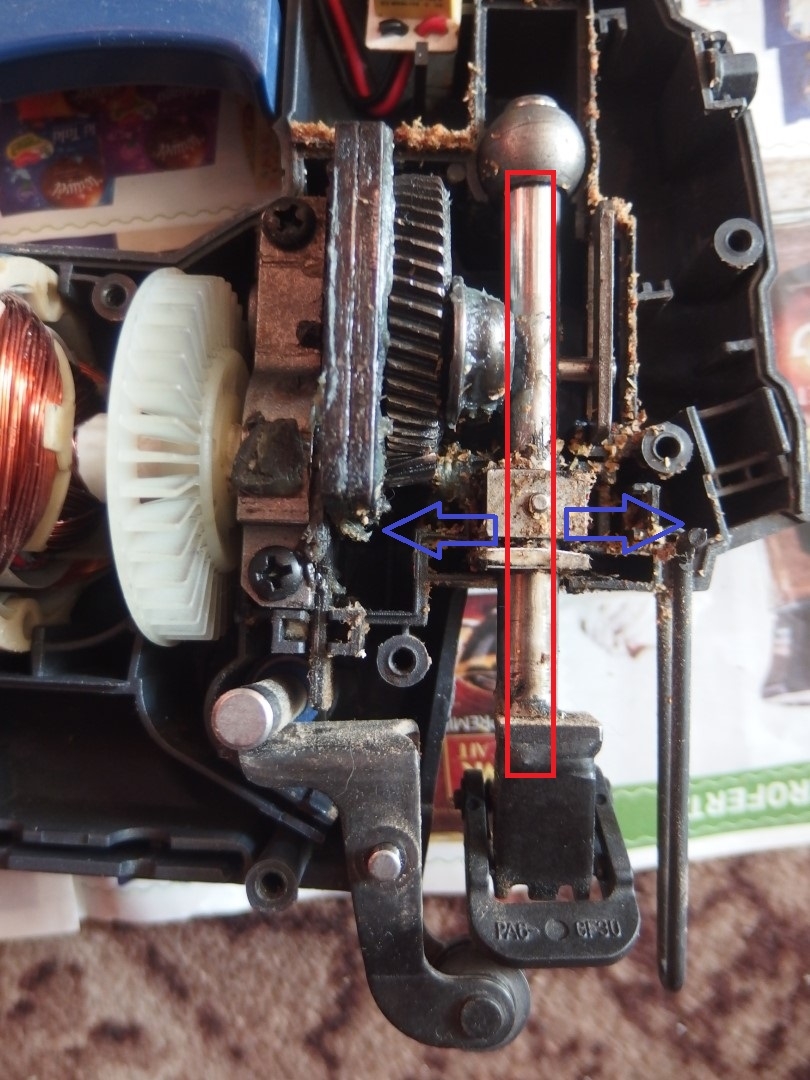

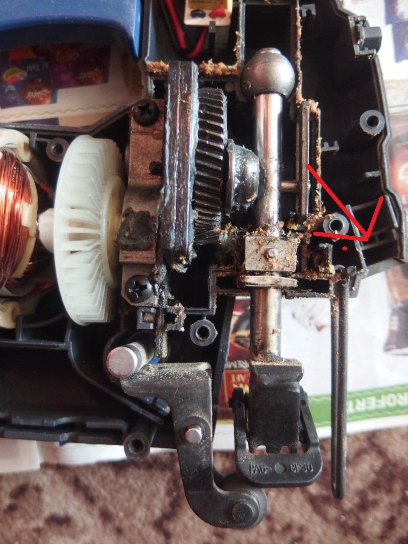

    Element zaznaczony na czerwono wykonuje w dolnej części ruchy przód tył przy podrzynaniu. Coś musi go ustawiać w maksymalnym lewym położeniu. Być może to ta blaszka i sprężynka. Chyba że czegoś tam jeszcze nie widzę.
    Ciężko coś wymyślić na podstawie samych zdjęć.

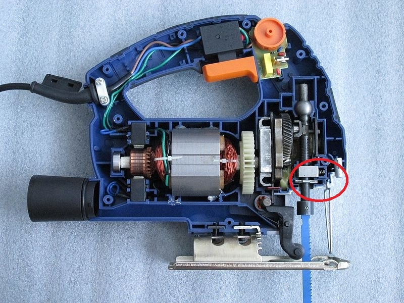

    Zobacz na poniższym zdjęciu przykład tego, o co mi chodzi:
    Brak sprężyny w zaznaczonym miejscu to znaczny luz uchwytu brzeszczota i złe prowadzenie. I wszystko pasuje...

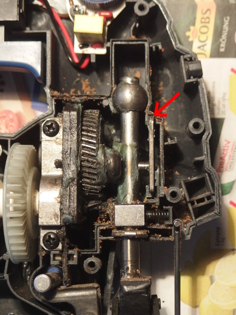

    Bardzo dziękuję ! Teraz, kiedy to wyjaśniłeś, wszystko pokrywa się z objawami. Niepozycjonowany brzeszczot miał możliwość przemieszczania się w niewielkim, ale wystarczającym zakresie, żeby spadać z kółka, do którego nie był dociskany. Teraz, gdy jest sprężynka, wszystko wydaje się bardziej stabilne.
    Przesiedziałem kawał czasu przeszukując kilka razy (po obu stronach obudowy) milimetr po milimetrze, gdzie by mogła pasować ta blaszka. Szukałem też pod mechanizmem. Nigdzie nie ma żadnej przestrzeni, do której by ona jednoznacznie pasowała, a kształt ma charakterystyczny.
    Jest ona też relatywnie gruba, identycznie jak ta, którą oznaczyłem na zdjęciu czerwoną strzałką. Wydaje się więc, że ma przenosić jakieś większe siły, a wszystkie jigsaw'y ;-) które oglądałem na zdjęciach czy youtube, żadnej takiej blaszki w obrębie mechanizmu nie mają.

    ostatnio rozebralem i poskladalem wyrzynarke od nowa, wyrzynarka tnie jak powinna, sprezynka na miejscu, a ta blaszka to tylko zaslepka :D moze byly jakies wersje ktore posiadaly w tym miejscu laser, a tutaj wstawiona ta blaszke (zaznaczylem na zdj gdzie powinna byc) na potwierdzenie rozebralem druga taka sama sprawna wyrzynarke i w zaznaczonym miejscu wlasnie znajduje sie blaszka
