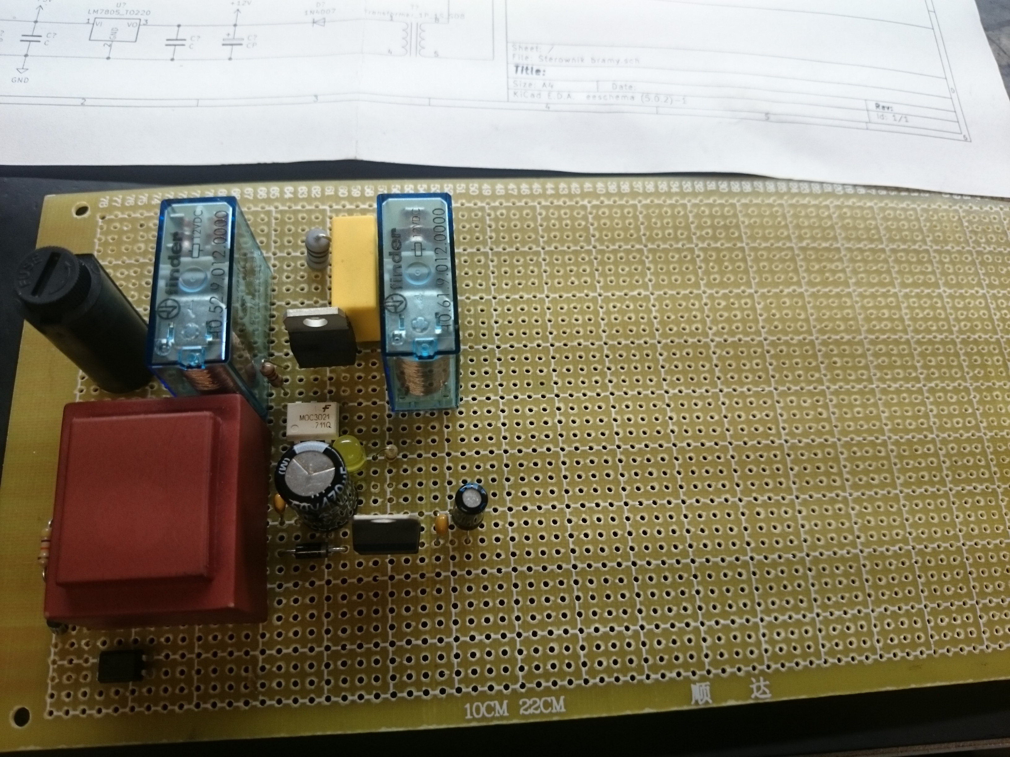

    Chciałbym rozpocząć prace i wykonać własny serownik taki jak w temacie. Pasujący do większości automatów dostępnych na rynku.
    Zaprojektowałem już jedno własne urządzenie które stosuje w automatyce wjazdu.
    I jestem bardzo zadowolony. Pomyślałem że przydał by mi się własny pewny zamiennik drogich oryginalnych central.
    Podstawowe funkcje to:
    -Automatyczne zamykanie
    -Wejścia bezpieczeństwa
    -Spowolnienia
    -wykrywanie przeszkody
    -Łatwa konfiguracja
    -Duży prąd obciążenia
    -ścieżki 230V daleko od siebie.
    -Wymienny procesor
    -Praca sekwencyjna lub krok po kroku
    -Niska cena
    I tu rodzi się pytanie o rodzaj menu zastanawia mnie czy pchać się w ekran czy raczej lepsze będą przełączniki DIP? Jakie jeszcze funkcje warto by dodać?

    Zobacz jak to robią inni
    zerknij np tu:
    http://www.elmes.pl/pl/kategorie-produktow/sterowniki-do-bram
    dodam tylko że taki STP kosztuje około 120pln brutto.
    Jeżeli zamierzasz zbudować kombajn z dużą ilością funkcji i parametrów to raczej wyświetlacz.
    Nie wiem, czy to co zaproponuję nie kłóci się z tym:
    ale .... co tam najwyżej kolega złoży na mnie raport :)
    Obok wejścia krok po kroku wejście tylko zamykające. np uzbrajam alarm więc brama się zamyka.
    Ewidentnie duży czytelny wyświetlacz
    Konfigurowalne przynajmniej dwa wyjścia ( podświetlenie podjazdu, zaczep, wskaźnik stanu bramy,
    funkcja furtki
    Darek0026 napisał:
    -Niska cena
    Z konstrukcjami opartymi na radiolinii za 30 złotych i tak kolega nie powalczy, ale funkcjonalnością....
    ps. podbiera nam kolega pomysły na konkursy ;)

    Fajny kolega krolik2 wykonał ten sterownik. Myslę by w moim zastosować układ przekaźników który odłącza całkowicie lampe i silnik od instalacji 230V.
    Jak się sprawuje ten sterownik DIY i czy jest gdzieś jego opis??
