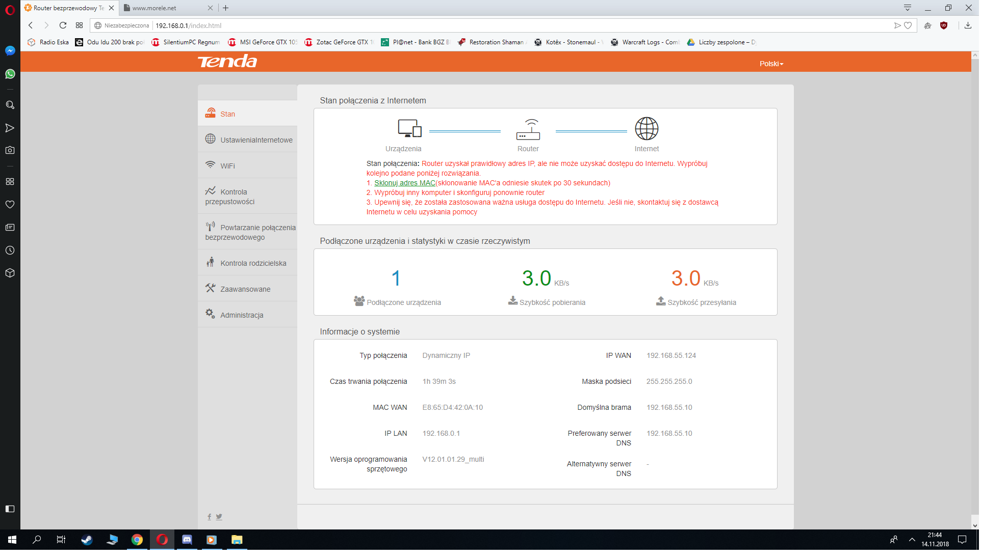

    Witam, mam taki oto problem z internetem radiowym. Wciągu dnia internet działa dobrze, nie zrywa, wszystko jest ok ale gdy przychodzi wieczór internet notorycznie traci połączenie, zauważyłem że gdy tak się dzieje na antenie którą dostałem przy instalacji nie pokazuje się siła zasięgu, ( jest tam na niej taka mała dioda led na której widać poziom sygnału), i na ruterze Tenda n300 pokazuje się ten komunikat. Co mogę z takim czymś zrobić i jak temu zaradzić?

    Dzwoniłem do swojego dostawcy, wytłumaczyłem co się dzieje i pan mi mówi że u niego pokazuje że jest wszystko ok, poziom sygnału jest dobry mówił coś około 70-76 siły poziomu sygnału, u siebie nie widzi żeby zrywało mi jakiekolwiek połączenie, nawet mi powiedział jak długo jestem podłączony do sieci a w tym czasie z 2 razy mnie zerwało, jedyne co powiedział że mam w tym czasie (wieczór) duża ilość utraconych pakietów(ze swojej strony powiedział mi że może poprzerzucać mnie po kanałach). Zastanawia mnie komunikat na stronie podczas zerwania że nie odnaleziono serwera dns. W poglądzie zdarzeń też jest komunikat :Upłynął limit czasu rozpoznawania nazwy eu-central136.discord.gg po tym, jak żaden ze skonfigurowanych serwerów DNS nie odpowiedział" , Upłynął limit czasu rozpoznawania nazwy cdn.content.prod.cms.msn.com po tym, jak żaden ze skonfigurowanych serwerów DNS nie odpowiedział.", myśle ze to może być coś z dns u mnie i tu się zastanawiam czy jeżeli na routerze mam ustawiony dns 192.168.0.1 to musze go też ustawić na komputerze na sztywno czy dns może być ustawiony automatycznie?

    Ale zanim to nastąpi warto coś sprawdzić - jest tam jakiś router, odpiąć go i podłączyć się przewodem bezpośrednio do anteny i testować.
    Jak NIE zerwie, nie będzie zaniku sieci - coś sugeruje problem z routerem.
    Jeśli nadal będzie klops - reklamacja jak wyżej.
