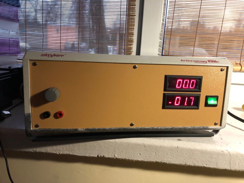

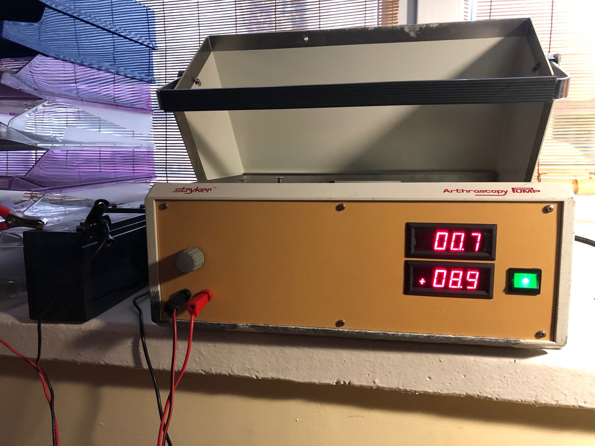

    Ostatnimi czasy, potrzebowałem przetestować różnego rodzaju baterie ogniw o napięciach 24 V do 55 V.

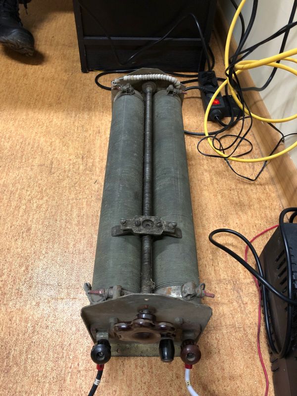

    Ponieważ, miałem tego sporo, tak więc postanowiłem w miejsce opornicy, jaką posiadam (foto) , zbudować coś w pełni elektronicznego:)
    Sztuczne obciążenie 60V/20A
    Jako baza posłużyła konstrukcja opisana na elektrodzie wcześniej:
    https://www.elektroda.pl/rtvforum/topic3087137.html
    Ponieważ moc była za mała, rozbudowałem trochę konstrukcję.

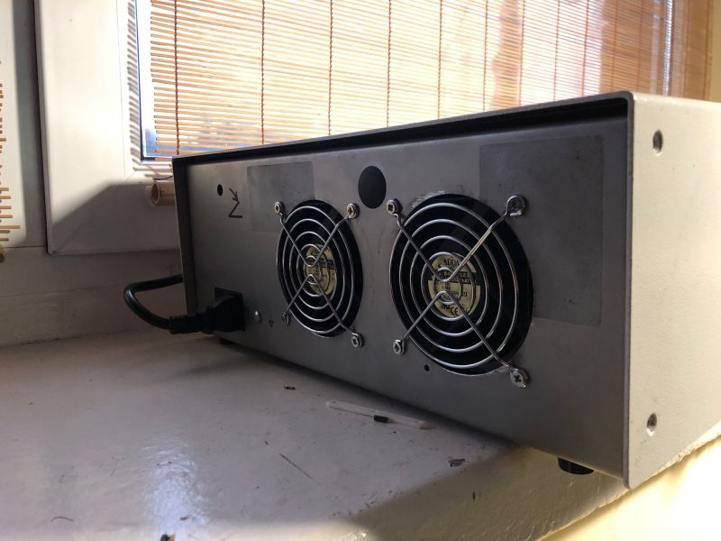

    Walała mi się fajna obudowa po starej pompie artroskopowej, więc postanowiłem ją wykorzystać. Panel przedni wywaliłem i dorobiłem z kawałka listwy PCV 3 mm przód. W tylnej obudowie dremelem Trio wyciąłem otwory pod wentylatory.

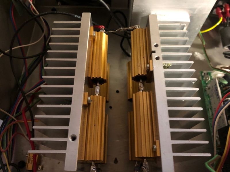

    Jako element mocy służy 8 rezystorów 0,68 ohm połączonych z tranzystorem mocy IGBT. Dlaczego IGBT? Podczas testów upaliłem kilka szt. mosfetów. IGBT są bardziej odporne. Rezystory zamontowane na radiatorach po 4 szt., połączenie szeregowe w zależności od potrzeb łączona szeregowo dla większych napięć obciążenia lub równolegle dla mniejszych. Radiatory na dystansach 1 cm od spodu obudowy, pod radiatorami nawiercone gęsto otwory, przepływ powietrza chłodzącego jest spory.
    Tranzystor mocy zamontowany na radiatorze od Core 2 Quad chłodzonego pasywnie ze starego Della, do tego dwa wentylatory.

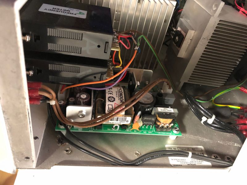

    Jako element pomiarowy i do odniesienia dla wzmacniacza operacyjnego służy u mnie rezystor 0,01 ohm, jako mierniki wykorzystałem pochodzące z rozbiórki panelowe mierniki na ICL7107. Dokładność pomiaru 0,1 A prądu, 0,1 V napięcia. Zasilacz do mierników, wentylatorów, wyjęty z jakiegoś urządzenia impulsowy o parametrach +5 V 5 A (mierniki biorą 1,2 A), +12 V 2 A (wentylatory i wzm. op. i -12 V 1 A wzm. op.
    Układ przetestowany przy napięciach 28 V ? 20 A. Moc wydzielana w rezystorach i tranzystorze IGBT 560W , przy zastosowanym chłodzeniu pod obciążeniem przez godzinę temperatura: 40 stopni, wentylatory luzem.
    Kolejne testy z akumulatorem 55 V 11 Ah, tutaj obciążenie 15 ? 20 A , jak łatwo policzyć moc wytracana w granicach 1 kW, radiatory mocno gorące zwłaszcza te, na których umieszczone były rezystory mocy, rezystory ok 110 stopni tranzystor IGBT temperatura 90 stopni, więc akceptowalne.
    W perspektywie rozbudowa obciążenia o miernik mocy i wytraconego ładunku Arduino lub gotowy z Aliexpress.
    Konstrukcja kosztowała mnie głównie robociznę i rezystory mocy , reszta z demontażu i odzysku.
    Do tego dołożę kilka gniazd banan, aby mieć kilka zakresów napięć do testów bez oporników mocy, sam tranzystor i potem dołączane szeregowo. Na samym IGBT można bez problemu testować 12 V i 20 A . Testowałem zasilacze i temperatura 80 stopni na jednym wentylatorze.

    Jaki to tajemniczy IGBT, zdolny rozproszyć "na luzie" 240W zastosowano (i to jeszcze z przekladką) ?. Jakie jest minimalna napięcie obciążenia przy prądzie 20A ?
  • #3 17621996
    koala106
    Posty: 4426
    Pomógł: 471
    Ocena: 1240
    https://www.infineon.com/dgdl/Infineon-IKW25N...N.pdf?fileId=db3a304412b407950112b426d5a63ad1 - takie miałem pod ręką i mam jeszcze kilka ze starego UPS.
    najmniejsze napięcie jakie badałem to akumulatory 12V - od UPS i takie obciążam 10-20A

    Parzy całkiem mocno, bez wentylatora spaliłem kilka. Przy chłodzeniu, jakie widać na foto temperatura radiatora mierzona za pomocą czujnika w metalowej obudowie włożonego w żeberka zaraz pod tranzystorem ma 90 stopni. W obudowie jest miejsce na drugi radiator i tranzystor mocy - tak miałobyc w pierwotnej konstrukcji, jaką planowałem zrobić na Mosfetach, ale przy Mosfetach wyszło to, ze rownolegle łączone mają duży rozrzut parametrów. Jak uda mi się zajechać tego IGBT - a zniósł naprawdę wiele - dam dwa takie na osobnych radiatorach - Tranzystorów mam szufladę, a doświadczenia bezcenne:)
    Rezystory mają po 50W - jak słusznie kolega zaobserwował - przy obciążeniu nominalnym 50W/sztukę i przepływie powietrza jaki jest radiator jest letni, żeby je zagrzać porządnie są w stanie znieść wiele - spokojnie 100W/sztukę przy temperaturze radiatora przekraczającej 100 stopni.
    Co do konstrukcji - jest jaka jest - w pierwotnej wersji planowałem to zrobić hardcorowo i zniosłoby to wiele - grzałka 3kW na 48V 3 fazowa chłodzona olejem lub wodą w obudowie z rury fi 180 na podstawie trójnożnej - mam już pospawaną konstrukcję i to co jest w tej obudowie miało pracować jako sterownik - bez rezystorów same Mosfety w 3 kanałowym ustawieniu sterujące grzałką - kolejny wariant jaki przetestowałem, to sterowanie Mosfetem opornicą ze zdjęcia - ta opornica potrafi znieść wiele - dwa ceramiczne rdzenie i 2kW puszczane w ciepło bez wentylatora - przy wiatraku obok opornica robiła jako grzejnik 3kW:)
